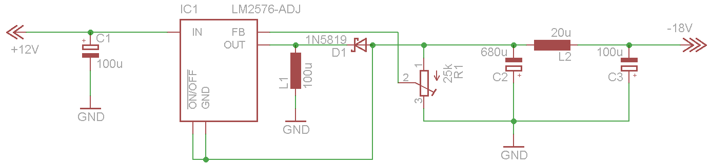

Ich möchte gerne mithilfe des recht günstig bei Reichelt erhältlichen
LM2576-ADJ aus einer Spannung von 7,5 V bis 12 V eine Ausgangsspannung
von -17 V bis -19 V erzeugen. Dazu ließ ich mir von dem Programm
"Switchers Made Simple V3.3" die im Anhang befindliche Schaltung
generieren. Da mein letzter Versuch einen Schaltregler mit dem MC 34063
aufzubauen kläglich scheiterte, möchte ich mich nun gewisser Dinge
vergewissern:
1. Welche Kondensatoren im angehängten Schaltplan müssen Low-ESR Typen
sein?
2. Ist es schlimm, wenn man L1 zu groß wählt? Bzw. welche Auswirkungen
hat dies?
3. Ist die Induktivität mit der Reichelt-Bestellnummer "L-PISR 100µ"
geeignet für L1 eingesetzt zu werden?
4. Gibt es offensichtliche Fehler in meinem Schaltplan?
Datenblatt des Reglers:
http://www.datasheetcatalog.org/datasheet/nationalsemiconductor/DS011476.PDF
Vielen Dank und viele Grüße
erna

statt des 1N5819 lieber einen 1N5822 verwenden.
Achtung, die Eingangsspannung ist schon 12V + 18V = 30V über dem GND-Pin
vom Regler. Also, die HV Type verwenden und mit Überspannungen am
Eingang aufpassen.
Alle Kondensatoren sollten ein niedriges ESR haben.
Wird L zu groß gewählt, erhöhen sich vor allem die Kosten. Schau bitte
im Datenblatt nach, was dort über die Induktivität gesagt wird.
Der von dir gewählte Spulen-Typ sieht gut aus.

Alle ELKOs! Zusätzliche Abblockkondensatoren in der Größenordnung um die
100nF sollten (z.B.SMD-)Keramik-Typen sein (wegen ihrer besseren
HF-Eigenschaften)
> hat dies?
Im Zuge der Miniaturisierung macht man die Spulen eigentlich immer nur
gerade so 'groß' wie nötig - aber ein wenig größer schadet i.d.R. nicht.
Kostet halt mehr im Geldbeutel und auch Platz auf der Platine.
Exorbitant wichtig ist der Strom bei dem die Induktivität in Sättigung
geht. "Switchers Made Simple V3.3" zeigt Dir auch hier wieder den für
Dein angestrebtes Design nötigen Strom durch die Induktivität an.
Keiner, der mir jetzt so ad hoc aufgefallen wäre. Was generell fehlt
wären die kleinen Keramik-Kondensatoren parallel zu den 'dicken' ELKOs.

Was aber neben dem Schaltplan weitaus kritischer ist, wird das richtige
Layout der Platine sein.
Meine Vermutung ist, daß es deshalb auch mit dem MC34063 nichts
'geworden' ist. Solche Schaltungen auf einem Steckbrett aufzubauen wäre
schon der erste Fehler. Mit Glück kann es funktionieren - tendenziell
würde ich eher sagen, NEIN.
Was wichtig ist, wäre die Arbeitsweise des Reglers zu verstehen, d.h. zu
wissen zu welchem Zeitpunkt welcher Strom wo durchfließt. Diese
Strom-'Pfade' gilt es mit so kurzen Verbindungen wie möglich zu
realisieren. Scahu Dir dazu auch auf Seite 10 des DB zum LM2576 die
"Test Circuit and Layout Guidelines" aufmerksam an. Dort sind bereits im
Schaltplan die wichtigen Verbindungen, zwischen den Komponenten auf die
es ankommt, gut zu erkennen.

nochwas: Den Regelbereich von R1 solltest du besser eingrenzen, damit
nicht beim ersten Anschließen der Regler eventuell schon durchknallt.
Also am besten noch zwei Widerstände einfügen, einen über, den anderen
unter R1.
