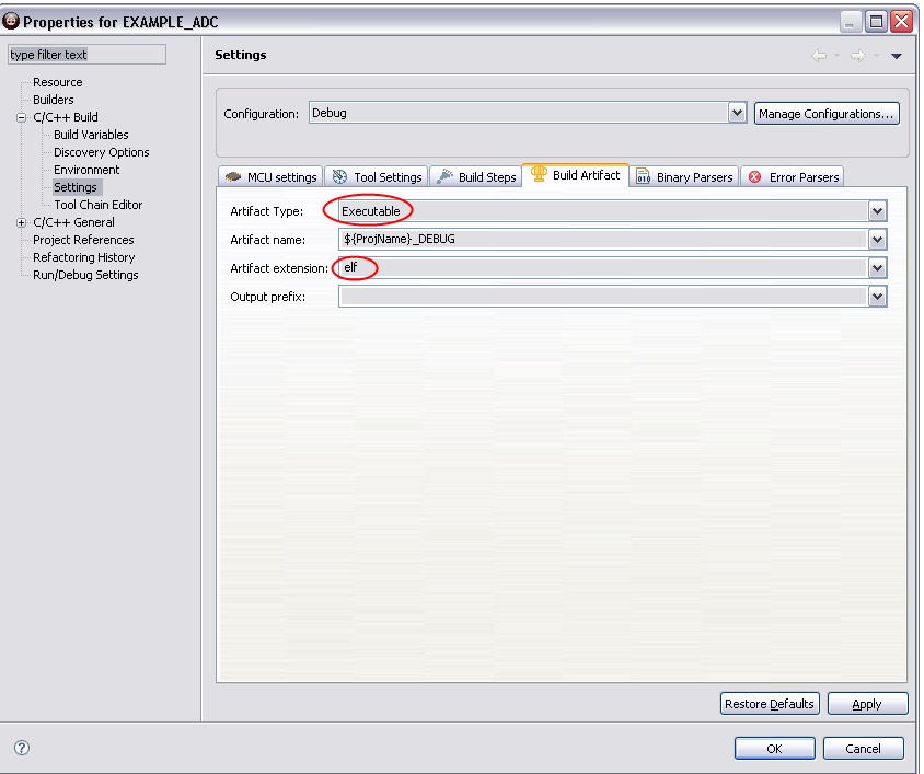

ich habe ein kleines Problem beim ertsllen eines Programmes für nen
AVR32.
Folgende Sachen habe ich:
EVK1100 mit nem AT32UC3A0512
AVR32 Studio und das Toolchain.
JTAGICE mkII
Ich habe bisher immer die Beispielprogramme getestet und verändert.
Das draufschreiben auf den AVR32 ging mit den Demos ohne weiteres.
Jetzt möchte ich aber ein komplett eigenes Programm erstellen (nicht ein
Beispiel verändern usw.).
Also mache ich ein neues AVR32 C-Project., schreibe meinen Code, füge
evtl. noch Header-files hinzu usw. und compiliere die Sache als
"release".
Was mir schonmal auffällt, ist das mein Projektordner im
Project-Explorer nicht wie die Demos von Atmel nen "C" im Ordnersymbol
hat, sondern das "A" von Atmel.
Und beim "builden" des Projektes erstellt er mir keine binary, weshalb
ich das Programm dann nicht auf den AVR32 bekomme.
Es gibt sicherlich irgendwo eine Einstellung, einen Haken oder sonstwas,
was ich bisher noch nicht gefunden habe.
Wie kann ich eine *.elf erzeugen? Ich dachte, dass wird beim "build
project" automatisch gemacht.
Wo finde ich die Einstellungen, um nen AVR32 zu programmieren?
Kann mir jemand helfen? Ich stehe grad echt auf dem Schlauch...
Danke schonmal.

Besser spät als nie ;)
Ich hab mal spasseshalber ein neues C-Testprojekt angelegt und siehe da:
auch das A im Ordnersymbol
Erzeugt bei mir ohne weiteres von selbst ein .elf file
Ein Blick in die Properties der Beispiel-Projekte kann da helfen, siehe
angehängten Screenshot
Diese Frage verstehe ich nicht
