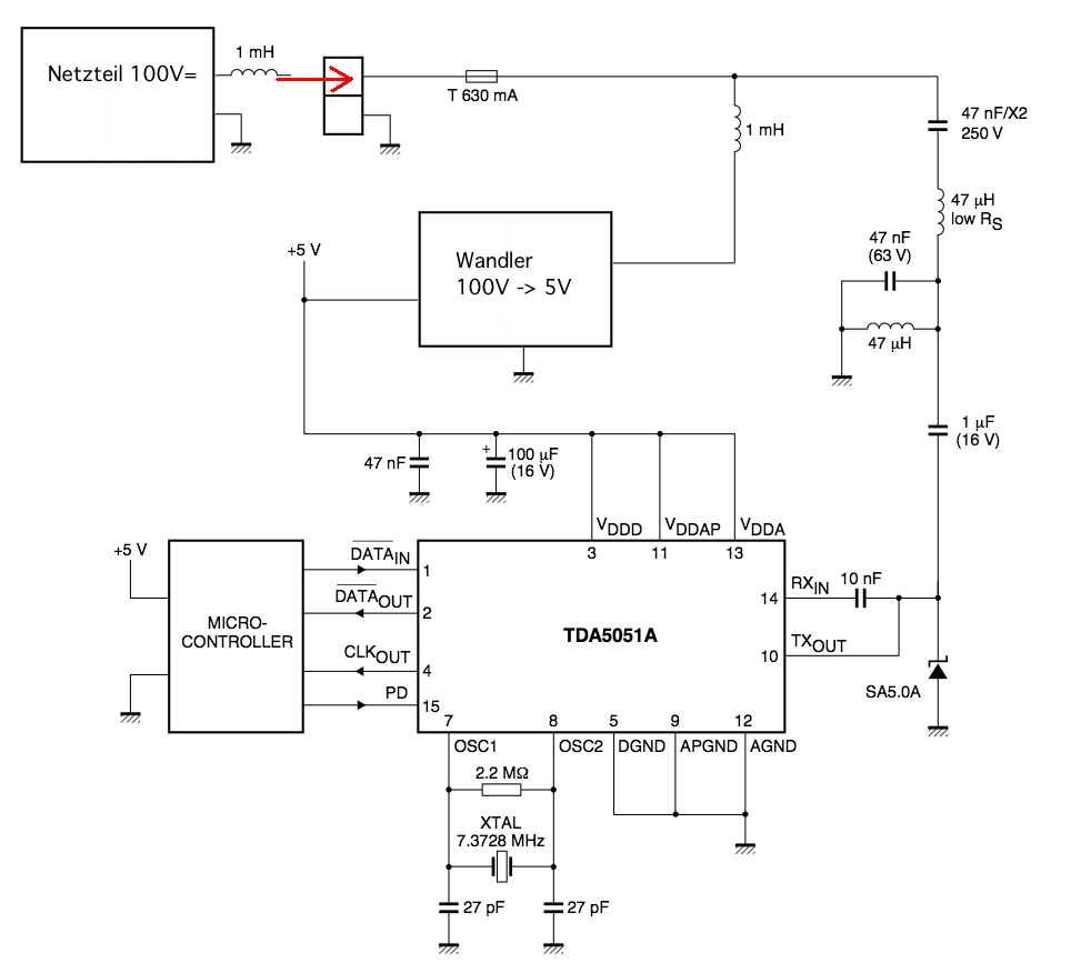

von John (Gast)
Den TDA5051A kannst Du auch für Gleichspannung verwenden. Im Anhang ist
das Datenblatt. Das Bild ist mein Vorschlag der Modifikation (der
Schaltung von Seite 18 im Datenblatt) für Gleichspannung.

@John:
Ich habe das Datenblatt auch schon durchforstet und nichts über
Gleichspannung gefunden. Daraufhin habe ich eine Mail an NPX (früher
Philips) geschrieben und warte noch auf eine Antwort.
Aber wenn du dir sicher bist??? (Hast du es schonmal probiert bzw.
"live" gesehen?)
Lt. deinem Bild ist es ja einfacher mit dem TDA auf eine Gleichspannung
zu modulieren als auf eine Wechselspannung?
Wie ist das mit "meinen" 12Ampere?
Ist es bei der Demodulation die gleiche Schaltung (nur das sie
"Rückwarts" wirkt)?
Entschuldige diese Frage: Mir ist klar, wo bei deiner Schaltung die 100V
(pur) "reinkommen" (Siehe Bild), aber wo kommen die 100V + Signal wieder
raus? (bzw. bei Demodulation andersrum?)
@alle beide: Vielen Vielen Dank!!!

von John (Gast)
Hallo Gast,
der Filter (rechts oben im Schaltbild) entkoppelt die 50 Hz Netzfrequenz
von der Signalfrequenz 115.2 kHz. Für Gleichspannung würde theoretisch
ein Kondensator reichen. Das wäre aber sehr empfindlich gegen Störungen
und absolut nicht zu empfehlen.
Wichtig ist, was Gastx ja auch schon geschrieben hat, dass das Netzteil
und alle Verbraucher über Drosseln entkoppelt werden.
Diese Schaltung kann senden und empfangen. Dein Master und deine Slaves
sind, soweit es hier dargestellt ist, identisch und unterscheiden sich
nur durch die Software in µC. Und alle liegen parallel auf der 100 V
Leitung.
Bei 600 Baud dauert die Übertragung von 64 bit ca. 1/10 Sekunde.

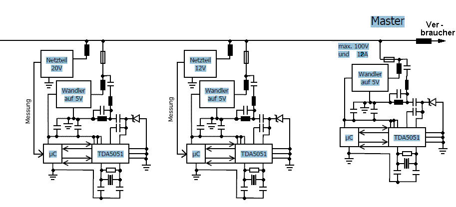

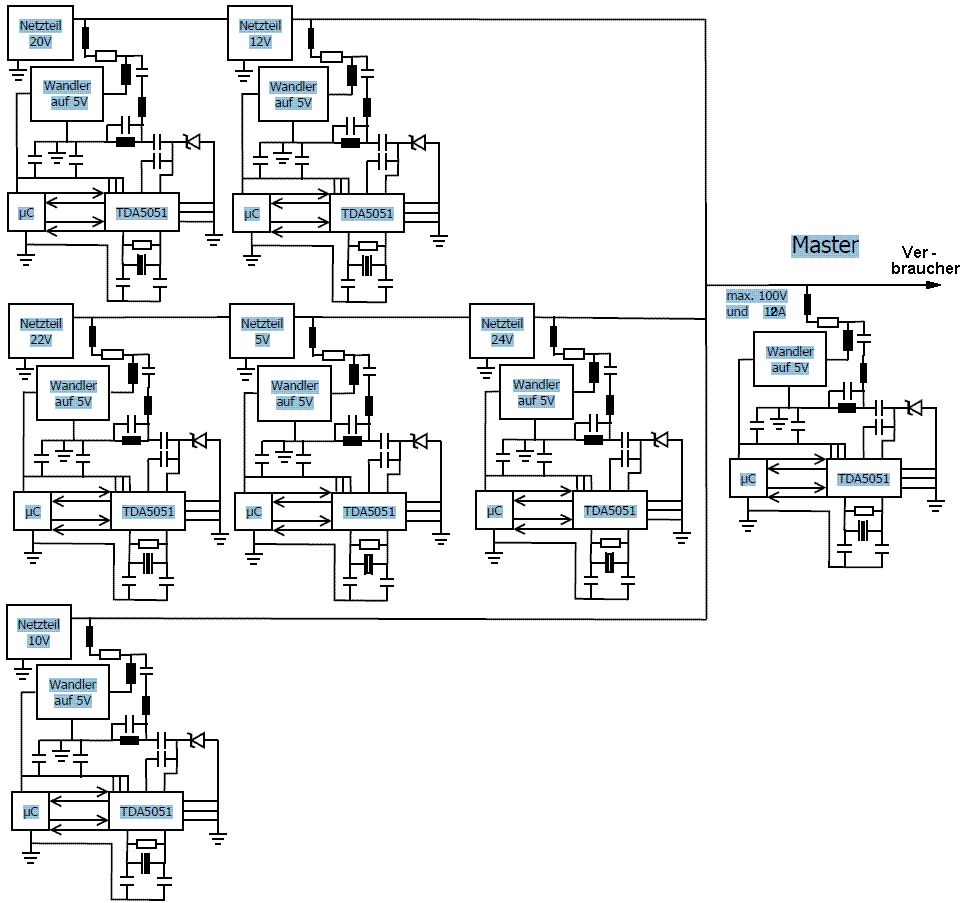

von Gast (Gast)
ich habe mal ein (Beispiel-) Bild zusammengeschustert, damit ihr eine
Vorstellung habt wofür ich diese Schaltung benötige.
Ich möchte durch die Slaves die Daten der Netzeile (ob an oder aus, V,
A, P usw.) an den Master übertragen. Die Messung und die Verschaltung
der Netzteile existiert bereits. Mir geht es hier nur um das Problem der
Übertragung über die Leitung.
Die angegebenen Netzteilwerte und die Verschaltung (Reihe oder ||) sind
nur Beispielhaft, dass einzige was sicher ist, sind die max. 100Volt und
12Ampere die "hinten" rauskommen.
Meine Fragen dazu:
Ist das von euch Erwähnte immernoch gültig?
Funktioniert das mit dem Polling auch bei dieser Schaltung? (wegen Reihe
und ||)
Muss ich die "Koppelspule" jedem Netzteil anpassen, oder kann ich eine
Größe (z.B. die bereits im Bild von John verwendeten 1mH) für alle
Netzteile verwenden?
Danke
MfG
von Gast (Gast)
Es gibt zwar einen "Verbraucher", aber keiner Erzeuger.
Aus der Zeichnung kann ich (man) nichts entnehmen.
von Gast (Gast)
Netzteile = Erzeuger von Spannung
Slave_µC = Erzeuger (Sender) von Daten
Master_µC = Verbraucher (Empfänger) von Daten
Verbraucher (max. 100V und 12A) soll am "->" angeschlossen werden können
Ist das wirklich nicht bzw. so schlecht zu entnehmen???
von John (Gast)
Die Schaltung zur Datenübertragung muss mit der Sicherung an die
gemeinsame Leitung angeschlossen werden. Du hast Drosseln dazwischen,
die das Trägersignal sperren.
Noch eine  Verständnisfrage: Du hast mehrere Netzteile mit
unterschiedlichen Ausgangsspannungen, die du je nach bedarf in reihe
oder parallel schaltest um bestimmte Spannungen/Ströme zu erreichen
(max. 100V, max. 12A). Hab ich das so richtig verstanden.
Bei Reihenschaltung von den Netzteilen funktioniert das so nicht mehr,
da dann nicht mehr alle Netzteile die Gleiche Masse haben.
