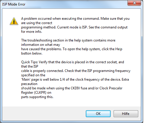

von Benjamin (Gast)
ich klinke mich an dieser Stelle mal mit ein, da ich seit zwei Wochen
versuche das USB AVR-Lab mit dem AVRISPmkII oder dem STK500 unter
Windows 7 - 32Bit zum Laufen zu kriegen.
Ich habe inzwischen zwar schon mit Christian Kontakt aufgenommen, und er
hat mir die Information gegeben, dass das AVRISPmkII unter Windows 7
nicht funktioniert, das STK500 aber funktionieren sollte.
Nun ja, bisher kann ich mit dem STK500 zwar eine Verbindung zum uC
herstellen, und auch die Fuses, sowie den Flash auslesen, sobald ich
aber den Flash neu programmieren möchte, stürzt der Programmer nach ca
15 Sekunden ab. Dabei flackert die rote LED in kurzen Abständen und die
blaue LED leuchtet dauerhaft. Als Fehlermeldung bekomme ich die
Standartmeldung, die ich auch mal angehängt habe.
Inzwischen habe ich sowohl das AVR-Studio, sowie den AVR-GCC und auch
das AVR-Lab Tool mehrfach neu installiert. Natürlich sind alle Programme
in der neuesten Version installiert.
Die STK-500-Firmware scheint auch problemlos auf dem Programmer zu
arbeiten, da ich mit meinem XP-Netbook ohne Fehlermeldungen flashen
kann.

von Benjamin B. (becrazy)
So,
nachdem ich jetzt noch weiter probiert und gesucht habe, habe ich
folgendes herausgefunden:
Sowohl mit dem ATMega644 als auch ATMega644P bin ich nicht in Lage mit
dem AVR-LAB und der STK500-Firmware über das AVR Studio zu
programmieren. Fuses lesen und schreiben geht, beim Programmiervorgang
bricht das Programm ab.
Will ich jedoch einen ATMega8 programmieren, so kann ich das mit dem
AVR-Lab mit STK500-Firmware problemlos im AVR-Studio durchführen.
Mein oben beschriebenes Problem scheint demnach vom verwendeten
Controller abhängig zu sein.
Wenn noch jemand eine Idee hat, wäre ich sehr dankbar für Hinweise.
Gruß,
Benjamin
@seppl:
Diese Fehlermeldung tritt bei mir ebenfalls immer auf.
Um danach mit dem Lab wieder normal arbeiten zu können, mußt du das Lab
vom Target trennen und im AVR Studio auch die Verbindung neu herstellen,
bzw. evtl. sogar das USB-Kabel abziehen und wieder verbinden. Erst
danach konnte ich mich überhaupt wieder mit dem Lab verbinden.

so, ich hab die vier r´s im "mega88->target-pfad" angepasst - 3V3 liegen
auch an:
das selbe problem...
mal sehen werd mir vllt. das nochmal neu neu(selbst mit nen mega8
aufbauen...)
von Christian U. (z0m3ie)
für den mega88 gibts doch gar keine Firmwares, da shattich noch gar
nicht gesehn.
von seppl (Gast)
so, jetzt!
hab mir den lab nochmal neu aufgebaut...
beim rumprobieren zwecks des bootloader-programm(wo gibts das
eigentlich???) habe ich nochmals die o.g. konfiguration mit at mega 16
target und mega88 programmer angesteckt...
da im AVR studio noch zufällig mega8 als target eingestellt war und ich
eigentlich nur so zum spass auf programm gedrückt habe, ging´s!
nochmal umgestellt auf mega 16 (im studio) gings nicht...
mit der mega8 konfig und dem mega 16 target funzts soweit lass zwar erst
ne led blinken, aber ich weiß nicht was es bei komplexeren programmen
macht???
is zwar mal schön, das es überhaupt geht, aber ne lösung ist das nicht!
weiß jemand rat???
