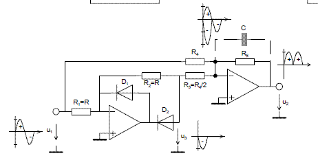

Gast #1445908
Wie würde nun die Schaltung von Reinhard R. aussehen???
Ich hab die Schaltung in meinem Anhang gefunden, wie könnte man ihm nun
sagen das die 0Volt Linie bei 1,65Volt ist??? Also alles was dadrunter
ist soll nach oben invertiert werden.

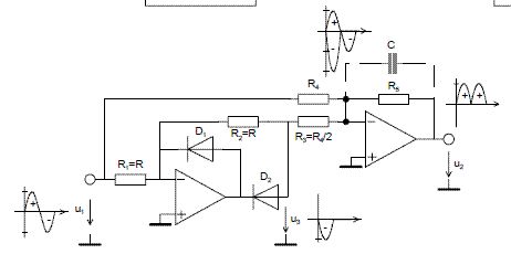

#1446060
Das hängt davon ab welche du jetzt meinst. Bevorzugt würde ich sagen
Sensor -> Tiefpass -> AVR. ;-)
Wenn es analog sein soll ist der erste Schritt die Betragsbildung. Das
was ich vorgestern um 16:10 gemeint habe sieht in etwa so aus wie der
Anhang.
Das Prinzip ist simpel. Der obere Zweig ist ein aktiver
Halbwellengleichrichter. Der untere Zeig ein inverter mit Offset 1,65V.
Dabei gilt R1=R2, R3=R4. Aufgrund der Dioden ist der Zeit mit der
höheren Spannung dominant. Da der Feedbackkreis jeweils "hinter" den
Dioden beginnt wird deren Vf gleich mit kompensiert. Die OPV brauchen
dafür natürlich eine Versorgungsspannung die entsprechend größer als
3,3V ist. Das hängt auch davon ab wie nahe der Ausgang an die positive
Versorgungsspannung ran kommt.
Das wird für die weiteren Achsen wiederholt, die Ergebnisse addiert, und
bei einer Summe von 5,2g ausgelöst. Zusätzlich löst der Sensor bei 3g
aus, was mit dem vorigen Signal OR-verknüpft wird.
Diese Schaltung ist dann immer noch in ihrer Empfindlichkeit
winkelabhängig, aber nicht mehr so stark wie der Einzelachsen- bzw. der
Summenansatz alleine.
Indem du an die nichtinvertierenden Eingänge der OPVs 1,65V statt GND
anlegst. Der Ausgang wird dann einen Bereich zw. 1,65 und 3,3V annehmen.
Du musst dir dann noch ansehen ob der Versorgungsspannungsbereich der
OPVs ausreicht. Die von dir gepostete Schaltung ist für eine
symmetrische Versorgung ausgelegt.
Reinhard

Einfach miteinander verbinden funktioniert nicht. Die Schaltung so wie
sie gezeigt ist kann aufgrund der Dioden nur als Stromquelle, nicht aber
als Senke arbeiten. Am Ausgang ist deshalb noch ein Pull-Down Widerstand
notwendig. Den hätte ich gleich dazu machen sollen.
Um die Summe zu bilden brauchst du einen Addierer, aber es geht auch
einfacher. Die Ausgänge können über Widerstände parallel geschalten
werden, so dass am Ende der Mittelwert der Spannungen anliegt. Für deine
Zwecke ist es unerheblich ob du mit dem Mittelwert oder der Summe
arbeitest.
Die Pull-Down Widerstände dürfen dabei maximal den halben Widerstand der
nachgeschalteten Widerstände haben damit der Zustand der einzelnen
Ausgänge immer definiert bleibt (Worst Case Szenario, 2 Achsen auf 3,3V
eine auf 1,65V). In der Praxis ist wegen der Toleranzen ein noch etwas
größeres Verhältnis notwendig.
