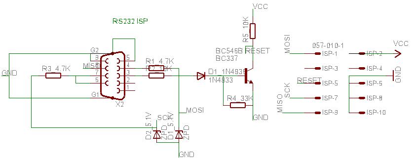

von Niels K. (niels-k)
das geht recht einfach. Ich empfehle Dir einen Atmega8 zu kaufen. Dieser
hat ausreichend Platz für das Programm und lässt sich bequem über einen
seriellen RS232-ISP programmieren.
Solltest Du mit ASM oder C zu Recht kommen, dann nimm als
Programmierumgebung AVR Studio. Wenn Du eher aus der Basic Ecke kommst,
dann nimm Bascom in der Demoversion. Zum Programmieren nimmst Du
Ponyprog und als Programmer eine einfache RS232-direkt am
COMport-Programmierschnittstelle, das kostet Dich nur die angebenen
Teile. Die Schaltung dafür liegt im Anhang.
Die externen Bauteile sind eher preiswerter Natur: Der Temperatursensor
ist ein temperaturabhängiger Widerstand, am besten einer, von dem die
Kennlinie im Datenblatt abgebildet ist.
Das Hauptaugenmerk sollest Du auf die Leistungselektronik legen. Laufen
die Dinger mit 220V, dann vielleicht doch lieber die professionelle
Lösung kaufen. Ansonsten gibt es da noch Relais und Transistoren zum
Schalten. Sollten die Gerätschaften mit geringer Spannung laufen, dann
wäre z.B. ein L298 Baustein gut als Schalter geeignet. Der wird sonst
für Schrittmotoren verwendet, hat aber 4 Ein und Ausgänge.
Als Uhr nimmst Du die Timer des Controllers oder aber eine LED zur
Detektion des Außenlichts (Tag Nacht).
Bei Fragen einfach melden.
