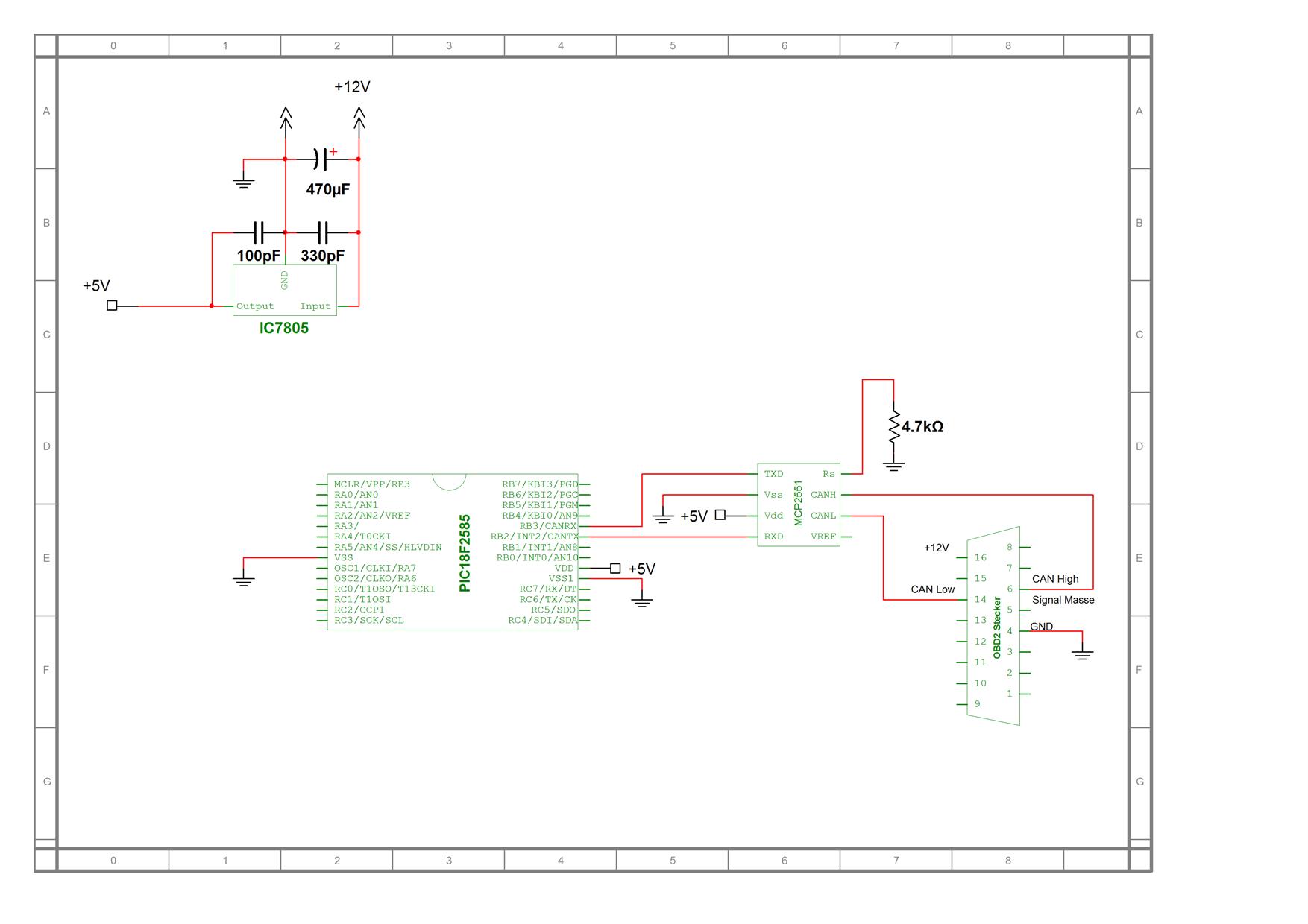

von Eee E. (snake4)
bevor ich das ganze nun an mein Auto hänge, wollte ich doch nochmal
schnell sicherstellen, dass ich das alles korrekt gemacht habe. Ich habe
den Schaltplan angehängt.
Und ich hätte auch noch 3 kleinere Fragen.
1. Wie sollte ich den Rs Pin des MCP2551 anschließen. Ich habe da
mehrere Möglichkeiten gesehen, ist ja auch im Datenblatt so beschrieben,
aber wie ich das dann anschließen muss war für mich nicht ersichtlich?
2. Ich habe einige verschiedene Möglichkeiten gesehen CANH und CANL
irgendwie zu verbinden, mit Widerständen oder Kondensatoren oder
ähnliches. Sollte ich da auch was machen?
3. Die "Signal Masse" des OBD Steckers, hab ich irgendwo gefunden. Gibts
die immer, ist die wichtig?
MfG
von Rene Zimmermann (Gast)

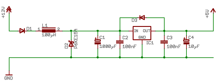

Schau dir mal die Schaltung um den 7805 noch mal an.
Gruß Rene
von Eee E. (snake4)
Ich habe mal eine Weile da drauf gestarrt und mir ist aufgefallen, dass
ich die Kondensatorwerte falsch umgerechnet habe. 0.33uF = 330nF nicht
pF. Wäre mir vermutlich spätestens aufgefallen wenn ich so einen
Kondensator nicht gehabt hätte sondern nur einen anderen. Oder ist da
irgendwas anderes falsch, weil das konnte ich dann beim besten Willen
nicht finden? Eigentlich habe ich das als das kleinere Problem
betrachtet.
Wie siehts mit dem Rest aus, kann ich das so lassen?
von Stephan (Gast)
hmmm... ich würde Masse nicht mit 12V verbinden (ganz links oben im Eck,
das Symbol mit den zwei Pfeilen nach oben)...
ansonsten schaut die schaltung ganz ok aus, beim MCP2551 kannst du den
Widerstand meines Wissens auch weglassen (korrigiert mich, wenn ich
falsch liege), der begrenzt nur die steilen flanken, was bei deinem
hoffentlich nicht 100m langen kabel egal ist.
CANH und CANL werden an jedem Ende des busses mit 120 Ohm verbunden, das
ist aber schon in deinem Auto passiert, sonst würde das ganze ja nicht
laufen, brauchst du also nicht.

von Thomas (kosmos)
zu deiner Schaltung mit dem Spannungsregler wollte ich auch noch ein
paar Dinge anmerken.
Da das ganze im KFZ zum Einsatz kommen soll müssen da ein paar Maßnahmen
mehr getroffen werden, damit dein Controller nicht ständig aussteigt
1. Dem Spannungsregler sollte ein LC-Filter vorgeschaltet werden.
2. Die Drosselspule des LC-Filters kann man bei ausreichend großem
Widerstand auch als Begrenzungswiderstand verwenden um eine 15V
Supressordiode nachzuschalten.
3. Es sollte eine schnelle Diode vom Reglerausgang zum Reglereingang
gesetzt werden. Damit eine höhere Spannung am Ausgang nicht durch den
Regler zurückfließen kann, schon das Berührer mit dem Finger könnte hier
den Regler killen. Hatte das in den letzen 10 Jahren mit
Elektronikbasteln erst 2 mal aber seitdem ist diese Diode immer im
Design drin.
4. Zu den Kapazitäten der Kondensatoren.
Zwischen Reglereingang-Masse und Reglerausgang Masse empfehlen die
meisten Datenblatter 100nF Kerko. Der Eingangselko 100µF / 100mA. Auch
am Reglerausgang sollte ein kleiner Elko zw. 1µF und 20µF sitzen da die
meisten Regler sonst zu schwingen beginnen, hier das entsprechende
Datenblatt des jeweiligen Herstellers studieren, es gibt spezielle Typen
die keinen Elko auf der Ausgangsseite brauchen diese sind aber selten
und meist auch teurer.
5. Man könnte vor dem Eingangselko noch eine Diode reinsetzen um zu
verhindern das eine absinkende Bordspannung z.B. beim Starten, den Elko
leerzieht, wäre dann auch gleichzeitig ein Verpolschutz an der Diode
fallen aber ca. 0,6V. Diese sollte also bei einem 7805(1A) auch 1 Watt
Verluste abführen können.
6. Statt eines normalen 7805 könntest du auch einen Low Drop Regler
verwenden dieser kommt von sich auch schon mit niedrigeren
Bordspannungen aus. Hier wäre z.B. der LM2937 (500mA falls das reicht zu
nennen) außerdem ist dieser schon von Haus aus etwas unempfindlicher am
Eingang verträgt auch mal Spannungsprunge von +60V/-50V usw.
von Eee E. (snake4)
Danke für die ausfühliche Beschreibung, leider hatte ich mit den meisten
Bauteilen davon noch nicht wirklich zu tun.
5. An den Eingang eine 1N4007?
4. und ganz am Ende nochmal einen Elko ist wohl auch kein Problem
Aber mit dem Rest habe ich ein bisschen ein Problem. Wäre es vielleicht
möglich, dass du mir das schnell in einen Schaltplan packst mit einer
Empfehlung was genau für ein Bauteil man da verwenden könnte?
Gibt es diese LC Filter als fertiges Bauteil?

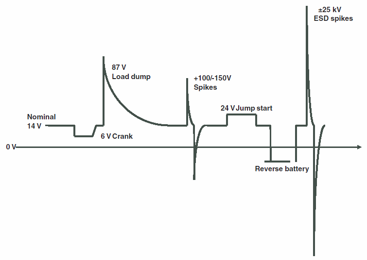

von Thomas (kosmos)
Schau dir mal das angehängte Bild an das sind übliche Störungen die in
der Stromversorgung eines Fahrzeuges auftreten. Dadurch das diese
Impulse nur sehr kurz auftreten kannst du so etwas mit einem Multimeter
das um die 2-3 mal je Sekunde das Display aktualisiert nicht sehen. Ein
Oszi bringt es aber sofort an den Tag.
Die Drosselspule sollte halt mindestens den Strom schaffen den deine
Schaltung aufnimmt, umso höher die Induktivität desto besser die
Filterwirkung gegen kurze Impulse. Da keine längeren Überspannungen
auftreten ist der Widerstand der Drossel nicht so wichtig da die
Suppressordiode nur kurze Impulse kurzschließen muss. Es kann aber auch
mal sein das höhere Spannungen auftreten die dann auch mehrere Sekunden
anhalten. z.B. Schweißarbeiten ca. 30V, Quick-Starthilfe mit 24V...,
dann muss der Strom durch die Suppressordiode begrenzt werden damit
diese nicht durchbrennt, hier wäre dann eine Drosselspule mit einem
höheren Widerstand nötig oder ein Widerstand in Reihe dazu. Für die
Dimensionierung muss man halt wissen wieviel Strom deine Schaltung
benötigt, solche Digitalschaltungen brauchen aber selten mehr wie 100mA.
Deswegen würde ich hier 10-20 Ohm verwenden.

von Eee E. (snake4)
irgendwie bin ich in letzter Zeit nicht dazu gekommen das Ding
weiterzubauen. Jetzt habe ich es aber theoretisch endlich fertig gebaut.
Es funktioniert blos leider nicht )-:
Zur Fehlersuche hätte ich 2 kurze Fragen:
1. Kann mir jemand bestätigen, dass ich die richtige OBD Stecker
Belegung habe, die man weiter oben auf dem Schaltplan sehen kann? (6:
CanH auf CanH, 14: CanL auf CanL)
2. Ich vermute, dass die Kommunikation zwischen PIC und MCP2551
funktioniert, da der PIC erkennt wenn der Configurationsmodus usw.
gesetzt wurde? Aber angenommen ich hätte irgendwelche CAN Einstellung
falsch gewählt, wie z.B. Baud..., würde ich dann immer einen
PIR3bits.IRXIF (An invalid message has occurred on the CAN bus)
Interrupt bekommen?
MfG
von Eee E. (snake4)
ich bin mal wieder längere Zeit nicht dazu gekommen aber die Probleme
haben sich jetzt geklärt es war ein programmierfehler.
Ich habe das oben erklärte "Netzteil" jetzt fast genau so gebaut.
C1 = 470uF  C2, C3 = (die im Datenblatt besagten unwesentlich anderen)
C4 4,7uF
Der IC7805 wird aber ziemlich warm. Ansonsten funktioniert es. Kann das
an den falschen Kondensatoren liegen oder hat irgendjemand eine andere
Erklärung dafür?
Viel Strom fließt nicht durch. Ca 100mA.
MfG
von Thomas (kosmos)
ja der 7805 muss die (14-5V) x 0,1A = 0,9W verheizen, damit der kühler
bleibt muss die Eingangsspannung runter oder die Stromaufnahem deiner
Schaltung verringert werden. (Leg deinen µC schlafen so das ein
Interrupt ihn weckt, selbst wenn er immer nur zwischen 2 CAN Nachrichten
schläft bringt es was.
Man könnte einige Dioden in Reihe davor schalten an jeder fällt ca, 0,6V
ab wodurch diese dann einen Teil der Wärme aufnehmen und der
Spannungsregler kühler bleibt, oder du nimmst eine 10V
Überspannungsschutzdiode damit hier schonmal 4 V abfallen und der Regler
dann nur noch 10V bekommt. Es ist aber so das die Wärme irgendwo hin
muss deswegen spielt es keine Rolle wie man es macht am einfachsten wäre
es einfach einen größeren Kühlkörper zu nehmen.

da ca. 5.2V mit dem laut Datenblatt empfohlenem Kondensator hatte ich
dann 5,0xV
von Berninger (Gast)
Hallo um eine Oben beschiebene Spannung wirtschaftlich aufzubereiten
kann man den normalen 7805 Spannungsregler gegen einen DC DC Wandler
tauschen.
Die gibt es von Recom siehe z.B. unter
http://cgi.ebay.de/R-785-DC-DC-Wandler-5V-1A-RECOM-R-785-0-1-0-/160440420994?pt=Bauteile&hash=item255afe8a82.
Die haben einen Wirkungsgrad von gut 80% und können 1A ab.
Vielleicht hilft das jemanden..
