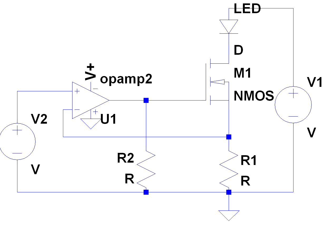

Gast #1443854
Ich nehm für sowas immer die Schaltung im Anhang als Ausgangsschaltung.
Funktioniert recht einfach, der Strom wird über V2 und R1 eingestellt.
Hab auf Basis dessen erst letzte Woche ein Stromquelle für bis zu 2A
aufgebaut.

Gast #1444088
Beides ist möglich. Ich halte immer R1 konstant, primär kommt da bei mir
ein 0.1 bzw. 0.2 Ohm Widerstand rein, Leistungsmäßig kommts dann drauf
an wie ich die V2 wähle. Oft hab ich da einen 25W Widerstand da ich oft
viel Strom brauche, der aber nicht sonderlich konstant sein muss, er
darf dann ruhig mal um 0.1 A schwanken. Da reicht dann ein 5%
Widerstand. Machen wir mal eine Beispielrechnung für einen fiktiven
Verbraucher:
I_max: 2A
R_max @ 2A: 10 Ohm
=> U_last @ 2A & R_max: 20 V
V_steuer: 0...5V @ 0...2A
=> R1 = 5V/2A = 2.5 Ohm
Ok, hier bräuchte man also einen 2.5 Ohm Widerstand...wenn da 2A durch
gehen verheizen wir an dem Widerstand so Pi mal Daumen 10W...das ist ne
Menge. 1W oder besser 0.1W wäre viel schöner. Außerdem kämen bei 2.5 Ohm
und 2A auch 5V Spannungsabfall zustande, auch nicht schön.
Gehen wir mal einen 1W Widerstand an:
R1 = 1W/4A² = 0.25 Ohm
hieraus folgt nun, dass wir als Referenzspannung leider nicht mehr 5V
haben sondern 0.5V. Unsere Steuerspannung soll aber von 0-5V gehen.
Entweder man behilft sich hierbei eines ohmischen Spannungsteiler oder
aber man nimmt einen OP mit dem man die Spannung entsprechend anpasst
(oder halt über einen ganz anderen Weg, wie es beliebt).
Nimmt man einen 0.1W Widerstand bräuchte man einen Wert von 0.025 Ohm,
dann verbrät man nicht so viel Leistung aber die Referenzspannung muss
genau eingestellt werden, 0.5V oder 0.05V ist schon ein erheblicher
Unterschied => mehr Aufwand beim Erzeugen der Refernzspannung.
Oft nutze ich als Shunt einen 0.1 Ohm Widerstand und max. 1 V
Steuerspannung. Da hat man dann 10W die man maximal verheizt und
Widerstände, die das können, gibts wie Sand am Meer. Natürlich nicht für
10ct, 5 Euro plan ich da immer ein als Minimum. Aber der Rest ist
hierbei dann lächerlich einfach.

Gast #1448072
R2 dient lediglich dazu, den MOSFET sicher abzuschalten. 10k gingen
auch. Bemessen tut er sich nach dem maximalen Strom, den der OP liefern
kann. Kann der OP z.B. nur 20mA liefern und er kann den Ausgang auf 5V
hoch bringen dann darf der Widerstand nicht kleiner sein als 5V/20mA=250
Ohm. Sonst würde ja der OP überlastet werden. Erstmal aus dieser Sicht.
Die andere Sicht ist die Frage, wie schnell sich der Transistor
abschalten können muss. Das hängt dann auch wieder von R2 ab, je kleiner
der ist desto schneller kann er abschalten. However, 1k bzw 10k sind
Erfahrungswerte, die mir bisher immer genügten.
R1 mit 5W sollte reichen, Worst Case: 2A=>P=I^2*R=2A*2A*0.25Ohm=1W. 5W
passen also locker. Achte auf die Kühlung für die die 5W gelten: Mein
Beispielwiderstand oben ist immer mit 25W angegeben. Erst das Datenblatt
verrät, dass das nur in Verbindung mit einem Kühlkörper mit einem
Rth<4K/W gilt. Ohne Kühlkörper darf der nur 12.5W. Also, schau für was

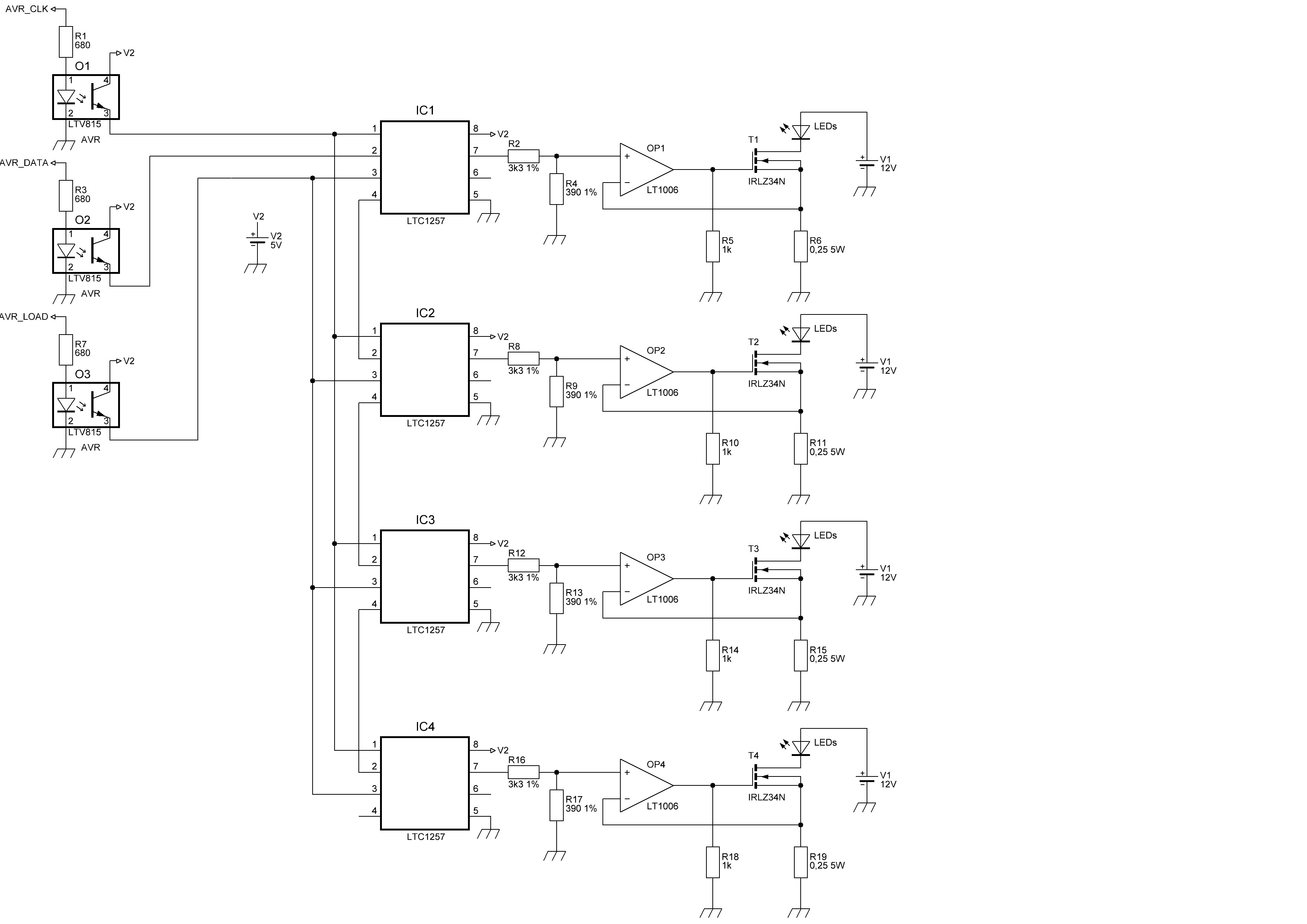

Hallo allerseits,
ich habe mal meine Ideen zusammen geklickt. Die Idee für die eigentliche
Konstantstromquelle habe ich natürlich bei Michael "geliehen".
Ich vermute mal, dass die Optokoppler viel zu träge sind. Auf Lager
hätte ich sonst noch CNY17, aber die sind wohl auch zu lahm. Vermutlich
brauche ich schon 6N137 o.ä. Oder was meint ihr?
Viele Grüße
Meinhard
Gast #1448779
Mal ein paar generelle Anmerkungen zu deinem Vorhaben:
Du willst LEDs über konstanten Strom dimmen.
Bei 2 A sind das bestimmt High Power LEDs.
Wenn das zufällig weiße LEDs sind, ist das ein
schlechte Idee, denn die ändern ihre Farbe mit
dem Strom. Allgemein werden heute Leistungsleds
mit PWM über die Pulsbreite gedimmt. Hat auch den
Vorteil, daß der Wirkungsgrad besser ist. Ich würde
mal nach LED Ansteuer-ICs schauen. Ich denke auch
der benötigte Platz (die Ansteuer-ICs sind teilweise
auch nicht größer als der OP) wird nicht mehr.
Ralf
OP #1448914
Hallo Ralf,
Danke für Deine Hinweise.
Nein.
Es geht um ca. 90 LED-Module (fertig vergossen, 3 SMD-LEDs in Reihe mit
Vorwiderstand), die sich direkt an 12V betreiben lassen.
Ich habe die Module hier schon liegen und das Ganze an meinem regelbaren
Netzteil mit dem Strombegrenzungs-Regler probiert. Das geht genau so,
wie ich mir das vorstelle, wunderbar.
Viele Grüße
Meinhard
Gast #1449294
Hab ich das grad richtig verstanden? Du willst x LEDs parallel über eine
einstellbare Stromquelle betreiben? Wenn das der Fall ist, dann solltest
du folgendes bedenken:
Nehmen wir mal an wir haben drei LEDs die parallel an einer Stromquelle
hängen. Fällt nun eine LED aus dann müssen die verbliebenen zwei LEDs
den Strom übernehmen, der eigentlich durch die dritte LED gefallen. Das
wiederum erhöht die Ausfallwahrscheinlichkeit einer der verbliebenen
LEDs.
Fazit: Fällt eine LED aus ist eine hohe Wahrscheinlichkeit gegeben, dass
als Folgefehler alle anderen LEDs an einer Stromquelle ebenfalls
ausfallen. Bei einer Parallelschaltung von LEDs, wie hier wohl geplant,
sollte man immer mit Konstantspannung arbeiten und nicht mit
Konstantstrom. Konstantstrom ist nur bei Reihenschaltung von LEDs zu
empfehlen.
OP #1449458
Hallo Michael,
auch Dir nochmals Danke für Deine Hinweise.
Das hab ich mir schon alles überlegt. Deshalb ist bereits die
Spannungsquelle V1 schon so "schwach" ausgelegt, dass man die LEDs damit
auch direkt treiben könnte. Daher halte ich es nicht für so schlimm,
wenn ein paar Module ausfallen (jedes der 90 Module zieht 18mA bei 12V),
dann steigt halt der Strom in den anderen Modulen geringfügig an (also
bei 10 defekten Modulen würde der Strom pro heilem Modul von 18mA auf
20mA steigen).
Abgesehen davon will ich die Module eigentlich so oder so nur maximal
mit einem Strom von 8 oder 10mA/Modul betreiben, von daher fällt die
Belastung bei Ausfällen eh noch geringer aus.
Kurz um: ich halte die Belastung der heilen Module durch den
zusätzlichen Strom der defekten Module für absolut vertretbar.
Und: wenn Module kaputt gehen, werde ich diese raus schneiden und Ersatz
einlöten (sprich es wird auch nicht allzu viele Module auf einmal geben,
die defekt sind).
Viele Grüße
Meinhard

Gast #1450000
Das ist aber keine Konstantstromquelle, sondern ein Strombegrenzung.
Was passiert den wenn du den Strom begrenzt? Die Ausgangsspannung
am Netzteil geht zurück, oder?
> ...(also
> 20mA steigen)...
Aber nur in der Theorie, in der Praxis kann ein Modul mehr, das andere
weniger übernhmen.
> empfehlen.
Dem würde ich zustimmen. Ich würde eine regelbare
Spannungsquelle bauen und nicht ein Konstantstromquelle.
> die defekt sind).
Bis dort können ja schon wieder andere Module vorgeschädigt sein, das
sieht man ja nicht sofort.
Ralf
