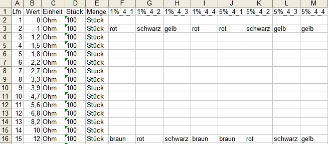

Hallo zusammen! Bin grade dabei meinen Erstbestand an Widerständen in die Boxen zu räumen. Nun würde ich diese jedoch auch gerne beschriften, das soll wie folge aussehen (siehe Tabelle im Anhang): Widerstand 1 Ohm 5% Code: rot-schwarz-gelb-gelb ConradID: ReicheltID: Widerstand 12 Ohm 1% Code: braun-rot-schwarz-braun ConradID: ReicheltID: Gibts sowas in Excel, vielleicht eine Art automatische Generierung. So müsste ich allein für die Widerstände knapp 100 Werte von Hand eingeben und eintippen, von der Fehlerquelle will ich gar nicht reden. Ich Danke Euch schon jetzt für die Hilfe! Holger

genau.. am besten wäre eine Formel die anhand des jeweilgen wertes in spalte b und c die farbcodes ausspuckt

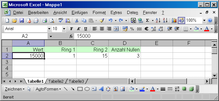

Du musst die Widerstandwerte nur in ihre Bestandteile zerlegen. Anschließend kannst Du die betreffenden Felder über Bedingte Formatierung entsprechend einfärben oder mittels einer weiteren Tabelle die Zahlenwerte in die Worte schwarz, rot, etc. umwandeln. In den Bildern siehst Du einen Ansatz (sicher verbesserungswürdig!) wie Du die Widerstandswerte in die Bestandteile zerlegen könntest. Mit freundlichen Grüßen Guido
#1444849
Kleine Korrektur: Die Formel in Feld C2 müsste "=A2/(10^D2)-10*B2" lauten. Mit freundlichen Grüßen Guido

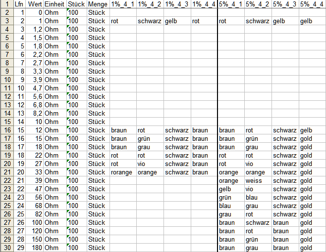

Habe ein wenig hiermit rumgespielt, könnte bitte jemand checken ob die Farbangaben korrekt sind. Legende: 1%_4_1 bedeutet: Toleranz 1%, 4 Ringe, 1. Ring von 4 ensprechend bedeutet: 5%_4_2: Toleranz 5%, 4 Ringe, 2. Ring von 4 Vielen Dank Holger

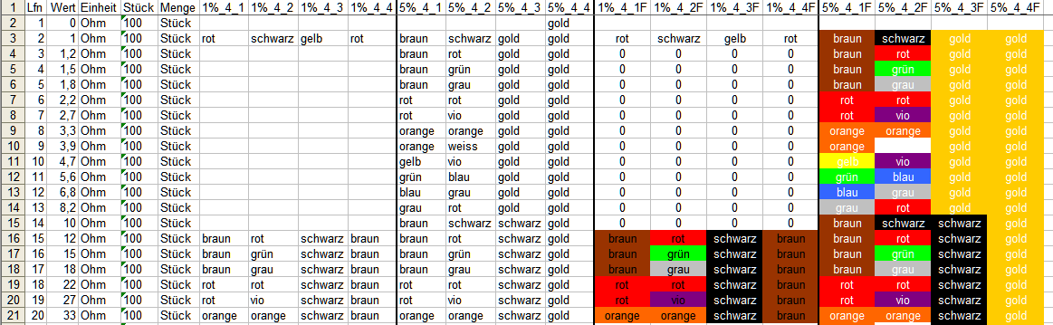

So, nun mit Farben.
Putzig. Kannst du die Datei hier reinstellen?
Sicher, wollte die zuerst Fertigstellen, aber wer es eigenständig komplettieren möchte: Here we go.
Die Farben hast du aber zu Fuß draufgeklatscht, oder? Es wäre toll, wenn man das irgendwie als Formel fassen könnte, die automatisch aus dem Zahlwert die Farbkombination berechnet.
Naja, quasi manuell: Sortieren und dann Farben drüber. Ich muss Dir aber Recht geben: schön wäre es, wenn in einer Spalte alle möglichen Kombinationen von Widerständen stehen würden (Hier mit dem xOhm Wert) und in den Spalten rechts davon die einzelnen Farbcodierungen bei 1%, 5% etc. (Mir würden diese Beiden ausreichen). Ich hab ein wenig mit Guidos Formel (siehe weiter oben) rumgespielt, aber kam nicht zum gewünschten Erfolg, lag vielleicht aber wirklich an mir. Gruß Holger
Das geht auch per Excel-Macro. Wie, das kannst du herausbekommen, wenn du ein Macro aufzeichest, in dem die Hintergrundfarbe gesetzt wird und es dir hinterher unter Macros Bearbeiten (Im Menü Extras) ansiehst.

Ich habe gerade noch einmal nachgeschaut. Die Zellen über Bedingte Formatierung einzufärben macht in diesem Fall wenig Sinn, da EXCEL nur 3 Bedingungen pro Zelle zulässt (zumindest meine Version: EXCEL 2003). Es wird daher wohl auf ein Makro hinauslaufen. Mit freundlichen Grüßen Guido

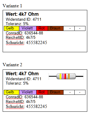

So könnte das mal aussehen: siehe Bild im Anhang

Ein schwarzer Ring muß aber auch noch beschriftet werden.
Ist in der Exceltabelle der Fall, danke für den Hinweis
