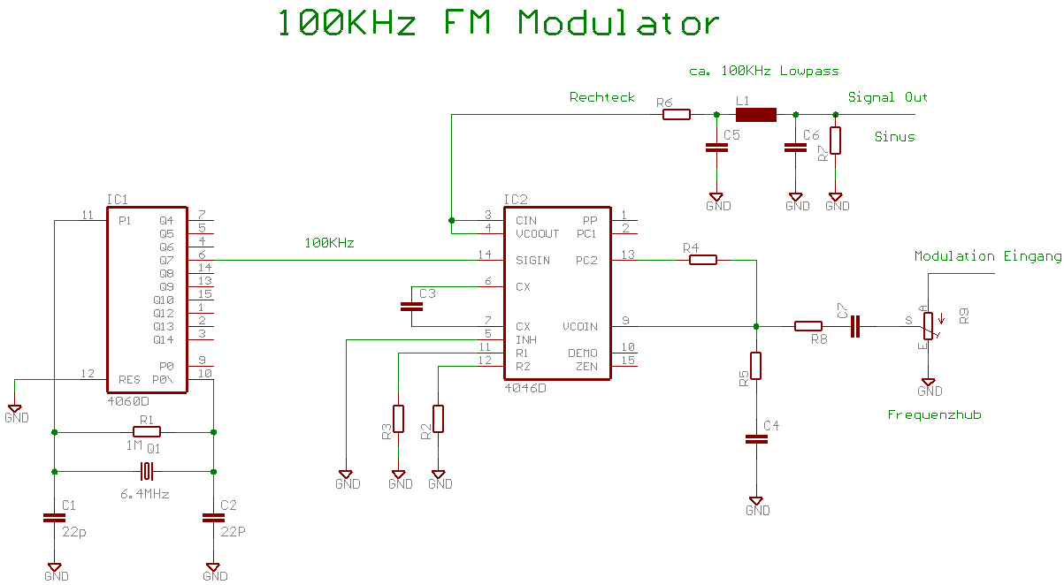

von Helmut L. (helmi1)
Deine ganze Geschichte geht auch ohne XR2206.
Was du brauchst ist wie ich schon beschrieben habe eine 100KHz Referenz
und eine PLL und Tiefpassfilter.
In meinem Plan wird aus einem 6.4MHz Quarztakt durch Teilung dein 100KHz
Traeger. Die PLL regelt danach ihren VCO auf eine Mittenfrequenz von
100KHz aus. Dieser VCO wird aber auch noch zusaetzlich von deiner
Modulationsfrequenz ausgesteuert. Die PLL haelt nun im mittel die 100KHz
konstant aber nicht die Kurzzeitschwangungen durch deine Modulation. Wie
Tief nun deine untere Modulationsfrequenz sein darf bestimmt das
Loop-Filter der PLL (R4,R5,C4) Du must es so dimensonieren das deine
Mittenfrequenz stabil ist aber auch noch deine untere Grenzfrequenz
erreicht wird. Das kann man jetzt mit Mitteln der Regelungstechnik
berechenen oder im einfachsten Fall dort ein Poti einsetzen. Der VCO des
4046 liefert dir nun aber ein Rechtecksignal. Das kann man aber mittels
Tiefpass der die Oberwellen wegfiltert zu einem Sinus konvertieren. Und
damit hast du deinen Modulator mit 100KHz Quarzstabil in 2 ICs. Mit dem
eingezeichneten Poti stllst du deinen Frequenzhub ein. Also vergiss den
alten XR2206 mit seinen Drift Problemen.
Gruss Helmi
>Höre nicht auf den Teufel
Du bist bereits in meinem roten Buch notiert. Irgendwann bekomme ich
dich zu fassen.
http://www.onsemi.com/pub_link/Collateral/AN1410-D.PDF
Hier noch ein bisschen Lesestoff zu dimensionierung der PLL

von Stefan_KM (Gast)
danke für eure Hilfe, aber euren Streit solltet ihr nicht hier autagen,
dass bringt mich nicht weiter.
Ich verwende Kondenator und Widerstand in der erwähnten Dimensionierung:
> 2n2 und 4k7
Ich habe boch ein Poti drin um meine Frequenz von 100kHz möglichst
abgleichen zu können.
Aufgrund der Temperaturdrift des Kondensators muss ich jenden Morgen und
auch im Laufe des Tages das Poti neu einstellen :-(
Ich werde mal noch die Schaltung von Helmut testen ohne XR2206. Wenn das
funktioniert, werde ich wahrscheinlich diese nutzen, da die Frequenz von
einem Quarz vorgegeben wird, der auch durch einen Oszillator mit wenigen
ppm/K dann sehr temperaturstabil ist.

Hallo ihr beiden lockeren.
Ich habe noch ein paar Fragen zur PLL Schaltung mit dem 4046.
Ich habe jetzt einmal probiert und folgendes Festgestellt:
Die Frequenzmodulation mit den 4046 funktioniert. Leider ist die
Modulation nicht sehr stark, d.h. mein demoduliertes Signal hat eine
sehr geringe Amplitude.
Außerdem habe ich C4 weggelassen bzw. gebrückt. Der Widerstand R4 und R5
haben Einfluß auf das Tastverhältnis meines Rechtecks!?
Verstehe die Schaltung noch nicht wirklich.
Was muss ich tun, um die Freuqenzmodulation zu verstärken?
Und ist es wirklich eine Freuqnzmodulation oder vielleicht doch eher
eine Phasenmpdolation wegen des PLL?
Sag erstmal, wofür das Signal dann sein wird? Dann kann man besser Tipps
geben.
Den kannst du nicht einfach bruecken.
R4,R5 und C4 sind das Schleifenfilter der PLL. Das must du sorgfaeltig
dimensonieren. Schau mal in die App-Note von Freescale die ich gepostet
habe.
Wenn die Grenzfrequenz dieses Filters zu hoch ist regelt die PLL deine
Modulation aus.
Das ganze ist ein Regelkreis bei der der VCO in der Frequenz
nachgeregelt wird. Und zwar wird die mittlere Frequenz der PLL
nachgeregelt. Der VCO schwingt damit auf die Referenzfrequenz.
Gruss Helmi

Kannst Du im Schaltplan die fehlenden Bauteilwerte ergänzen?
Ohne Angabe des Frequenzhubs und der Bandbreite geht das nicht. Und
diese werte kennt nur Stefan.
Oder heisst jetzt Stefan ploetzlich Siggi ?
Vielleicht kannst du mir nochmal helfen Helmi. Ich habe eine
Modulationssignal von 200Hz - 5kHz. Wie soll ich das ganze
Dimensionieren?
Danke für deine Hilfe
Die war hier drin. Entschuldigung war doch OnSemi. War frueher der
gleiche Haufen als das noch Motorola hiess.
Beitrag "Re: Frequenzmodulation"
>Ich habe eine Modulationssignal von 200Hz - 5kHz. Wie soll ich das ganze
>Dimensionieren?
Als erstes muss du die Mittenfrequenz des VCO bestimmen. Das sind die
Bauteile C3, R3 in meinem Plan. R2 kannst du erstmal weglassen.
Ausgerechnet habe ich fuer C3 = 330pF , R3 = 93KOhm
Das ergibt eine fmin = 47Khz , fmax = 516KHz
KVCO = 1.18 rad / V
d = 0.707 gesetzt (Optimale Daempfung)
Eigenfrequenz der PLL = 200Hz
ergibt fuer C4 = 1uF , R4 = 300KOhm , R5 = 1.2KOhm
R8 sollte im Bereich von R4 liegen also um die 300KOhm
C7 = 100nF
Das sind die Startwerte mit denen du mal beginnen kanst.
Gruss Helmi
Moin moin.
Ich habe mal wieder eine Frage an Hemlut.
Wenn ich die Trägerfrequenz verändern möchte, z.B. auf 40kHz, hat dies
nur einen Einfluss auf die Dimensionierung von C3 und R3? Oder müssen
auch die anderen Werte verändert werden. Wenn ja, auf welche?
Ich habe es bishe nicht geschafft die App- Note zu lesen. :-(
In erster Linie betrifft es C3,R3. Da aber davon auch der VCO Gain
abhaengt und der geht in die Dimensionierung des Schleifenfilters mit
ein aendert sich dort die Werte ebenfalls.
Nimm mal als Startwerte fuer R3 = 180K  und fuer R4 = 150K. Die anderen
kannst du erstmal so lassen.
Aber denk dran alles nur theoretische errechnete Werte aus der App Note.
Es war doch eine ganze Nacht lang Zeit.

Habe die Werte angepasst und bekomme meine 40kHz am Ausgang.
Ich habe dann mein Modulationssignal drauf gegeben und kann dieses
Signal nicht demodulieren. Bzw. das Signal ist sehr leise.
Also habe ich mal genauer hingeschaut und folgendes festgestellt.
Die 40kHz am Ausgang stehen nicht stabil am Ausgang an wenn die
Modulation ausgeschaltet ist. Die negative Flanke meines 40kHz Rechtecks
"flattert" hin und her.
Also habe ich Potis eingesetzt für R4, R5 und R8. Habe versucht das
Signal stabil zu bekommen. Leider ohne Erfolg. Was kann ich tun?
Ist das normal dass das Signal "flattert". Sieht fast so aus, als ob der
Schaltkreis eine Modulation von woander her bekommt. Vielleicht aufgrund
von falsch dimensionierten Bauteilen?
Noch ein Frage. Macht es einen Unterschied ob ich CMOS oder TTL
Schaltkreise verwende?
Danke Helmi
Den 4046 gibt es nur in CMOS   4046,74HC4046
Das ist Jitter bei einer PLL. Dann simmt die Daempung in der PLL
Regelschleife nicht (Widerstand R5). Eventuell die Spannungsversorgung
der PLL mal abblocken.
Du kannst mal versuchen die PLL bei 640 KHz laufen zu lassen und das
Signal mit einem durch 16 Teiler wieder auf 40 KHz zu bringen . Dann ist
der Jitter auch nur 1/16 davon. Also zwischen Pin 3 + 4 einen
Frequenzteiler setzen (4520) oder aenlich.
Das ist nun mal eine Frage des Frequenzhubes der FM Demodulation.
Wie demodulierst du den das Signal ? IC Type?
b.z.w. wofuer brauchst du das ganze ?
Schaltkreis zur Demudalation ist ein Mischer NE612.
Spannugsversorgung ist bereits abgeblockt mit 100nF.
Bei dem haengt die hoehe der Ausgangsspannung von der Guete des
Schwingkreises ab. Ich nehme mal an du machst damit eineb
Koinzidenzdemodulator. Wenn die Guete des Phasenschieberkreises nicht
hoch genug ist bekommst du eine kleine Ausgangsspannung. Welche
Ausgangsspannung bekommst du den bei 39,40,41 KHz am Eingang ?
Eventuell noch ein L oder R in die Versorgungsspannung.
Der VCO macht ja bei 1V am Eingang ja schon rund 100KHz
Frequenzaenderung.
Wie hast du das gemessen b.z.w. was hast du gemessen ? Werte ?
>Welche Ausgangsspannung bekommst du den bei 39,40,41 KHz am Eingang ?
An welcher Stelle meinst du denn jetzt?
Das Jittern habe ich mit einem Oszi gemessen. Die Flanken Jittern um
1µs. Die nachfolgenden Rechtecke jittern entsprechend mit.
Wahrscheinlich bekomme ich irgend eine Schwebung rein, die dann eine Art
"Modulation" am Ausgang erzeugt und meine 40kHz verschiebt.!?
L oder R werde ich mal testen.
Die Frequenzen an den Eingang des NE612 dann die Spannung am Ausgang
gemessen. Schon hast du die empfindlichkeit deines NE612 in V/Hz.
Es funktioniert jetzt.
Sorry wenn ich die Pegel jetze an meinem NE612 nicht gemessen habe.
Brauchte ich auch nicht.
Ich wollte noch fragen, wo du deine Schaltung her hattest?
Ich habe nämlich R5 nicht an Pin 9 sondern direkt an Pin 13 gehängt. Und
das funktioniert super. Ich habe meine 40kHz am Ausgang und das Signal
läßt sich sehr schön modulieren.
Erklären kann ich es zwar nicht aber es funktioniert. Ich habe mir jetzt
als die App Note einmal durchgelesen und muss sagen, dass ich diese
mindestens noch einmal oder mehr durchlesen muss. Der Lösungsweg ist
zwar an einem Beispiel erklärt, aber nachvollziehen konnte ich dieses
noch nicht.
Aber ich bin dir auf jeden Fall super dankbar für deine Hilfe.
Und auch wenn der Fall nicht eintritt, helfe ich dir wenn du mal meine
Hilfe brauchst :-)
Schönes WE
Stefan
Die ist selbst gemacht.
Wundert mich jetzt ein bisschen. Ich hatte das vorgestern auch mal
aufgebaut und nachgemessen und bin dabei auf einen Jitter < 100nS
gekommen.
So werden auch die normalen FM Sender moduliert.
>noch nicht.
Das ist halt Regelungstechnik. Da ist viel hoehere Mathe angesagt. Aber
mach dir nichts draus das ging mir aenlich damals.
>Hilfe brauchst :-)
Ok ich nehme dich beim Wort.
Es gibt da auch noch die AppNote AN535 von Motorola / Onsemi
http://www.dckits.com/an535r0a.pdf
Und noch was von Ti zu dem Thema
http://focus.ti.com/general/docs/litabsmultiplefilelist.tsp?literatureNumber=scha003b
Gruss Helmi

von Gast (Gast)
Ich noch einmal.
Ich hätte das Modulationssignal an R1 oder R2 vom 4046 eingespeist. Dann
ist die PLL besser abgekoppelt und die Verzerrungen, die sich über VCOin
ergeben, fallen weg.
Um auch tiefere Modulation zuzulassen, hätte ich die Zeitkonstante für
die PLL zudem auf -zig Sekunden (oder sogar Minuten) gewählt.
Was soll's, der Gewinner hat Recht :-)
> gekommen.
Ich messe jetzt gar kein Jittern mehr.
Werde jetzt meine Platine erstellen und ggf. auf euch zurück kommen,
wenn ich noch Probleme habe.
Also danke nochmal....
Vielleicht probier ich mal die Enspeisung der Modulation an Pin 1 und 2.
Dann lege bitte deine Platine so aus das auch die andere Filterschaltung
aufgebaut werden kann.
Welche Filterschaltung meinst du jetzt?
Du hast gesagt das du R5,C4 direkt an Pin 13 angeschlossen hast. Das
kannst du ja machen ich wuerde aber die Originalschaltung wo R5,C4 an
Pin 9 liegt ebenso vorsehen. (Ist eigentlich die korrektere Schaltung)
Gruss Helmi
Habe ich verstanden und werde dies auch so vorsehen. :-)
Danke
