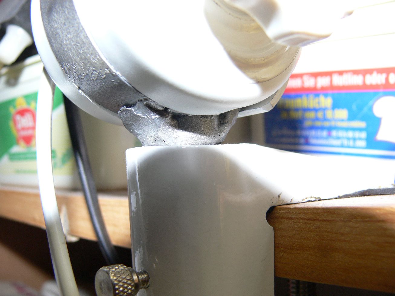

von Thomas H. (supergrobi)
Ja, von diesen Modell habe (hatte) ich auch zwei mit 3 und 5 Dioptrien
und Leuchtstofflampe. Die sind mir jedoch beide am Fuß abgebrochen, da
sie in bestimmten Winkel recht schwergängig sind. :)
Das Tragegestell der Lumeno ist da leichter und einfacher zu bewegen.
Die "sichtbare" Größe der Linse beträgt bei der Lumeno 120mm, bei den
Eckigen Lupenleuchten 180mm.
Scheint eine Schwachstelle bei den Teilen zu sein, bei meiner war auch
der Fuß abgebrochen. Aber es gibt eine gute Nachricht: Der Fuß ist aus
einer Alu-Legierung, die sich schweißen lässt. Siehe Bilder.
Meine Erfahrung dabei ist allerdings folgende: Zum Anschauen von Teilen
ist die Lupenleuchte recht gut, aber beim darunter Arbeiten ist sie doch
irgendwie immer im Weg. Ich komme da besser mit einer Kopflupe zurecht.
