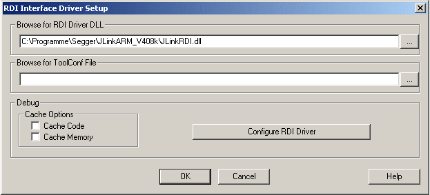

Hi

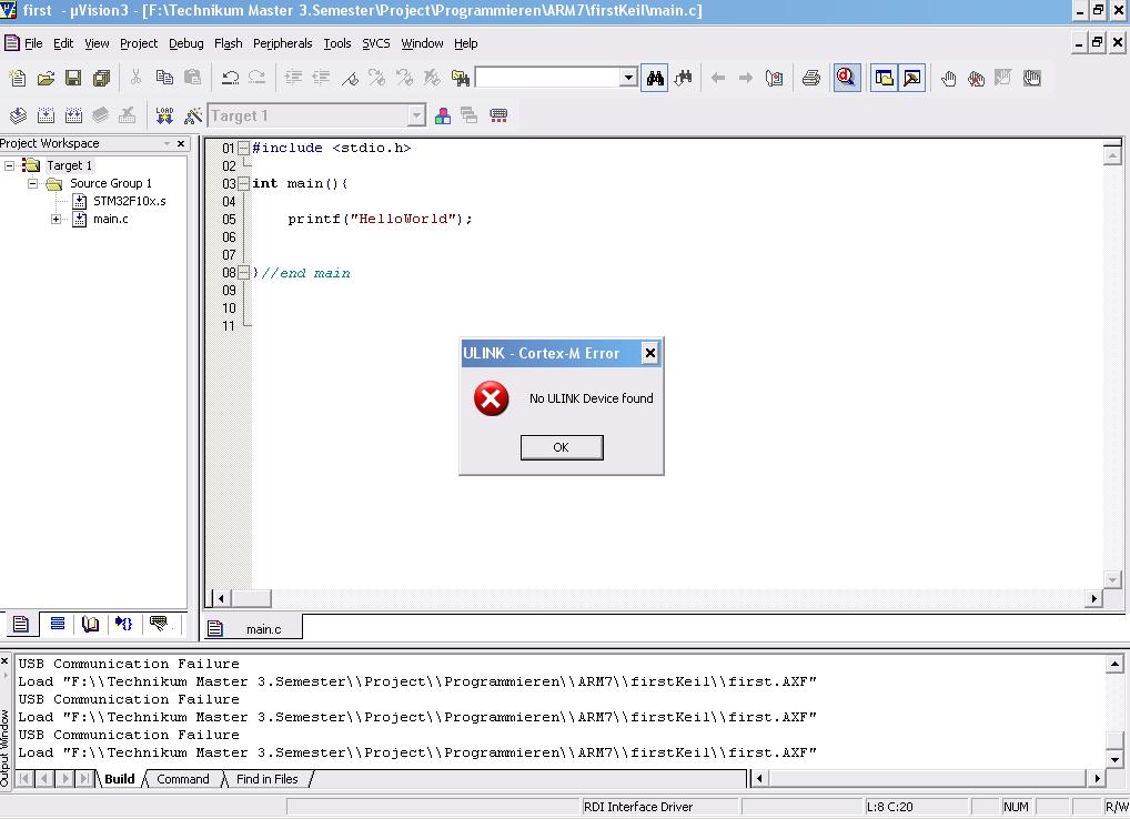

Ich wollte einen Cortex M3 mit der Keil Umgebung debuggen. Dazu hab ich
mir einen K-Link besorgt. Die Installation war ohne Probleme.
Wenn ich in den Project Options den J-Link/J-Trace bzw. den Cortex-M3
J-LINK als Debugger auswähle kann ich in den Settings mit die Infos vom
J-Link ohne Problme anschauen. Wenn ich allerdings das Debuggen starte
bekomme ich die Fehlermeldung "No ULINK Device found"
Ich verstehe das nicht ganz weil ich ja ULINK gar nicht ausgewählt
habe...
Hat schon wer Erfahrung damit gemacht?
Hab ich Einstellungen vergessen??
Welche Driver dll und Dialog dll muss ich in den Options angeben
Ich danke schon mal für eure Hilfe
Lg
Tartaruga

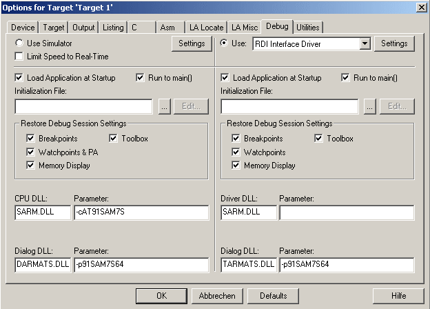

von Karlheinz (Gast)
Wie sehen deine Einstellung aus (Options for Target|Debug)? Poste doch
einmal einen Screenshot der Einstellungen.

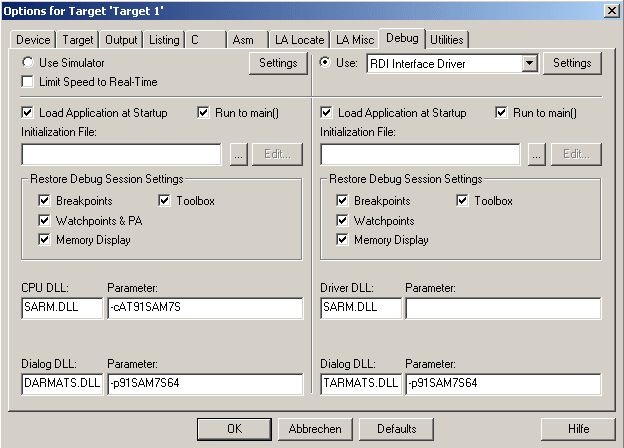

Hier die Einstellungen die ich verwende.

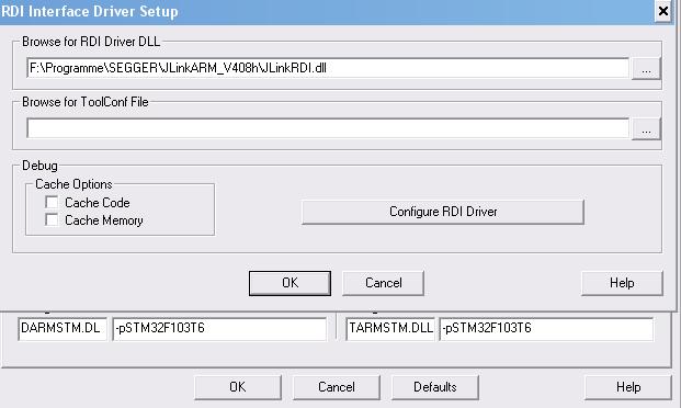

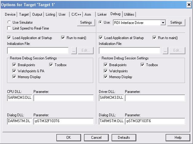

von Tartaruga (Gast)
Hi
Hab meine Einstellungen jetzt deinen angeglichen aber leider ist das
Ergebnis unverändert. Ich hab die Fehlermeldungen auch gepostet.
Lg
Markus
PS: Nach welchen Kriterien hast du die SARM.dll ausgewählt
Meine, daß die Entwicklungsumgebung die DLL einträgt, bin mir aber nicht
sicher. Diese Einstellung verwende ich seit ein Jahren für AT91SAM7S64
Projekte.

Hi
der fehler ist das Keil versucht das Taget zu updaten.
Dafür hat Keil einen anderen Dialog unter Options->Utilities
dort musst du auch das RDI Interface wählen.
2. Tip nimm doch das direkte Interface für Segger.
Das sollte für die 3.8 vers gehen
3. Tip installiere bitte die Segger Treiber nicht in c:\programme
sondern in C:\Keil\ARM\Segger
weil Keil sonst die Treiber aus dem Pfad nimmt und Windows die DLLs
aus c:\programme.
Das passt leider nicht immer zusammen.
4. Tip die neuesten Segger Treiber verwenden.
Ich hatte schon den Effekt das beim Single Step die SW Brakpunkte
nicht  funktionierten.

von Random .. (thorstendb) Benutzerseite
die Lösung ist ganz einfach:
Options For Target:
Debug: (Einstellungen für den Debug Mode!)
Cortex-M3 J-Link auswählen
 - Settings entsprechend einstellen (SW oder JTAG, Speed, Trace (nur
SW!)
 - für STM32 muss bei Trace noch unter ini das stm32_dbg.ini eingetragen
sein, das findet man z.B. in stlib_Blinky
Utilities: (Flash Download!)
 - Settings: Flash Alg. auswählen, da der J-Link mit den gleichen
Flash-ALgs. arbeitet wie der ULINK, beim STM32 z.B. den 128k Med density
Nu sollte das laufen.
VG,
/th.
