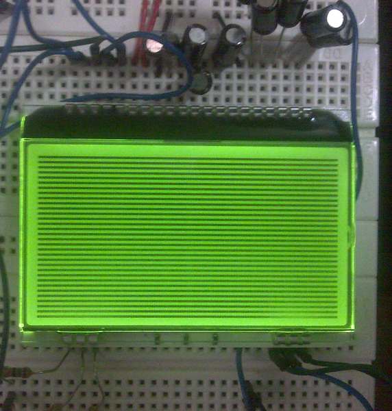

Hallo! Ich versuche gerade ein DOGM128 ans laufen zu bekommen, Beschaltung wie im Anhang, geätzte Platine. Bei den C handelt es sich um 100n Kerkos in 0805. Versorgunsspannung ist 3.2V, "Supply LCD" liegt auch an 3.2V. Prozessor ist ein Mega2561 Type (A0) hängt an PB6 Reset hängt an PB5 CS ist auf GND gelegt Data In und Clock entsprechend auf MOSI und SCK an PortB Schalte ich das ganze jetzt ein Messe ich an V-Out 0V das sollte nicht so sein oder wird die Ladungspumpe erst nach dem Init des Displaycontrollers angeschaltet? Um Fehler beim Code erstmal auszuschließen habe ich die nächst besten init Routinen die ich im Netz gefunden habe genutzt bevor ich selber was schreibe. Siehe Anhang. Mein Problem, es tut sich garnichts. Jemand eine Idee? Grüße, Peter
#1447096
Hi >Bei den C handelt es sich um 100n Kerkos in 0805. Schon mal ins Datenblatt gesehen? Dort steht 1µ . >Um Fehler beim Code erstmal auszuschließen habe ich die nächst besten >init Routinen die ich im Netz gefunden habe genutzt bevor ich selber was >schreibe. Und woher weisst du, das die funktionieren? MfG Spess
#1447103
http://www.lcd-module.de/pdf/grafik/dogm128.pdf Die Initbefehle auf Seite 6 sollten funktionieren. Die Kondensatoren C1, C2, C3 und C9 sollten laut datenblatt des Displaycontrollers 1µ - 4,7µ haben. Die anderen 100n - 4,7µ.
Hallo und danke für die Antworten! Chris schrieb: > http://www.lcd-module.de/pdf/grafik/dogm128.pdf > > Die Initbefehle auf Seite 6 sollten funktionieren. Die Kondensatoren C1, > C2, C3 und C9 sollten laut datenblatt des Displaycontrollers 1µ - 4,7µ > haben. Die anderen 100n - 4,7µ. Natürlich hab ich das Datenblatt gelesen, da hab ich nen Komma um eine stelle Falsch verschoben... -_- Wenn man es richtig macht funktioniert es auch mit der Init, ich habs jetzt nach dem Datenblatt gemacht, funktioniert. Um die Frage nach V-Out zu beantworten, die Ladungspumpe geht natürlich erst nach dem Init an. Wenn man das Datenblatt richtig liest weiss man das auch vorher und warum. selbst lart Grüße, Peter

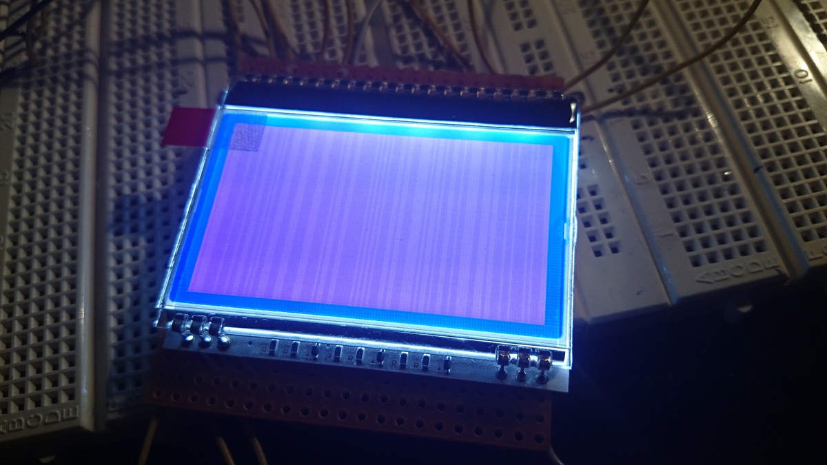

Hi Leute ich hab das Teil auch mit 100n Kerkos aufgebaut und ich sehe bei Display-Clear störende Streifen. Ansonsten funzt es, Befehle werden umgesetzt und Text erscheint. Was könnte die Streifen im Hintergrund auslösen? Etwa doch die 100nF ?
Wenn im Datenblatt 1-4,7u gefordert werden, wird das seinen Grund haben. Deine sind Faktor 10-47 zu klein!
#4059391
Frank H. schrieb: > ich hab das Teil auch mit 100n Kerkos aufgebaut Die Kondensatoren sind für Ladungspumpen, die dadurch erzeugte Spannung ist dann entweder nicht so stabil wie sie sein soll oder zu niedrig oder gleich beides. Da ist bestimmt Reserve in den Datenblatt-Angaben, das Teil soll ja auch über den vollen Temperatur-Bereich laufen und nicht zufällig nur bei 20°C. Auch 2009 gab es schon 1µF/0805/X7R.
#4059424
ja wird wohl daran liegen. Schade, die sind nämlich so schön flach und können direkt auf der Rückseite am Pin verlötet werden. Nehme ich 1uF Becher Elkos, muss ich die extern über Kabel zum Display führen, was vielleicht auch nicht so gut ist. Ich probiere und berichte..

mit mindestens 1uF sind auch die Streifen weg :o)
