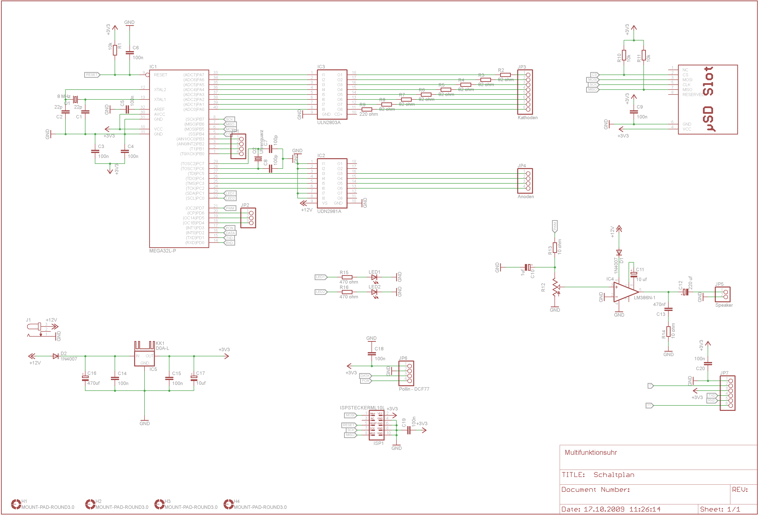

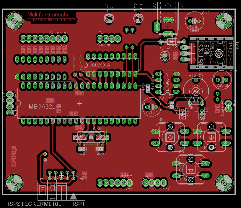

Hallo alle zusammen.

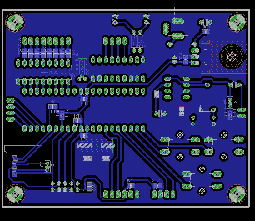

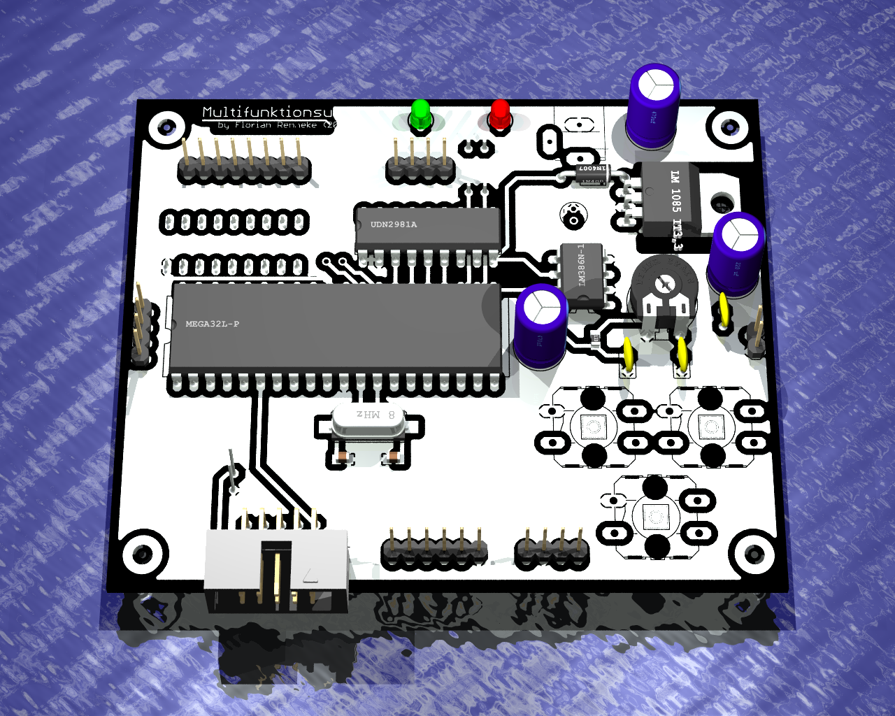

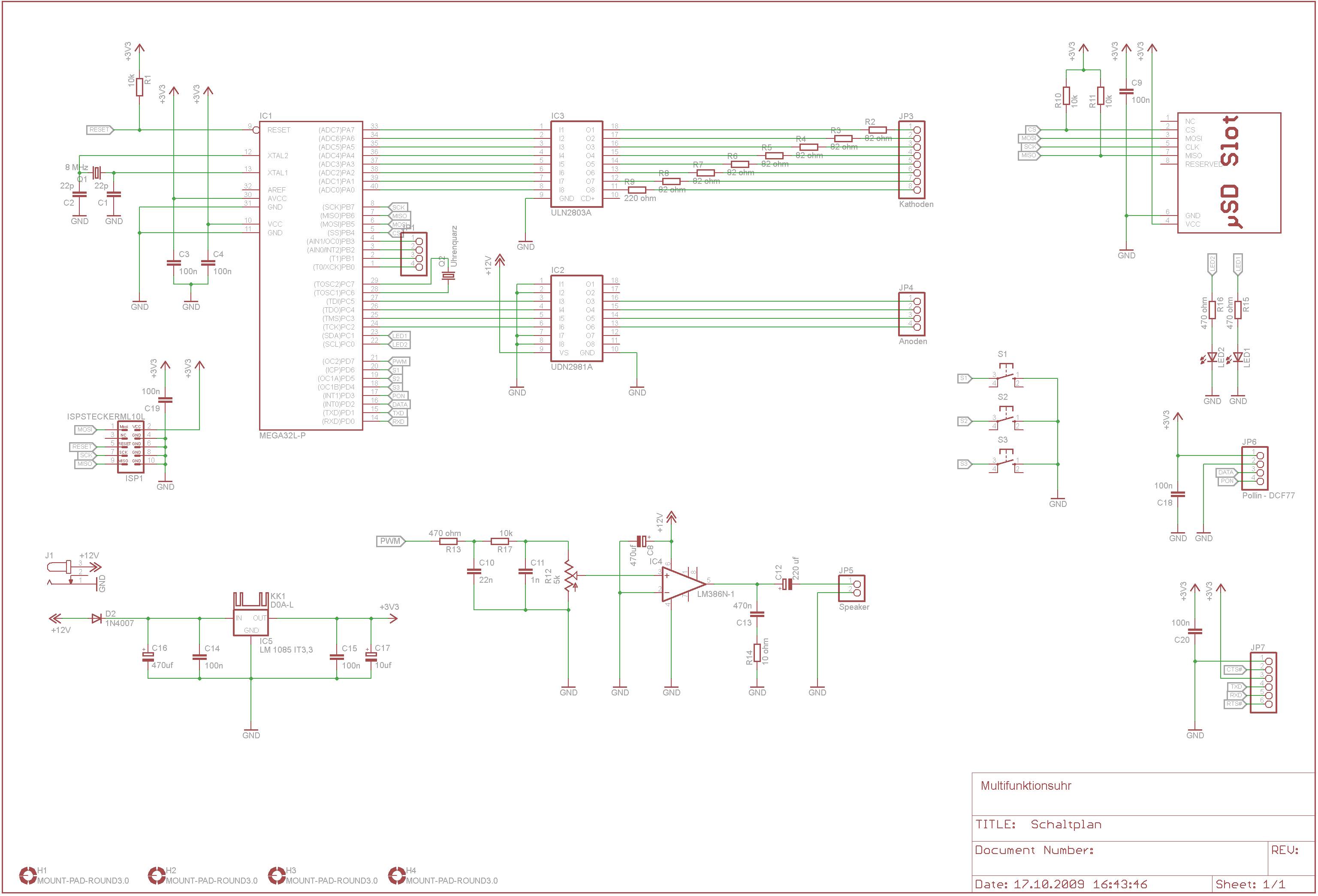

Ich möchte jetzt eine Platine mit dem im Anhang angefügten Schaltplan
herstellen lassen. Doch bevor ich hinterher feststellen muss, dass ich
ein Fehler gemacht habe, möchte ich vorher nachfragen ob jemand noch
einen Fehler entdeckt (vielleicht auch nur eine Verbesserung?).
20 Augen sehen evtl. mehr als nur 2.
Kurz zum Schaltplan:
___________________________
Es soll eine Multifunktionsuhr werden. Über die Stiftleisten JP2, JP3
werden 4x 7-Segmentanzeigen (57mm von Reichelt mit gemeinsamer Anode)
verbunden.
Die Uhr besitzt also so ein Display, das mit dem Multiplex Verfahren
angesteuert wird, eine micro SD-Karte, einen Verstärker (LM386) mit
einem Lautsprecher (per PWM), einen Uhrenquarz und 2 LEDs.
mfg Florian
von Sebastian H. (sebihepp)
mir fallen 2 Dinge auf:
1. Zwischen #Reset vom ATMega und C4 sollte noch ein kleiner
Widerstand rein. Ansonsten fließt beim Abschalten der Versorgungs-
spannung ein sehr großer Strom durch den #Reset des ATMegas, da C4
auf Betriebsspannung aufgeladen ist.
2. Wozu eigentlich D1? Dadurch darf die Schaltung nicht mehr als
200mA ziehen. Zumindest wenn ich das richtige Datenblatt gelesen
habe.
Mit dem Rest kenne ich mich noch nicht aus.
Viele Grüße
Sebastian
von Einer (Gast)
Tiefpass vor das Poti
von Florian (Gast)
Ok danke.
Ich glaube die Schaltung kommt auch ohne C4 aus. Dann entsteht das
Problem garnicht :)
Die Diode kann auch entfernt werden. Hat echt kein Sinn.
gruß flo

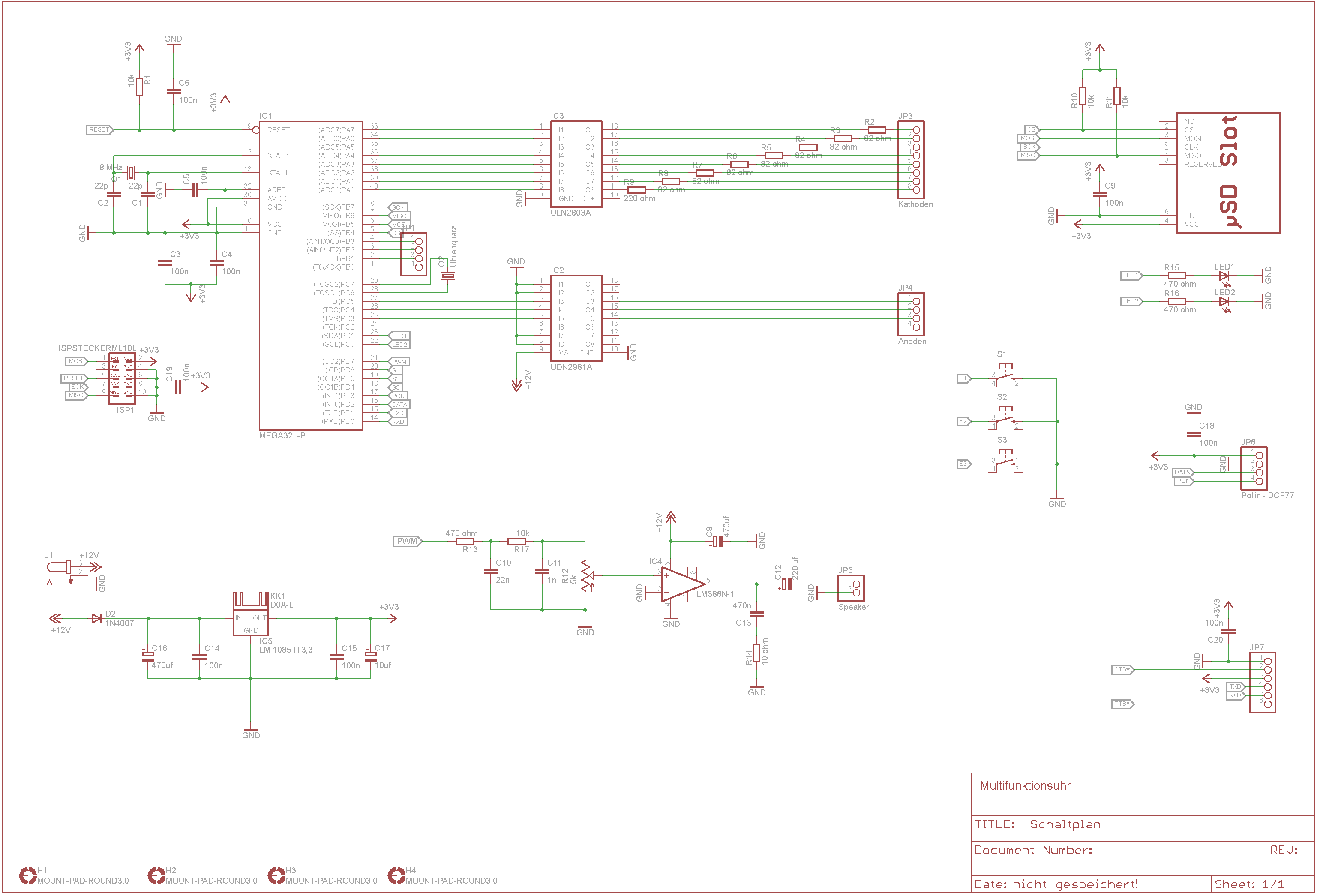

von Florian (Gast)

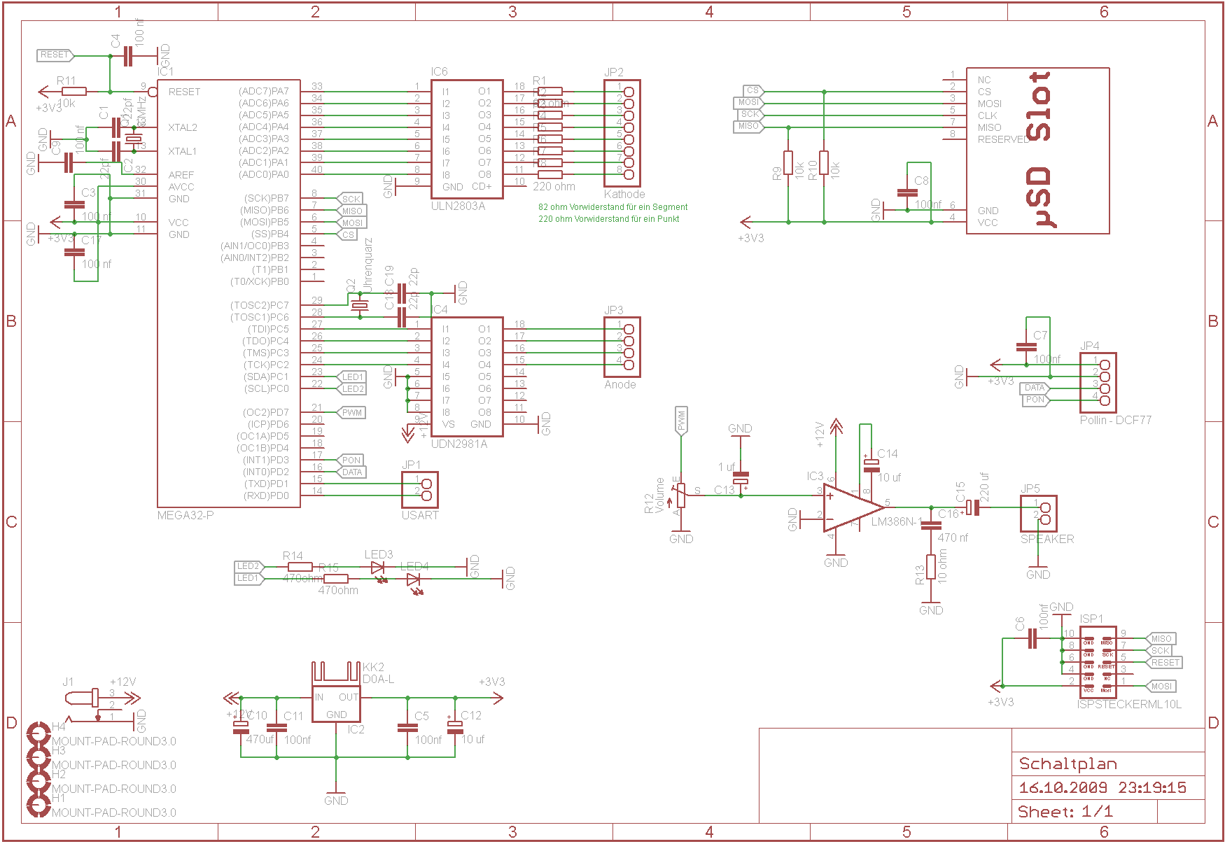

Stand bis jetzt...
Danke für die Antworten :)
von Christian H. (netzwanze) Benutzerseite
Ich würde die Schaltung ja erstmal auf einen Experimentierboard oder auf
Lochraster aufbauen um zu sehen, ob alles so wie erhofft funktioniert.
Außerdem sollte der Kondensator an ARef gegen GND geschaltet werden.
von Jean P. (fubu1000)
1.) Aref gegen Gnd schalten.
2.) C4 kannste drin lassen
3.) an CS nen Pull Up, sowie an MISO
gruß

von holger (Gast)
>Gibt es sonst noch was?
Der Atmega wird es nicht mögen mit dem PWM Pin
direkt auf einen 1uF Kondensator zu pulsen.

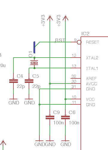

von Sebastian .. (zahlenfreak)
AVCC hätte gerne nen eigenen 100n Kerko.
Die Eingänge von IC4 sollten noch einen definierten Pegel bekommen wenn
das Datenblatt nicht explizit fordert, dass sie Floaten (Hab das
Datenblatt nicht gelesen).
Kommt das Uhrenquarz ohne Lastkondensatoren aus? Bin mir da nicht
sicher.
Die Grenzfrequenz von deinem Audio-TP dürfte so sehr hoch sein. Bau noch
nen Serien-R zwischen µC und C.
Sebastian

von Wolfgang (Gast)
also die D1 würde ich drin lassen (wenn im Eifer des Gefechts mal die
Stromversorgung verpolt angeklemmt wurde, weißt Du dann auch warum),
aber auf 1N4007 ändern. Unbenutzte Pins des Atmel zumindest auf einen
Stift oder Widerstand rausziehen - vielleicht kommt ja noch ein
Ergänzungswunsch oder z.B. zum Aktivieren eines Bootloaders.
Zur microSD-Fassung: das geht am billigsten, wenn man eine Karte mit
SD-Adapter kauft und an den SD-Adapter ein kleines Kabel anlötet - und
schon hat man eine Fassung. Kann man auch gleich das Layout so machen,
daß man quasi den SD-Adapter einlötet.
Den Jumper1 für den USART würde ich so auslegen (6-polig in Reihe), dass
das FTDI-TTL-Kabel draufpaßt.
Gruß Wolfgang

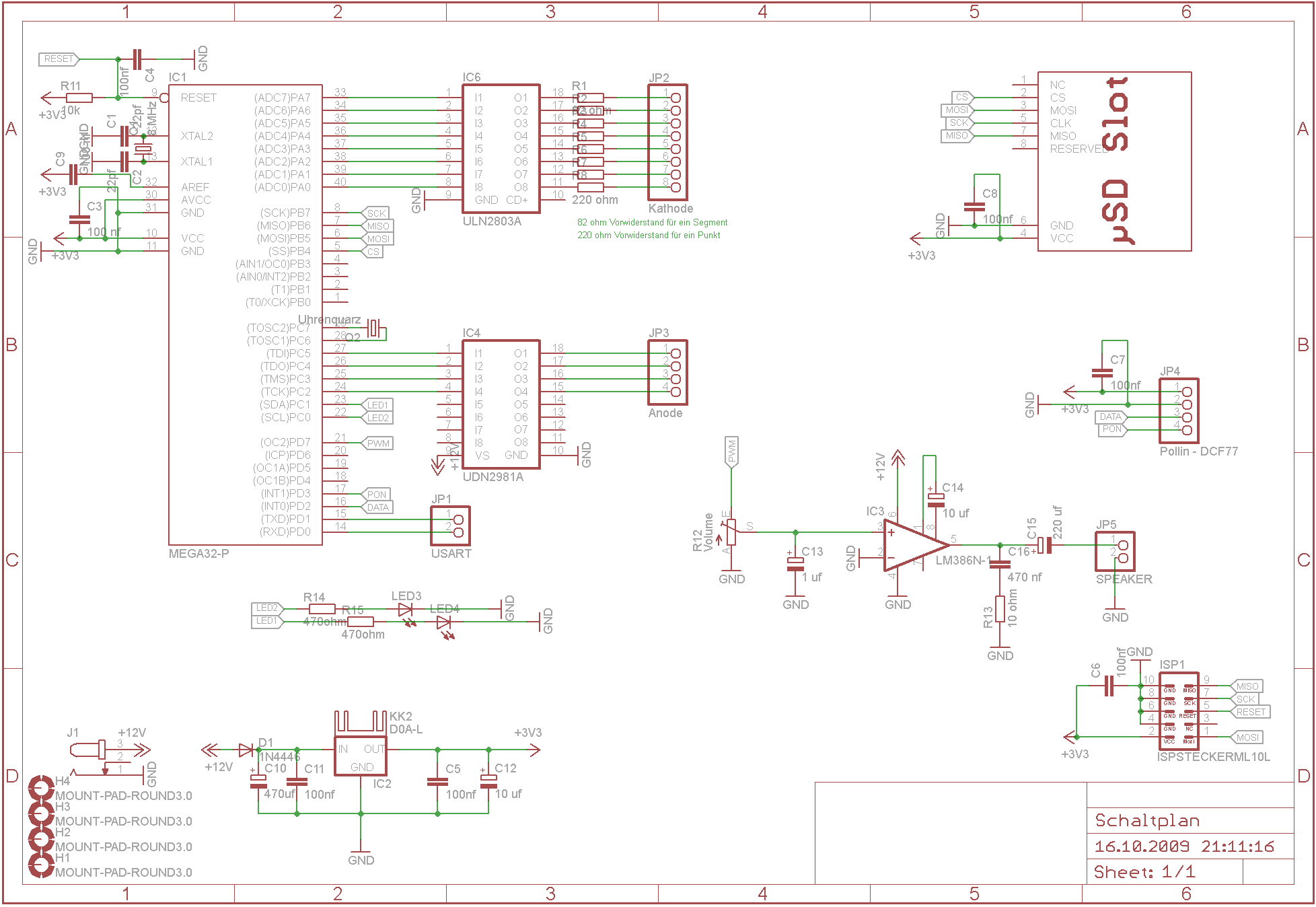

von Florian (Gast)
Hallo.
Hier der etwas neuere Stand.
>Den Jumper1 für den USART würde ich so auslegen (6-polig in Reihe), dass das
Wie müssen da die Pins 2 & 6 beschaltet sein?
>Und der Vcc-Leitung der SD-Karte noch ne Drossel spendieren, direkt an der
Fassung parallel zum 100nF noch einen 4,7µTantal.
Ist das wirklich nötig?
Normale SD-Karten haben so wie ich es bis jetzt gemacht habe immer
funktioniert.
>Die Grenzfrequenz von deinem Audio-TP dürfte so sehr hoch sein. Bau noch nen
Wie groß muss der Widerstand denn sein? Ich habe mal 10 ohm gewählt
(etwas kleines).
Gruß Flo

von Layouter (Gast)
Moin,
ist das dein erster Schaltplan? IMHO schon ganz gut.
Als Tipp für weitere Schaltpläne, einfach um die Lesbarkeit zu erhöhen,
gibt es ein paar einfache Regeln. Z.B. VCC nach oben, GND nach unten
etc. Habe mal ein Beispiel eines Mega32 angehängt.
Du musst es nicht so machen, aber es wird übersichtlicher dadurch.
von Andreas K. (derandi)
> sicher.
> ich mir nämlich auch nicht. Weiß jemand wie groß die sein müssen?
Die 32-kHz-Quarze an OSC1 und 2 brauchen keinen Kondensator, steht im
Datenblatt vom Mega.
von Spezi (Gast)
die Audio-Endstufe sollte noch mal überarbeitet werden; sie scheint
einfach aus dem Datenblatt des LM386 entnommen zu sein, ohne die
Randbedingungen zu berücksichtigen.
Deine Endstufe im Plan hat eine Spannungsverstärkung von 200, d.h. für
eine Ausgangsspannung am LS von ca. 6Vss reicht ein Signal von (6V/200)
30mV aus. Die PWM-Spannung geht aber max. von 0 - 5V; der Baustein würde
hoffnungslos übersteuert und nur plärren ...
Daher den Elko C13 weglassen (dann hat der LM eine Verstärkung von 20)
und R13 so anpassen, dass der Verstärker bei max. PWM-Pegel und höchster
Eingangsspannung (Poti voll aufgedreht) noch nicht übersteuert.
Den Elko C10 durch einen Kondensator ersetzen; er bildet mit R13 einen
Tiefpass. Der Wert von C10 sollte so bemessen sein, dass die höchste
gewünschte Audio-Frequenz noch durchkommt, aber das PWM-Signal stark
genug gedämpft wird. Man kann zwar mittels Formel die Eckfrequenz des
Tiefpasses ermitteln, aber wahrscheinlich sind noch Tests und Messungen
zur Optimierung nötig (es wird ja auch das Klangbild des Lautsprechers
beeinflusst).
Auf den Versorgungsspannungs-Bereich des LM386 achten! Es gibt 2 Typen
vom IC, die sich in genau dieser Sapnnung unterscheiden.

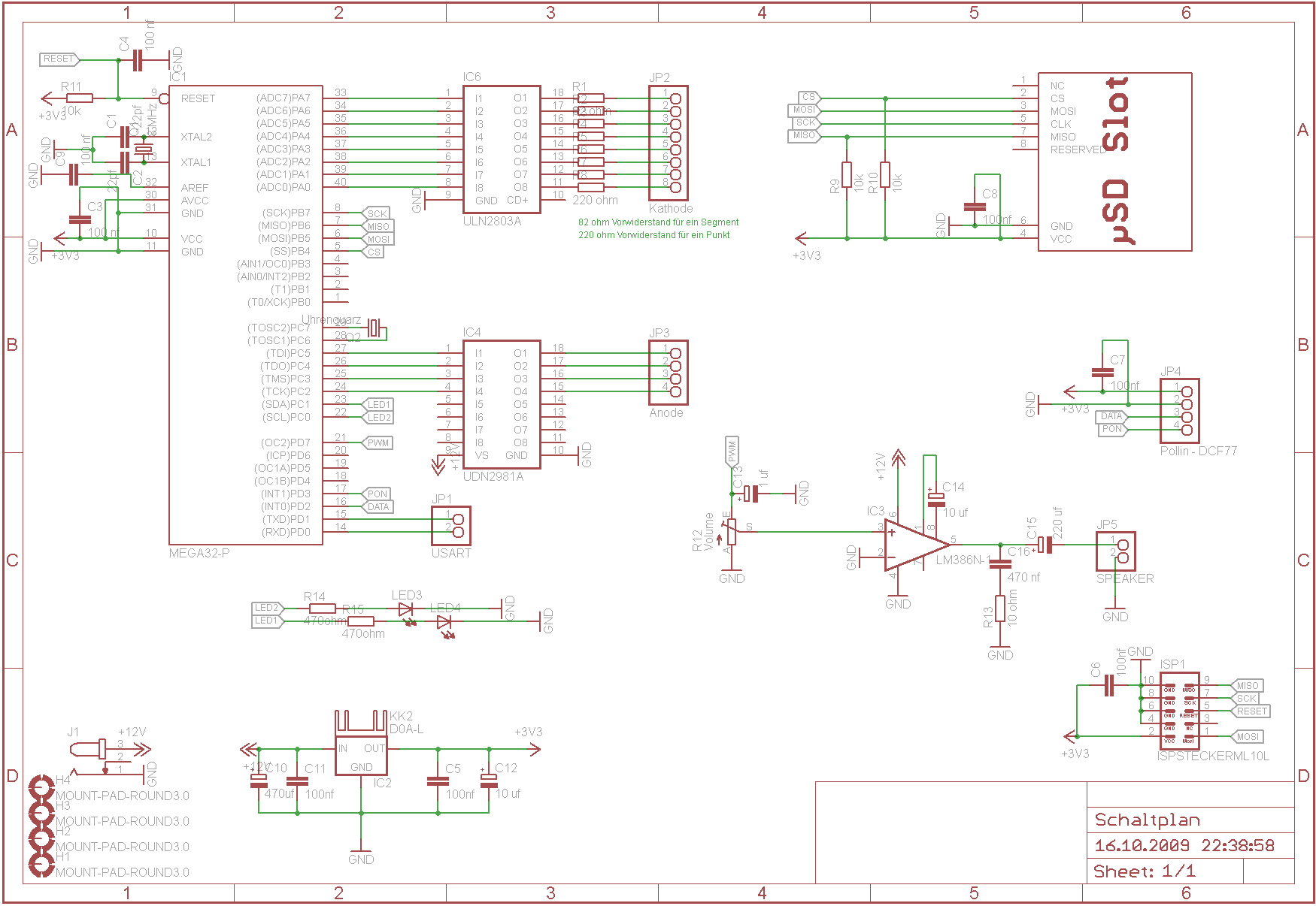

von HildeK (Gast)
>(etwas kleines).
Der ist auf jeden Fall zu klein.
Unter 470 Ohm würde ich nicht gehen. Den C entsprechend der nicht
bekannten Daten (PWM-Frequenz und höchste Audio-Frequenz, ebenso der
Widerstandswert des Potis) ausrechnen.
Du brauchst genügend Dämpfung bei der PWM-Frequenz, möglichst noch keine
bei der Audio-Frequenz (was für ein Signal wird denn da wiedergegeben?).

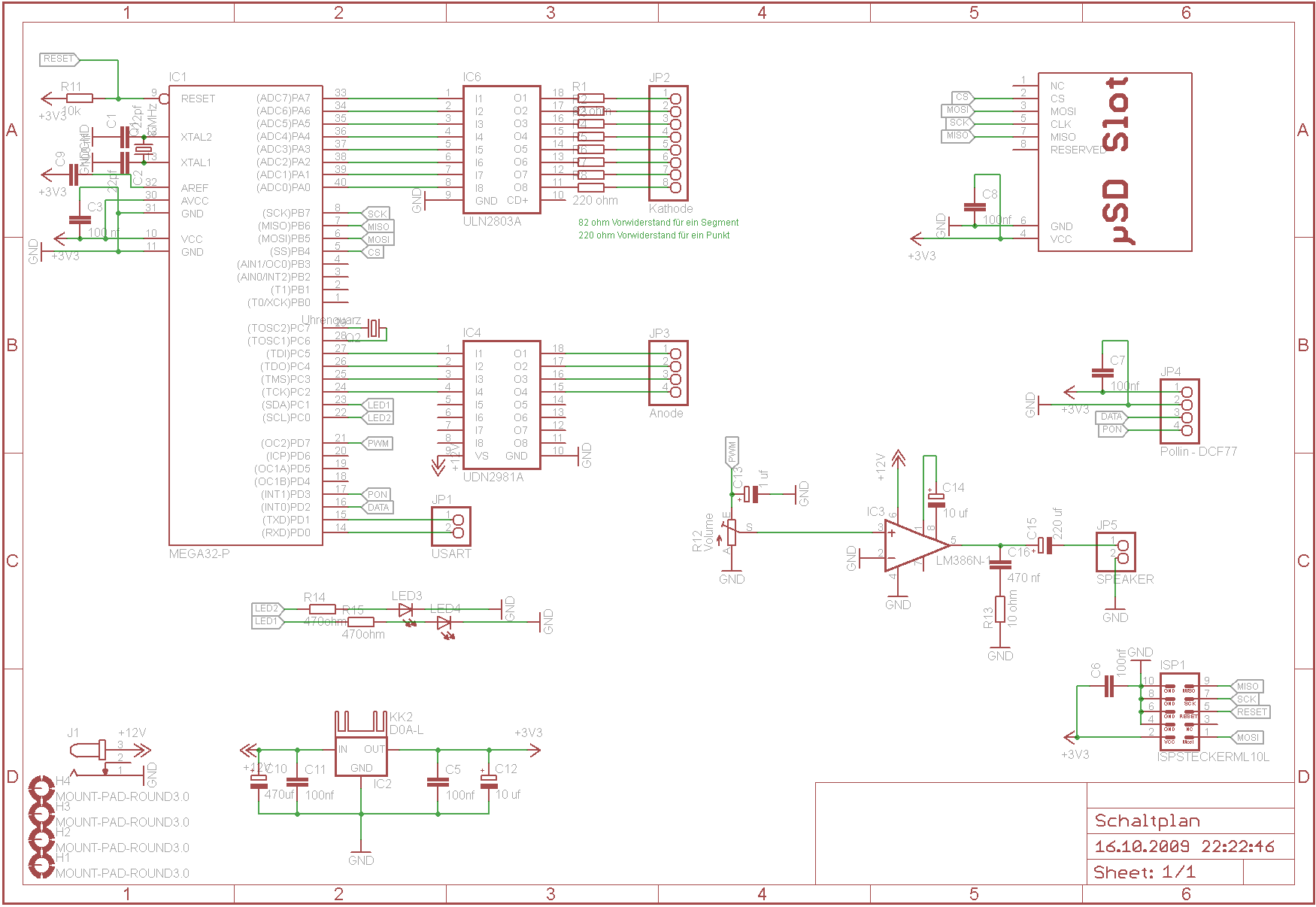

von Florian (Gast)
Danke :)
> Als Tipp für weitere Schaltpläne, einfach um die Lesbarkeit zu erhöhen, gibt es
ein paar einfache Regeln. Z.B. VCC nach oben, GND nach unten etc.
Beim nächsten mal :)
> Die 32-kHz-Quarze an OSC1 und 2 brauchen keinen Kondensator, steht im Datenblatt
vom Mega.
Juhu... 10 ct gespart :)
Danke ^^
>sie scheint einfach aus dem Datenblatt des LM386 entnommen zu sein, ohne die
ganz genau ...
Du meinst wahrscheinlich C11. OK gemacht.
Der IC übersteuert, wenn V(in) * 20 größer als Vss ist? (dann müsste
V(in) maximal (12V - 0,7V (Diode)) / 20 = 0,565V sein).
I = ~4,8 mA = ~0,0048A
U = 0,565V
R = U/I = (3,3V - 0,565V) / 0,0048A = ~569,8 ohm
Der Widerstand müsste also 569,8 ohm sein, oder ist die Rechnung
völliger Quatsch :-D ?
>Den Elko C10 durch einen Kondensator ersetzen; er bildet mit R13 einen Tiefpass.
OK gemacht. Ich habe den Kondensator einfach auf 100n geschätzt.
>ich würd dem Spannungsregler noch eine Freilaufdiode zw. 12V und 3.3V spendieren.
Ist bei meinem Festspannungsregler nicht notwendig.
>Auf den Versorgungsspannungs-Bereich des LM386 achten! Es gibt 2 Typen vom IC,
Ich benutze diesen
(http://www.reichelt.de/?ACTION=3;ARTICLE=10494;PROVID=2402) LM386.
Das Datenblatt von Reichelt sagt: Supply Voltage max. 12V
Also 11,3V ist gerade so am Limit.
gruß Flo

von HildeK (Gast)
Ich kann deiner Pegelrechnung jetzt nicht ganz folgen (gut, kann an mir
liegen), aber als oberste Grenze wirst du 3.3Vpp haben. Dein IC macht
26dB in der gewählten Beschaltung, also v=20. Bei 16-Ohm-Lautsprecher
und 12V Versorgung kann er maximal 10Vpp, bei 8-Ohm-LS nur noch knapp
7Vpp. Also brauchst du für Vollaussteuerung 0.5Vpp, ein bisschen Reserve
für leise Musikstücke kann man ja auch noch einplanen, also 1Vpp (zumal
ja mit dem Poti zurückgeregelt werden kann).
Teile also das Ausgangssignal einfach durch rund 3.
Ich habe mal ein zweistufiges Filter mit Poti dimensioniert, das auf die
Anforderungen passen sollte.
von olol (Gast)
Wozu C9 beim uSD-Slot? Wenn dann eher von Vcc zu Ground.
Und Aref verstehe ich auch noch nicht ganz, warum du den über einen
Kondensator auf GND führst.
Auch weiss ich nicht, ob das mit den LEDs so funktioniert, bzw sehe ich
keine?! Diese müsstest du aber noch irgendwo mit deinen +3.3V verbinden,
denn du ziehst sie ja auf Gnd.
Der Lm386 könnte auch noch einen Elko/Tantal vertragen, da dieser ja
direkt an der +12V hängt, welche hier nicht sichtbar stabilisiert wird.
Der Elko müsste dann aber zwischen der +12V und Gnd verbunden werden,
und nicht zwischen der Kathode der Diode und Gnd!
von Florian (Gast)
OK. Neuer Stand.
Genau das habe ich doch gemacht, oder etwa nicht?
>Und Aref verstehe ich auch noch nicht ganz, warum du den über einen Kondensator
auf GND führst.
Ok verbessert. Ich wusste nicht wie man AREF genau beschaltet. (siehe
http://www.kreatives-chaos.com/artikel/avr-grundschaltungen)
>Auch weiss ich nicht, ob das mit den LEDs so funktioniert, bzw sehe ich keine?!
Diese müsstest du
>aber noch irgendwo mit deinen +3.3V verbinden, denn du ziehst sie ja auf Gnd.
Also die LEDs sind unter dem Kartenslot und das wird auch so
funktionieren. (Hat es bis jetzt immer...)
0 = 0V und 1 = 3,3V <- da sind die +3,3V
Ok danke. Habe ich jetzt auch verbessert :)
Vielen Dank!! Hab ich sofort übernommen :)
Hoffe das stimmt so. Ich bin eher der Programmierer. Mit meinem
Analog-Wissen kann ich nicht prahlen :D
gruß flo
von Florian (Gast)
noch ein neuerer Stand...
von HildeK (Gast)
Anbei aus einer Simulation der Dämpfungsverlauf der von mir
vorgeschlagenen Schaltung. Rund 10dB Grunddämpfung (~ Faktor 3) und dann
der Verlauf oberhalb 10kHz. Ob da die PWM-Grundfrequenz genügend
gedämpft wird hängt von diesem mir unbekannten Wert ab.
Reicht das nicht, muss der Filtergrad größer werden.
Weißt du, das dämliche ist, dass hier jeder Idiot seinen Senf dazu gibt.
Die Beschaltung von AREF war vorher völlig in Ordnung, jetzt ist sie
Murks. Es lässt sich intern AVCC als Referenz auswählen, deswegen ist
der externe Anschluss von +5V unnötig und birgt Gefahr (Kurzschluss im
Chip, falls man die 1,1V oder 2,5V Referenz auswählt).
Die Seite ist übrigens kein sehr gutes Beispiel. Wenn man den AD Wandler
übrigens nicht braucht, kann man AREF auch offen lassen.
Steht aber auch alles in dem obersten Kommentar unten auf der Seite von
Johnny M. Der nebenbei auch schon mal hier im Forum aktiv ist ;)
EDIT: Habe deinen neuen Schaltplan gesehen ohne AREF Beschaltung, also
brauchst du den AD Wandler vermutlich nicht. So ist in Ordnung.

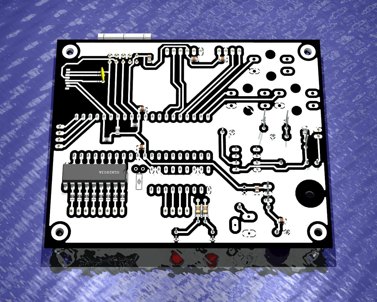

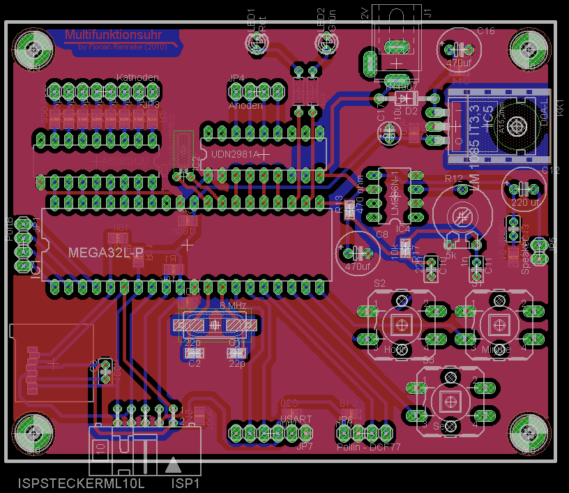

von Florian (Gast)
So.. ich hoffe mein Schaltplan ist korrekt :)
Ich habe jetzt mal das Board dazu entworfen.
Gibt es da noch Optimierungsmöglichkeiten?
mfg Florian
