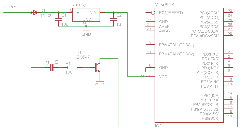

Hallo Leute,
ich kenne mich ganz gut mit µCs aus, mir fehlt es nur manchmal an der
Analogtechnik.
Ich möchte meiner Drehzahlbeleuchtung vom Motorrad ein wenig Farbe
spendieren und wollte die aktuelle Drehzahl über die Versorgungsspannung
detektieren. Da mir leider kein Oszi zur Verfügung steht, kann ich nicht
sagen wie hoch die Restwelligkeit ist, ich gehe aber davon aus, dass sie
deutlich zu sehen sein sollte, da das Motorrad Baujahr 1992 ist und
keine besondere Elektronik an Board hat. Meine momentane Schaltung
glättet die Spannung hinter einer Diode für den µC und wertet die
Eingansspannung (nicht geglättet) folgendermaßen aus:
+14V(wellig) -> Kondensator 10nF -> Widerstand 100 Ohm -> Basis von npn
Der Emitter hängt an Masse, der Kollektor direkt am µC Pin, der auf
Input mit Pullup geschaltet ist.
Jetzt will ich von euch wissen wo mein Denkfehler ist. Liegt es an den
geratenen Werten für Widerstand und Kondensator oder liegt die
Restwelligkeit nicht über den geforderten 0,7V vom Transistor? Oder was
kann es sonst sein?
Grüße
Kai

Mit dem Transistor wird das so nichts. Der ist als Schalter aufgebaut,
da die Basisvorspannung fehlt. Abgesehen davon brauchst Du viel höhere
Verstärkung, was einen OV nahelegt. Oder Du nimmst einen Controller mit
eingebautem Gain vor dem ADC. Ein Anschluß am ADC sollte ohnehin bessere
Reproduzierbarkeit des Signals ergeben, da man hier in Software filtern
kann. Der ICP kennt nur 0 und 1 und das wird Deine Verstärkerschaltung
sicher nicht ausgeben, sondern eher ein Gemisch aus sich überlagernden
Spikes und Wellen, das noch nachbearbeitet werden muss.

so wie die Schaltung jetzt ist lädt sich der Kondensator über die
Basis-Emitter-Diode genau ein mal pro Fahrzyklus auf die 14 V
Peak-Spannung auf.
Danach fließt kein Strom mehr der den Transistor durchsteuern könnte.
Du must dem Kondensator schon die Gelegenheit geben sich auch wieder zu
entladen. -> Basis-Emitter-Widerstand.
Eventuell brauchst Du auch noch von der Basis aus ein Poti gegen +5V um
den Arbeitspunkt des Transistors richtig einzustellen.
10nF sind bei ca 100 Hz wahrscheinlich auch zuwenig Kapazität.
Normalerweise würde ich auch komplett anders an die Sache herangehen um
auch Störimpulse auszufiltern:
1. Spannungsteiler mit Kondensator am Ausgang gegen Masse (Tiefpaß um
Störfrequenzen auszufiltern also Grenzfrequenz ein paar hundert Herz je
nach Polzahl der Lichtmaschine, Spannungsteiler damit der nachfolgende
Komparator im Arbeitsbereich liegt). Mit dem Ausgang des 1. Tiefpasses
gehe ich auf einen Komparator (z.B. LM393).
2. zweiter Tiefpaß mit wesentlich niedrigerer Grenzfrequenz am Ausgang
des 1. Tiefpasses. Der Ausgang dieses Tiefpasses geht auf den 2. Eingang
des Komparators. (ggf. über einen Widerstand der mit einem
Mitkopplungswiderstand eine Hysterese einstellt).
der 2. Tiefpass stellt sich auf den heruntergeteilten Mittelwert der
Lichtmaschinenspannung ein. Die Grenzfrequenz muß den Drehzahlabhängigen
Spannungsschwankungen des Mittelwertes folgen können.

Hi
Versuch den T durch 2 T in Darlington Schaltung.
Hab mit einem IR Reflexkoppler die Drehzahl eines Lüfterrades
dedektiert. Ein Flügel etwas weiss mit Tipex. Am Oszi kann man jedoch
alle 5 Flügel zählen, nur der weisse schlägt voll aus und der ICP zählt.
Eine Bascom Software gibts von (c) formtapez (Juni 2003).

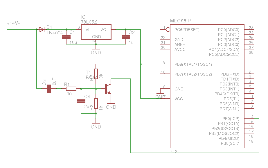

@Anja: du meinst ich muss Basis-Emitter mit einem Widerstand
überbrücken? Ich sehe da irgendwie keinen Sinn drin.
da mein Multimeter auch Frequenz messen kann habe ich es mal
drangehängt. Die Frequenz liegt ca zwischen 10-700Hz je nach Drehzahl.
Mir ist die exakte Drehzahl allerdings auch nicht so wichtig, dass ich
alles Störfrequenzen herausfiltern muss, es geht lediglich um eine
Farbanpassung der Hintergrundbeleuchtung. Einen Komparator zu verbauen
sehe ich daher als Overkill an (hab ich auch nicht daheim und das
Motorrad muss morgen rollen)
Ich werde es mal mit einer Basisvorspannung und eventuell mit einem
Darlington versuchen.
Was schlagt ihr als Widerstand bzw Kondensator denn in diesem
Frequenzbereich vor?
Kai

wenn Dus eilig hast:
dein 10nF-Kondensator hat bei 50 Hz etwa 300kOhm impedanz -> da mußt du
locker Faktor 100-1000 runter. -> durch 1uF .. 10uF (Elko) ersetzen.
Den Basis-Emitter-Widerstand brauchst Du damit Strom fließt wenn sich
der Kondensator aufgeladen hat. (Ansonsten wird der Transistor nach
Aufladung nur noch in den negativen Bereich ausgesteuert aber nicht mehr
in den Positiven. Probier mal 10 KOhm als Basis-Widerstand.
Damit der Transistor leichter aufgesteuert wird würd ich noch so
100-150kOhm von der Basis an die +5V schalten falls der Spannungripple
relativ klein ist.
Ergibt 0.5V bis 0.3V Vorspannung an der Basis. (Da der Pull-up am AVR
relativ hochohmig ist sind die 100kOhm wahrscheinlich schon zu
niederohmig -> von der 150kOhm Seite her herantasten oder Poti zur
Einstellung verwenden).
OP Persönliche Seite #1450872
hallo Anja,
vielen Dank für deine Tips, ich habe in der Zwischenzeit eine
Transistorvorspannung über einen Spannungsteiler eingestellt und aus dem
Kondensator 2µF gemacht (alles noch Kerkos). Den Basis-Emitterwiderstand
habe ich noch nicht verbaut, ich glaube aber ich erziele das gewünschte
Ergebnis. Wenn ich mit meinem zweiten Ausgang vom Netzteil eine 0,2V
höhere Spannung anschließe, blinken die LEDs kurz aus (der µC erkennt es
also)
Ich renn jetzt mal schnell raus zum Motorrad und schau was das dazu sagt
Bis gleich
OP Persönliche Seite #1450889
Success!
ich lass zwar nur eine rote LED flackern, aber es scheint zu klappen,
zumindest sieht man Anfang noch ein deutliches Flackern, bei höheren
Drehzahlen leuchtet es dann nur noch. Einen längeren Test wollte ich den
Nachbarn zuliebe nicht machen, ist ja schließlich Sonntag.
Jetzt wird das ganze auf RGB umprogrammiert und verbaut, morgen dann
Führerscheinprüfung und ab gehts :D
OP Persönliche Seite #1452221
Ich musste doch noch einen Kondensator zur Filterung hinter den
Widerstand gegen Masse schalten, aber jetzt tut es soweit.
Da die Lichtmaschine die Übersetzung dem Akkustatus anpasst, sind die
Drehzahlen bei dem das Licht umspringt nicht konstant, aber ich bin
zufrieden mit dem Ergebnis.
Farbreihenfolge: blau->grün->gelb->rot->lila->weiß
weiß hab ich den Nachbarn zuliebe ausgelassen :)

PS: habe jetzt nochmal den endgültigen Schaltplan angehängt, bin mir bei
den Widerständen nicht mehr 100% sicher, aber die Größenordnung passt.
Die LEDs sind auch nicht dabei, aber die hängen einfach mit MOSFETs an
einem Ausgang
