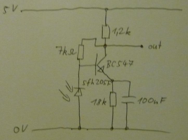

Ich bin hier gerade noch mit meinem Versuch mit der IR-Diode und dem
Transimpedanzwandler beschäftigt. Also möchte digitales 3-6MHz Signal
mit IR-Diode im Raum wieder einfangen. Mir ist gerade aufgefallen, daß
wenn ich den Transimpedanzwandler statt mit einem OP mit einem normalen
BC547 mache (also Emiterschaltung und Kolektor auf Basis mit Widerstand
zurückgekoppelt.), daß ich dann auf ähnlich gute Ergebnisse komme in der
verstärkung, als mit einem sehr schnellen OP-verstärker, das signal ist
sogar ein bischen besser. Trotzdem ist der geringe abstand, den ich
zwischen sender-Leds und empfangs-Diode erreiche, noch nicht gerade
erfreuenswert.
Das signal wird zu schnell zerrauscht. da ist jetzt die Frage: Ist denn
der BC547 für Verstärkerschaltungen von 3-6MHz ok, oder gibts da bessere
transistoren mit niedrigerer Kapazität oder welche die rauschärmer sind?
Oder ist der BC547 so gut, daß er normalerweise für sowelche anwendungen
kein Nadelöhr sein dürfte?

warum hab ich da ne größere gegenkopplung? ich habe den widerstand, der
den kollektor nach oben zieht, auf 1,2 kOhm gemacht, den
rückkoppelwiderstand auf 5-10 kOhm, da müßte der kollektor-widerstand
noch immer eine sehr untergeordnete rolle spielen. (zwischen emiter und
masse hab ich übrigens einen 20kOhm widerstand reingehängt, den ich mit
nem kondensator für die hochfrequenz kurzschließe. so dürfte nur relativ
wenig von dem gleichstrom-anteil durch den transistor fließen.)
die verzerrungen dürften ja eigentlich egal sein, ich möchte ja ehe ein
digitales signal verstärken. zu ungewünschten oszillationen dürfte es
noch nicht kommen, jedenfalls nicht schneller als bei einem normalen OP.
es sind ein bischen störende schwingungen mit auf dem signal drauf, aber
ich glaube, dit kriege ich weg, wenn ich zu dem rückkoppelwiderstand wie
vorher einen kondensator von 1-5pF schalte.
trotzdem wäre es gut zu wissen, ob der BC547 mit seinen 3-6MHz gut
benutzt ist, oder ob es da bessere und auch rauschärmer transistoren
gibt.

Gast #1450567
hm an den BC416 kann ich glaubeich nicht drankommen. BF245, das sind die
Fet-transistoren, die bei signal am Gate den stromfluß unterbrechen
oder?
Welchen sinn macht das eigentlich, an so einer stelle einen Fet zu
benutzen? denn offensichtlich muß das ja bestimmte gründe haben.
ich habe gerade mal bei RS Components geguckt. da gibt es offenbar
transistoren zwischen 10-40 Cent, die 2-5GHz können, vielleicht besorg
ich mir da mal 5-10 verschiedene schnelle typen und guck mal so, bei
welchem das signal in der schaltung am besten ist. :)
ist von den BC 547/8/9 BC550 irgendeiner sauberer oder ist das egal?
Also bei der schaltung das ist ein rechtecksignal, es werden ca.
2,8MBit/sec übertragen. Es ist ein biphase-mark signal, wenn alle Bits
hintereinander einsen wären, dann würde ein 6MHz rechtecksignal
anliegen, wenn alle Bits nullen wären, dann ein 3MHz rechtecksignal.
Bei den OPs war es so, daß sie gern zu unkontrollierbaren schwingungen
neigen. das signal ist insgesamt sauberer in dieser ersten stufe mit
transistor. ich überlege mir noch, ob ich die restlichen stufen mit op
oder mit transistor mache. es geht nur um das ankommende signal, was in
der ersten stufe ganz schwach reinkommt, da ist offensichtlich der
stärkste qualitätsverlust. die transistoren scheinen auch billiger zu
sein und sogar weniger strom zu verbrauchen (nur 0,3mA bei 5V für die
erste stufe).
ich habe mal das beispiel von der transistorversion drangehängt.

#1450742
Bitte überprüfe deinen Arbeitspunkt! Warum hast du 18k als
Emitterwiderstand??? Bei der Ansteuerung fällt doch kaum noch (DC-)
Spannung an der CE - Strecke ab. Wie soll das vernünftig funktionieren?
Dimensionier das um: Emitterwiderstand so groß, dass 0.5 bis 1 V an
diesem Widerstand abfallen, den Rest der Spannung gleichmäßig auf CE
Strecke und Kollektorwiderstand verteilen. Also je etwa 2V.

sein. Genau da könnte ein FET wie der BF245 die bessere Wahl sein.

wegen der sache mit dem 18k-widerstand:
ich mache das, um den gleichstrom-anteil aus der schaltung wegzukriegen,
er fließt dann nicht mehr durch den transistor. das ist so, als wenn vor
dem transistor z.B. nur noch 0,3V abfallen würden. das verändern des 18k
widerstandes verändert nix an der signal-qualität in der schaltung, er
entfernt zusammen mit dem kondensator lediglich den gleichstromanteil
aus der stufe.
wegen den transistoren:
den BF245 werde ich mal ausprobieren.
wie kann ich denn eigentlich feststellen, wie hoch bei einem normalen
NPN-transistor das stromrauschen ist? welcher wert ist dafür im
datenblatt aussagekräftig? bei OPs steht der wert bei current noise ja
drin, aber welcher ist es bei transistoren?

Das Stromrauschen kann man direkt aus dem Basisstrom ableiten. Deshalb
steht da auch nichts extra im Datenblatt. Als Formel findet man die
Wurzel aus 2 mal e mal Basisstrom.
Das einzige was da etwas hilft ist ein Transistor mit sehr hoher
Verstärkung, denn das Spannungsrauschen hängt vom Kollektorstrom ab. Man
kann also auch nicht mit zu wenig Kollektorstrom arbeiten.
Bei der Nosiefigure muß man immer auch auf die Randbedingungen achten.
Da werden teils verschiedene Werte benutzt und machen einen Vergleich so
schwierig. Für die Anwendung hier, würde man ja ohnehin mit einem eher
kleinen Strom arbeiten und kaum bei den im datenbaltt typisch genutzen
Werten.
Ein Tip zum nachlesen sind die Application Notes oder so ähnlches der IC
Firmen. z.B. Design Note 399 von LT.

Deiner Schaltung kann man entnehmen, daß die Fotodiode mit Sperrspannung
betrieben wird. Hat das nicht ein stärkeres Rauschen zur Folge? Probier
doch mal einen schnellen OPamp und eine BPW34 mit Tageslichtfilter. Das
Ganze in der üblichen invertierenden Beschaltung mit 0V Sperrspannung.
Ohne Schmalbandigkeit im Empfänger kann das nichts werden! Du könntest
so stark tiefpaßfiltern, daß die Pulse sinusförmig aussehen, also mit
stark verschliffenen Flanken. Mit gleichzeitiger Hochpaßfilterung (also
am Ende ein Bandpaßfilter) hast du dann ein rauscharmes Signal, daß du
höher verstärken kannst. Das Ganze schickst du dann durch einen
Nulldurchgangskomparator um die digitale Form wiederherzustellen.

Kai Klaas
Gast #1451390
>trotzdem frage ich mich, wie ein infrarot-kopfhörer auf 2,8/2,3 MHz mit
>4 Leds das signal sauber übertragen kriegt, und ich, wenn ich mit 3-6MHz
>etwas rüberkriegen will, mich auf einmal irrsinnig schwer tue.
Wenn du schon eine Profi-Schaltung da hast solltest du die auch mal
analysieren. Folgende Tricks habe ich schon gesehen:
- Tastverhältnis beim Senden: im RC5-Code (36 kHz) wird das Trägersignal
nur mit 25% Tastverhältnis gesendet. Dies erlaubt dann mit den
entsprechenden Pausenzeiten Spitzenströme die Faktor 8 oder höher sind
als der DC-Strom (oft bis zu 1 Ampere peak).
- Empfängerseite: hier habe ich schon häufig "Frenel-Linsen" gesehen.
bei Geschickter Anordnung läßt sich die Reichweite leicht auf das 2-3
fache steigern. (Auf der Sendeseite müßte man die Sendeleistung um den
Faktor 4-9 anheben).
Und natürlich ist wie oben schon erwähnt immer eine Filterung auf der
Empfängerseite notwendig.
Gast #1451431
ha das mit dem verkleinern des sende-tastverhältnisses ist aber echt ein
fieser trick, schade, daß ich es nicht vorher gemerkt habe. aber das
würde auch erklären, warum die bei vorhandenen infrarot-kopfhörern auf
einmal mit weniger leds auskommen.
mal gucken ob ich das mit der veränderung des tastverhältnisses da
reinkriege. weil ich zum verarbeiten des signals einen entsprechenden
baustein benutze, bin ich an gewisse gegebenheiten gebunden, ich müßte
das signal also hinterher wieder gradebiegen. aber bei noch weiterem
erniedrigen des tastverhältnisses erhöht sich der aufwand ja nicht noch
weiter. deshalb wäre es einen versuch wert, wenn ich dadurch danach
tatsächlich mit viel weniger Leds viel stärker senden kann.
#1451692
Hi nochmal,
also ich denke immer noch das das Eigenrauschen des RX-Frontends das
kleinste Problem ist. Egal ob ich nun einen BC547, BF199 oder BF245
habe.
(Habe übrigends alle drei Typen +noch ein paar mehr in der Bastelkiste)
Mit dem Tastverhältnis ist klar, du kanst ja auch bei deinem aktuellen
Tastverhältniss mit höheren Impulsströmen arbeiten. Theoretisch mit ca.
100% mehr, in der Praxis aufgrund der hohen Frequenz wahrscheinlich noch
deutlich darüber. Ich dachte auch das du das schon machst, denn du
schriebst ja was von 60mA... Oder war damit 3xLED mit je 20mA gemeint ?
Daher noch einmal mein Frage:
Muss es wirklich DIGITAL sein? (=2 Audio Kanäle a 44KHz Sample rate?)
Würde eine gute Analogübertragung mit FM nicht reichen? Diese würde sich
um welten einfacher realisieren lassen! Ich meine gerade bei Kopfhörern
ist doch der Klirfaktor der Schallwandler bauartbedingt so groß das
alles davor fast keine Rolle mehr spielt!
Wenn du es wirklich Digital haben willst, weil das ja vielleicht der
Kern des Projektes ist, dann solltest du dich mal in die Digitale
Modulation einarbeiten und über eine TF nachdenken...
ICh glaube immer noch nicht das es mit einer Basisbandübertragung
vernünftige Ergebnisse geben wird. Wie gesagt, das Thema habe ich vor
Jahren schon durch gehabt!
Carsten

Gast #1452223
Hallo Anos,
>mir ist aber gerade noch eingefallen, daß ich tatsächlich nicht soweit
>mit dem tastverhältnis runtergehen kann, weil das kommt dan wieder einer
>höheren übertragungsfrequenz gleich und sorgt dafür, daß die OPs dann
>noch schlechter oder weniger empfangen würden.
Vollkommen richtig! Mit dem reduzierten Tastverhältnis transformierst du
die Energie in einen größeren Frequenzbereich. Auf die Grundwelle
entfällt dann unter Umständen sogar weniger Energie!
Kai Klaas
