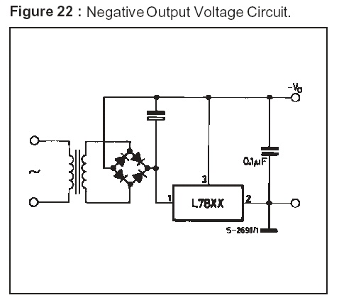

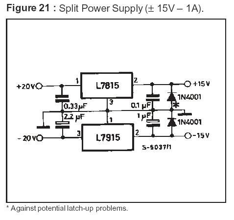

Erm... ich will ja nun jezt nicht so klug dazwischen reden aber im
Dateblatt Seite 18 Fig. 21 ist doch die gewünschte Schaötung angegeben
oder irre ich mich (habs mal auch noch angehängt)
