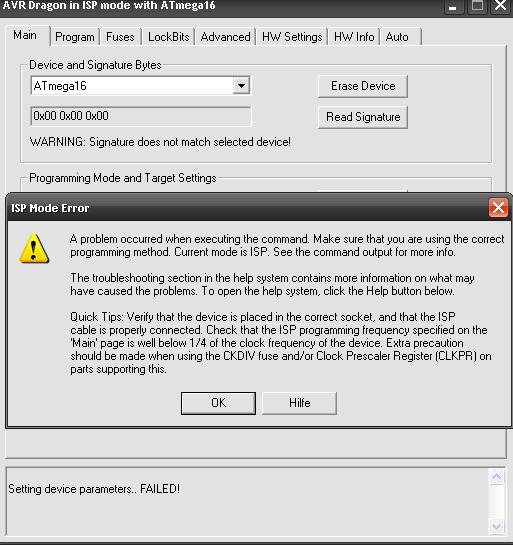

Servus Leute!
Vielleicht kann mir jemand bei meinem Problem helfen, ich verzweifel
grad so ein bisschen und steh wahrscheinlich 3mm vor der Lösung...wie
immer eben;)
Also folgendes, versuche gerade verschiedenste µC´s im Pollin-
Evaluationsboard V2.01 per ISP anzusprechen, aber AVRStudio bringt immer
nur "ISP_mode Error"...
Der Dragon an sich dürfte ok sein, denn auf der Onboardarea lassen sich
die entsprechenden µC´s (aktuell mega 16/16pu) auslesen.
ISP-Verbindungsleitung ist ein selbstgebauter 6Pol/10Pol-Adapter, der
meiner Ansicht nach doch ok sein dürfte; folgendermaßen aufgelegt:
6Pol:     10Pol:
Pin
1  Miso     9
2  +5V      2 (*)
3   SCK     7
4   Mosi    1
5   Reset   5
6   GND     10
Alle Leitungen sind wie oben beschrieben verbunden über ca 20cm
Flachleitung
(*)wobei die 5V-Versorgung nicht verbunden ist, da ja das Pollin Board
auch an Spannung liegt.
Habe alle Leitungen vom Dragon bis direkt an den Mega16 ohmisch
durchgeprüft, alle Verbindungen sind ok.
Pegelmessung an Mega16-Pins im Ruhezustand (beim Dragon leuchtet nur
grüne LED):
Pin:  Messung1:   Messung2:
6     2,9V        2,9V
7     2,9V        5,0V
8     0,0V        3,0V
9     5,0V        5,0V (Reset Taster funktioniert)
Messung 1:Dragon an Board verbunden
Messung 2:Board alleine im Betrieb, Dragon nicht verbunden
Warum hast du VTG nicht verbunden?
In der AVR Dragon Online-Hilfe steht nur, dass bei extern versorgtem
Targetboard der Vcc-Header des AVR Dragon nicht verbunden werden soll.
#1 => Introduction
Der Vcc-Header ist was anderes als die VTG-Leitung am ISP-Header.
#1 => Getting Started => Board Description / Headers
Unter #1 => Programming => ISP Description steht sogar explizit:
"Note: AVR Dragon must sense the target voltage at pin 2 on the ISP
header in order to set up the level-converter. For on-board targets, the
voltage must be supplied from pin 2,4,6 on the VCC header (5V) into pin
2 (VTG) on the ISP header. When using off-board targets there should be
no connection between VCC header and pin 2 of the ISP header."
Kurzfassung:
Die VTG (= +5V des Pollin-Boards) müssen zum AVR Dragon gelangen!
BTW:
Du bist bislang der einzige, mit der Fehlermeldung "ISP_mode Error".
http://www.google.de/search?hl=de&source=hp&q=%22ISP_mode+Error%22&btnG=Google-Suche&meta=
Bist du sicher, dass du den exakten Wortlaut der Fehlermeldung
abgeschrieben hast?
#1
http://support.atmel.no/knowledgebase/avrstudiohelp/mergedProjects/AVRDragon/AVRDragon.htm
OP (Firma: basement industries) #1450799
Hallo Stefan!
Hab ich auch schon probiert, ändert aber seltsamerweise nichts an der
Fehlermeldung.Siehe Anhang
Also ich hab jetzt auf meiner Adapterplatine quasi die beiden Pin2
miteinander verbunden. Ganz dumme Frage, Pollin Board muss schon in
Betrieb sein? (hängt an Netzteil)
Oder soll ich mal das Board spannungslos machen und am Dragon den
VCC-Header an Pin 2 mit auflegen? Oder bin ich da auf dem Holzweg?
Gruß, Sven
Persönliche Seite #1450816
Hast du den Hinweis zur ISP-Geschwindigkeit bereits befolgt? Dein
fabrikneuer AVR rennt noch mit 1 MHz, d.h. die ersten
Programmierversuche sind mit max. 250 kHz ISP-Speed zu machen.
Ja. Muss in Betrieb sein, d.h. am Netzteil hängen.
Nein. Das Pollin-Board ist extern versorgt. Du sollst dem nicht
hintenrum Spannung geben.
