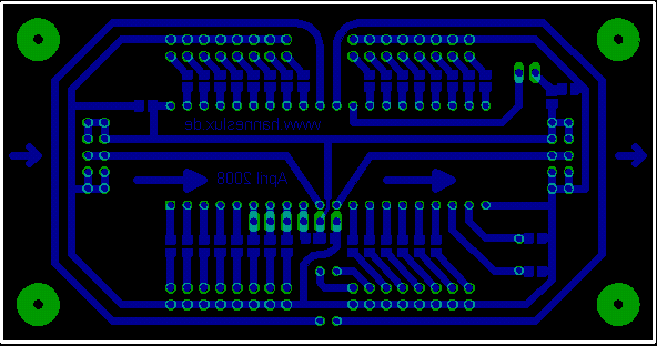

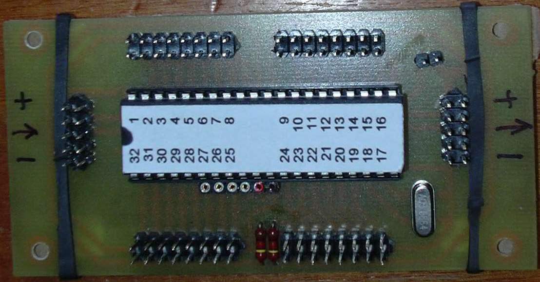

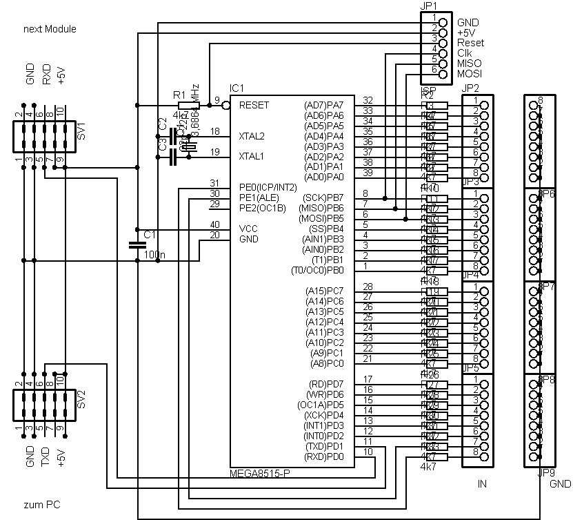

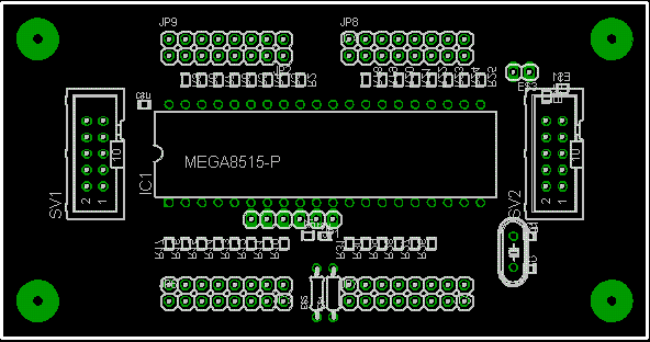

Naja, die für mich einfachere Alternative (bei bereits bestehenden
SR-Modulen) wäre ein Mega8 mit Baudratenquarz, MAX232 und ein paar
Zeilen AVR-Code. Dieser nimmt die Telegramme vom PC entgegen und
schaufelt sie über SPI an die SR-Kette.
Für Neubau würde ich den Mega8515 empfehlen, die UARTS als Kette
durchschleifen und alles per UART steuern, was auch über
USB-Seriell-Adapter geht. Jeder Mega8515 hätte dann 32 digitale Ausgänge
und 1 PWM-Ausgang.
Das geht natürlich auch rückwärts, eine Mega8515-Firmware für
Rückmeldung von 256 binären Zuständen zum PC habe ich schonmal
geschrieben, ich hänge Dir den Quältext mal an, vielleicht interessiert
es Dich ja. Es können bis zu 8 Module je 32 Eingänge kaskadiert werden.
Die Informationen werden Nibble-weise verschickt, die Nibbles werden mit
einer Gerätenummer ergänzt.

von Hannes L. (hannes)
juppi schrieb:
> Hall Hannes
Hallo
> Werde den Cod mal in mein Zukunftverzeichnis kopieren.
Na dann schiebe ich noch ein paar Details zur Hardware hinterher.
(Anhang)
