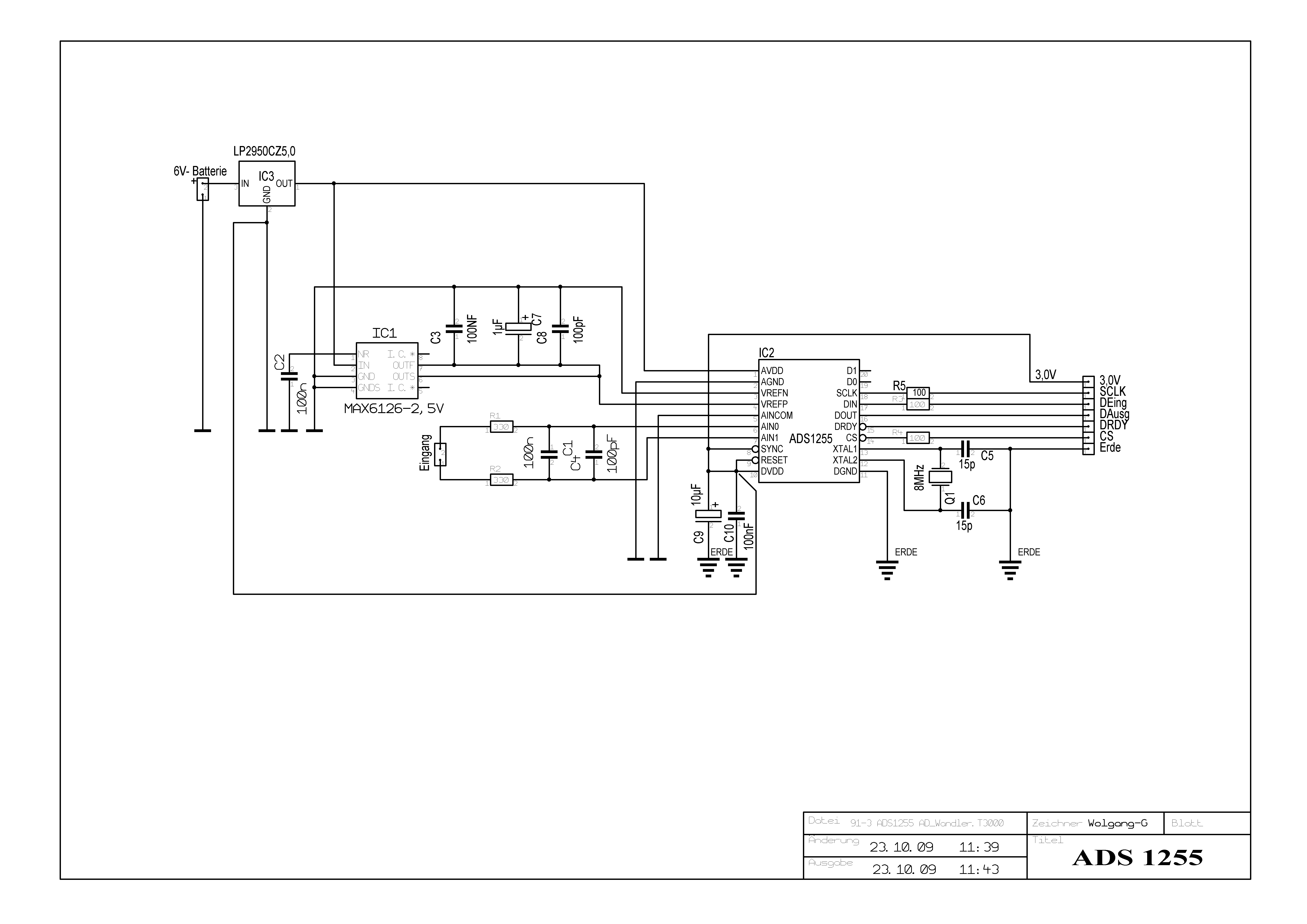

Der ADS1255 auf meiner Leiterplatte antwortet nicht. Bevor ich den
ADS1255 austausche, wollte ich ausschließen, dass ich einen Fehler im
Programm habe.
Das Programm muss nicht ausgefeilt sein, Hauptsache es läuft und liefert
Messwerte ab.
MfG

Gast #1456679
@Arc Net
Vielleicht kannst Du Dir mal meine Schaltung  im Anhang ansehen und den
Kommentar zu:
Was kommt denn zurück, wenn folgendes gesendet wird
    SelectADC();                           //  CS = L ;  oder ????
    dummy = SPITransfer(0x10); //sendet den Befehl für ??
    dummy = SPITransfer(0x00); //sendet den Befehl für ??
    // SPI timing              // was soll hier geschehen
    wait();                    //warten; wie lange?
   res = SPITransfer(0x00);    // kann ich nicht deuten
    DeselectADC();         //  CS = H ;  oder ????
ergänzen.
MfG

>AGND und DGND muss an einem Punkt verbunden sein, am besten direkt am
>Wandler.
ich kenne es so: analoge und digitale Masse am Kondensator der
Stromversorgung verbinden.
Die Verbindung von AGND und DGND wurde auf der Leiterplatte zwischen
Anschluss Nr. 2 des LP2950 und Anschluss Nr. 1 Kondensator C10
hergestellt.
Im Schaltplan leider falsch gezeichnet. Die schräge Signalleitung (im
Plan nahe IC2/10 gezeichnet) muss an C10/1 enden.
Dies dürfte aber für die Grundfunktion des ADS1255 zunächst zweitrangig
sein.
MfG
#1456876
Kurz zur Schaltung:
- keine Input/Output-Kondensatoren für den LP2950?
- keine Bypass-Kondensatoren für AVDD?
- die Bypass-Kondensatoren am MAX6126 sollten hier 100nF und 10uF sein
  (u.U. kann auch noch ein Buffer zw. Referenz und ADC nötig sein,
  z.B. DS Figure 26.)
- kein Pull-up auf /CS?
Das Beispiel etwas ausführlicher.

Gast #1457273
Vielen Dank an Arc Net und Rainer.
Lt. Datenblatt  Bild 27 nicht vorgesehen
Die Hinweise zum Programmablauf muss ich mir noch genauer durcharbeiten
und dann testen.
Persönlich gefallen mir die ausführlicheren Kommentare von Rainer etwas
besser, da die erwarteten Voraussetzungen nicht so hoch sind.
MfG
Gast #1457285
Habe noch etwas hinzuzufügen
Die habe ich doch tatsächlich vergessen - wird aber sofort ergänzt
MfG
