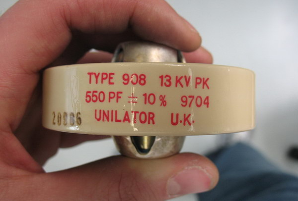

Hallo Jungs,
ein Freund von mir benötigt als Ersatzteil das als Bild angehängte
Bauelement. Es ist in einer Produktionsanlage verbaut.
Der Aufschrift nach tippe ich auf einen Hochspannungskondensator, wobei
ich solch eine Bauform noch nie gesehen habe.
Aufschrift:
Type 908 (die Bauform?)
13 KV PK (vermutlich die Spannungsfestigkeit 13 kV Peak)
550 PF +- 10% (Kapazität = 550 pF mit 10% Toleranz?)
9704 (keine Ahnung)
Unilator U.K. (Hersteller?)
Ich habe sowohl bei der Suche nach Teilen der Bezeichnung, noch bei
Schuricht, Farnell oder Digikey einen Kondensator in dieser Bauform
gefunden. Bei der Suche nach dem Hersteller stoße ich nur auf einen
Keramikhersteller.
Wo könnte ich so einen herbekommen? Wie nennt sich diese Bauform/Art?
Über Hilfe und Tipps würde ich mich freuen.
Danke, Pete

Ja, das ist ein Keramik-Scheibenkondensator, der z.B. in
HF-Leistungsanlagen verwendet wird.
Sie haben sehr gute Eigenschaften: niedriger Verlustfaktor, hohe
Belastbarkeit, niedriger ESR
9704 ist das Herstellungsdatum  04. Kalenderwoche 1997
Hier findest Du welche eingebaut:
http://www.rapp-instruments.de/diverse/marxgenerator/marxgenerator.htm
Dieser geht in die richtige Richtung:
Keramischer Hochspannungskondensator 200 pF 30 KV Aufbau in hochwertiger
Graphitschichttechnik, für Schellenbefestigung,
mit steckbaren Kabelanschluß, 50 cm Kabel liegen bei, besonders geeignet
für TESLA Hochspannungsversuche.
Typ TEHK 200    1 St. 10,15 €
http://www.oppermann-electronic.de/html/keram__hv_c_s.html
leider kein Foto und keine Abmessungen
Wo ist der eingebaut? Ist er defekt? Wieviel Stück brauchst Du?
Ich suche noch schnell nach weiteren Lieferanten...

Bei diesen Cs ist oft die Belastbarkeit in kVA angegeben.
http://www.vishay.com/docs/49905/49905.pdf   letzte Seite:
Vishay Ceramic Capacitors
NEW PRODUCTS 2008/2009
• Molded High-Voltage Types: Improved HV capacitor with
smaller dimensions and expanded voltage and capacitance
ranges (e.g., 1400 pF / 20 kV) SOP: Q1 2009 (samples available upon
customer request)
http://www.celem.com/index.aspx?id=2799
Die stellen speziell Leistungskondensatoren z.B. für Induktionsheizungen
her.
Oppermann hatte diesen hier:
Für Tesla Versuche Hochwertiger Kondensator 470 pF/30 000 V geringe
Größe nur 25 x 34 mm.
Typ Tesla 30-470   Nicht mehr lieferbar   1 St. 15,08 €
Information Unlimited   ist eine amerikanische "Apotheke":
http://www.amazing1.com/capacitors.htm  --> doorknob  oder  low
inductance
die haben auch extreme Typen wie diesen:
Scyllac Type  1.3 Microfarad 100,000 Volt Energy Storage Capacitor
Er verwendet auch diese Türknaufe (1,7nF 50kV)
TDK UHV-12A 173K Strontium Titanate doorknob-type pulse capacitors
http://www.powerlabs.org/cascade.htm
Standard and Custom High Voltage Ceramic Capacitors:
www.hvca.com
500pF 30kV 40kVA
http://www.szcapacitor.com/sdp/331133/4/pd-1421475/5019919-712761/Screw_type_high_voltage_high_power_ceramic_capacit.html
Ich denke, mit diesen Infos wirst Du selbst fündig.
Viel Erfolg!

Falls Du immer noch suchen solltest:
Draloric PE 200, 500 pf 15 Kvs 55 KVA  gerade bei eb.y für 69,99
Draloric PE 200, 300 pf 15 Kvs 55 KVA  ebenso
Verkäufer ist schluesselfund
