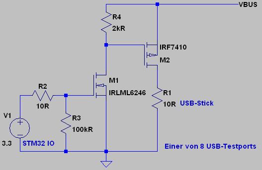

Sorry, dass ich so einen alten Beitrag wieder hochhole, aber ich habe das gleiche Problem wie Frank. Ich möchte mehrere USB-Sticks an einem "nicht PC Host" testen ohne dauernd die Dinger umstecken zu müssen. Einsetzen möchte ich den MAX4999 (da USB 2.0 Hi-Speed) scheint mir recht einfach zu sein, den Chip auf eine Platine zu setzen und fertig. Nun zum Problem die USB-Sticks sollen durch die Host Spannungsleitungen versorgt werden, wie realisiere ich da am Besten die Umschaltung der Versorgungsspannung? Mit Relais (welche würdet ihr vorschlagen) oder gibts bessere Lösungen?

Jörg S. schrieb: >> wie realisiere ich da am Besten die Umschaltung der >> Versorgungsspannung? > P-Kanal MOSFET z.B. Geschaltet werden, soll mit einem STM32 (3,3 V). Habe den IRLML6246 gefunden, der einen kleinen Ron-Wert besitzt, ist aber ein NMOS. Gibts besondere Gründe einen P-Mos hier für meine Aufgabe einzusetzen und wenn ja habt ihr vielleicht einen Schaltungs-/Bauteilevorschlag?
#2227396
So ich habe nochmal eine neue Schaltung um die USB-Versorgungsspannung zu trennen. Wäre das so ok oder seht ihr Probleme, wenn ich diesen Highside-Switch achtmal für die USB-Sticks am MAX4999 einsetze? Ausgewählt habe ich diese beiden MOSFETs: PMOS IRF7410 VGs(th) -0.4 - -0.9 V RDS(on) 13.0 mOhm Qg Typ 91.0 nC SO-8 NMOS IRLML6246 VGs(th) 0.5 - 1.1 V RDS(on) 66 mOhm Qg Typ 3.5 nC SOT-23

Dom schrieb: > So ich habe nochmal eine neue Schaltung um die USB-Versorgungsspannung > zu trennen. Wäre das so ok oder seht ihr Probleme, wenn ich diesen > Highside-Switch achtmal für die USB-Sticks am MAX4999 einsetze? > Ausgewählt habe ich diese beiden MOSFETs: > > PMOS IRF7410 > NMOS IRLML6246 Hi kann ich das so nutzen, spricht was dagegen oder habe ich irgendwo einen Design-Fehler gemacht?

Dom schrieb: > Dom schrieb: >> So ich habe nochmal eine neue Schaltung um die USB-Versorgungsspannung >> zu trennen. Wäre das so ok oder seht ihr Probleme, wenn ich diesen >> Highside-Switch achtmal für die USB-Sticks am MAX4999 einsetze? >> Ausgewählt habe ich diese beiden MOSFETs: >> >> PMOS IRF7410 >> NMOS IRLML6246 > > > Hi kann ich das so nutzen, spricht was dagegen oder habe ich irgendwo > einen Design-Fehler gemacht? Hallo Dom, sorry für das Hochholen eines so alten Beitrags, aber hatte das so funktioniert wie du es dir gedacht hattest?
