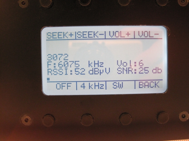

Im manuellen Suchlauf konnten noch weitere 6 Sender gefunden werden.
Der SI4735 läuft im Bereich von 64-108MHz, da kann man allerhand
empfangen!
Zum testen benutze ich den LM386 Dip als Verstärker für das finale
Projekt ist der TDA7350 geplant.
Als nächstes probiere ich das RDS aus und vielleicht auch noch KW,MW und
LW.

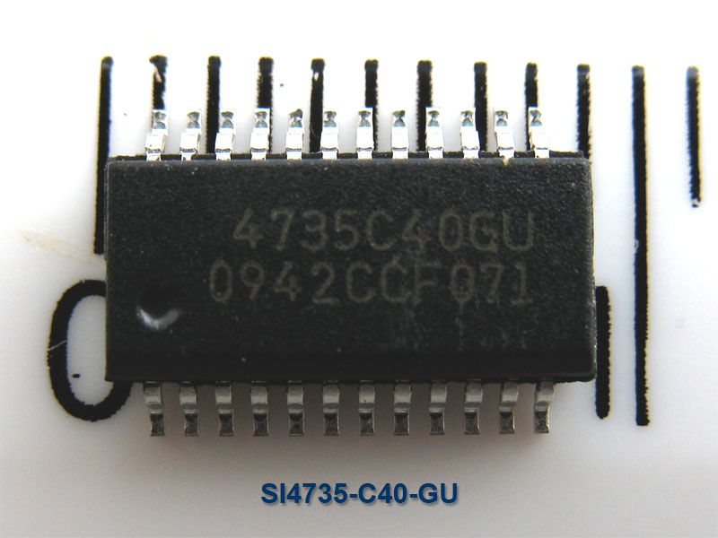

von OLED-Fan (Gast)
@jenser: Wie willst Du denn den TDA7330 mit dem SI4734 verbinden? ;-)
Mittlerweile gibts den SI4735 für ca. 10€ - also wesentlich günstiger...
Ich habe den SSOP(24pin) SI4735-C40-GU bei Lipoly geordert und nach ca.
1 Wo. bekommen (obwohl er nicht direkt lagernd war. Bei Sparkfun etc.
habe ich ihn auch schon lieferbar gesehen!

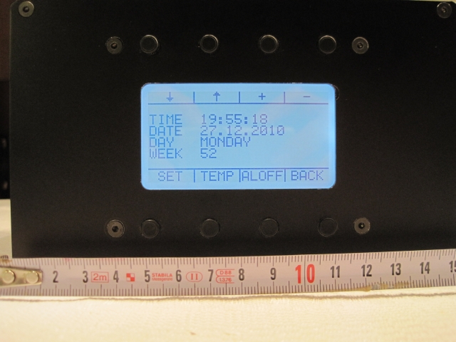

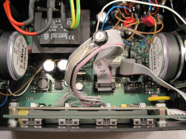

von Frank R. (ffffabcdef)

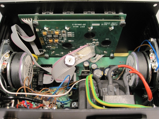

hier mal zwei Bilder vom fertigen Radiowecker.

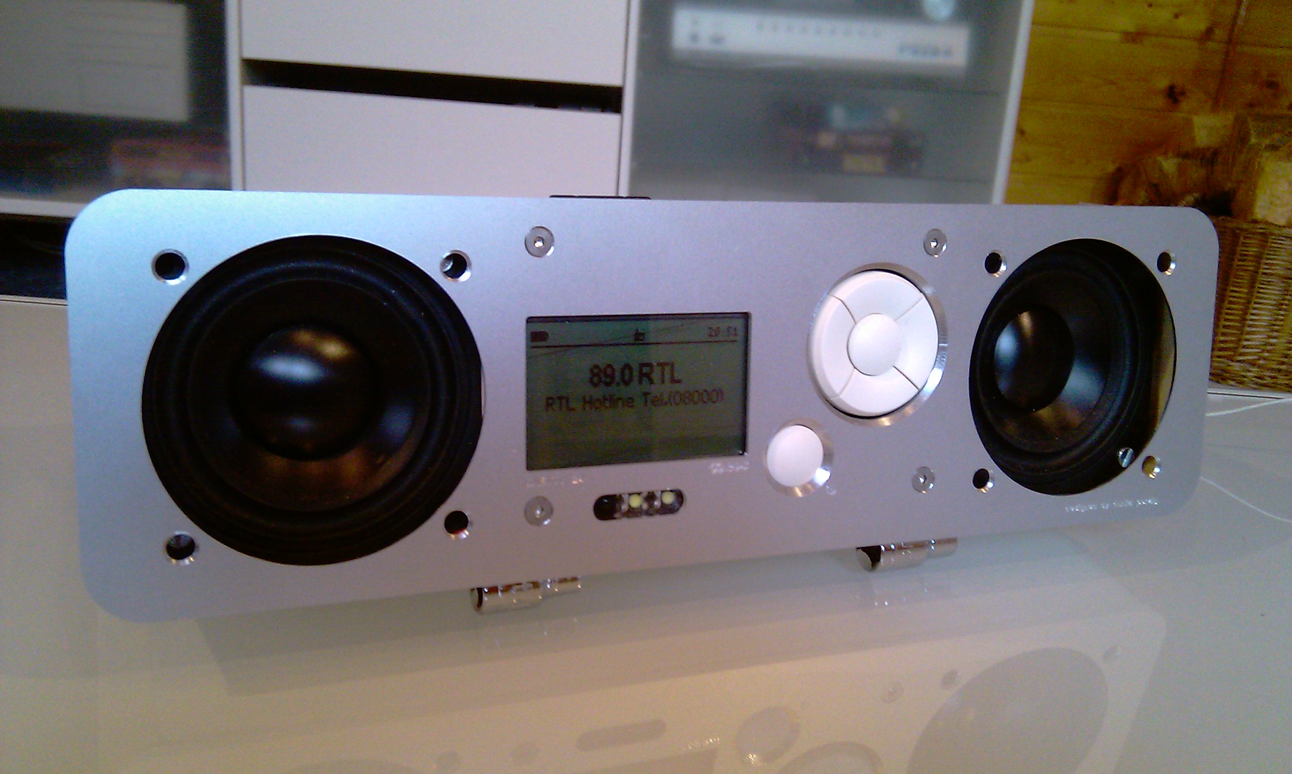

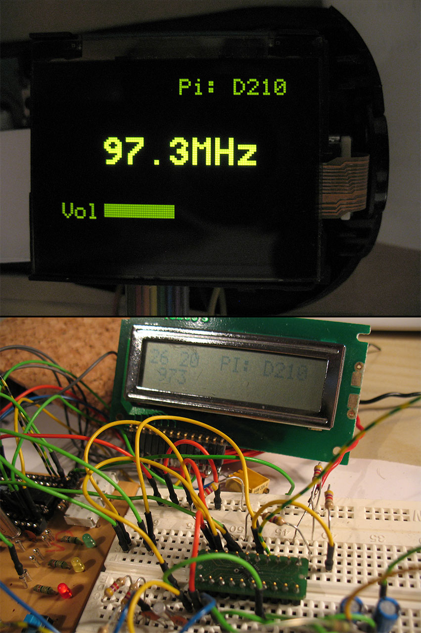

von Joe (Gast)
Hallo Frank,
das sieht interessant aus. Ich bin gerade mit ähnlichen Komponenten
zugange.
Ich bin zwar noch nicht fertig, aber den aktuellen Stand sieht man im
beigefügten Foto. Ich verwende als Verstärker einen Class-D Chip
(MAX7915), der mir beim FM-Empfang anfangs einige Probleme bereitet hat.
Ist das bei Dir auch so ein DOGM-Display?
Würdest Du noch mehr Infos über Schaltung, Software usw. preisgeben?
Hallo Joe,
das Display habe ich von Poxxix vom Typ (LCD-Modul TG12864B-13),graues,
grafisches LC-Display (128x64 Pixel) mit integriertem Controller
(kompatibel zu KS0108) und LED-Hintergrundbeleuchtung. Die Software zur
Ansteuerung des Displays habe ich mir aus dem Internet
zusammengesammelt. Da ich den CodeVision Compiler benutze und es
meistens nur Code für den GCC-Compiler gibt musste ich den noch
anpassen. Die Soft- und Hardware für das Gerät ist dann so peu à peu
gewachsen über den Zeitraum von einem 3/4 Jahr, immer wenn ich mal zeit
hatte. So sieht die Software auch aus!!!
Der Radiowecker funktioniert, ein paar Schönheitskorrekturen werde ich
vielleicht noch machen.
Im Gerät steckt ein ATMega64, für die genaue Uhrzeit sorgt ein
Batteriegepufferter DS1307 und am I2C hängt noch ein LM75 (das ist nur
ein Extra). Als Verstärker habe ich den TDA7350 genommen der zwei
Visaton Lautsprecher FRWS 5 antreibt. Gehäuse von Fischerelektronik,
Grundmasse 160x100mm.

von OLED-Fan (Gast)
@Frank: Kannst Du bitte mal ein Bild vom Aufbau posten?
Wie hast Du Deine Antennen optimiert?
Die Verzerrungen kann ich so beim SI4735-C40-GU (SSOP-Typ) jetzt erst
mal  - im Gegensatz zum QFN-Typ - nicht mehr bestätigen.
GET_REV (0x10) des SSOP-Typs:
0x23 Part Number
0x34 Firmware Major Rev
0x30 Firmware Minor Rev
0x00 Patch ID MSB
0x00 Patch ID LSB
0x36 Component Firmware Major Rev
0x30 Component Firmware Minor Rev
0x43 Chip Rev
Gruß,
OLED-Fan
Hallo OLED-Fan, Hallo Joe,
danke für die Info. Da bin ich ja nicht der einzige der mit der
Lautstärkeeinstellung des SI4735 Probleme hatte.
Am FM-Antenneneingang habe ich nur eine Spule als Hochpass parallel zum
Eingang geschaltet. Ferritstab l=10mm, D=3mm ca. 8Wdg., wie viel µH kann
ich leider nicht sagen. Eine Luftspule hatte ich auch ausprobiert 12Wdg
D=5mm, funktionierte auch. Wird die Induktivität zu klein/falsch
gewählt, so dass der UKW- Bereich gedämpft wird, kann man dies auch am
angezeigten RSSI xx dBµV Wert erkennen.
Als UKW-Antenne habe ich nur einen einfachen Draht in verschiedenen
Längen getestet (1m, 2m, 3m...). Mit einem 1m langen Draht empfange ich
alle Sender, die das Autoradio auch empfängt (ca. 10...12).
Zum testen hatte ich eine vorhandene DVB-T Aktivantenne ausprobiert
(Technisat, Digiflex TT2) mit zusätzlichen Drähten an der Antenne. Damit
konnten 35 Sender im automatischen Suchlauf und RDS empfangen werden.
Interessant wäre, wie die Empfangsleistung des SI4735 mit einer
richtigen UKW-Antenne ist, vielleicht gibt es hier ja jemanden der eine
hat!
Den AM-Empfang habe ich auch im Gerät (KW, MW, LW), hauptsächlich war es
nur die Neugierde, ob es funktioniert. Für guten AM-Empfang braucht man
aber mehr als nur ein 1m langes Drahtende. Schaut mal bei ELEXS oder
Elektor nach, die haben Schaltungsvorschläge.

Hallo liebe Community, auch wenn dieser Beitrag schon etwas älter ist,
hoffe ich Ihr könnt mir trotzdem weiterhelfen.
Ich habe folgendes Problem. Ich habe dieses Projekt aufgebaut. Per I2C
Scanner wird der Radio-Chip auch vom Atmega8 auf Adresse 34 erkannt.
Wenn ich jetzt aber einen Sendersuchlauf starte, wird mir auf dem
Display sowohl für die Frequenz, als auch für RSSI und SNR 0 angezeigt.
Hat einer eine Idee woran das liegen kann ? Als FM Antenne verwende ich
ein can 30cm langes Stück Draht.
Vielen Dank im Voraus
mfg
Hallo derLemmi,
ich habe dir die Dateien aus meinem Projekt beigelegt. Schau dir mal die
Initialisierung des SI4735 in der fm.c an. In der radio.c sind die
einzelnen Funktionen. Hast du das Datenblatt vom SI4735? Damals konnte
man es nicht offiziell vom Hersteller downloaden. Auf jeden Fall ist es
unerlässlich, um den SI4735 zum Laufen zu bekommen.
Frank
