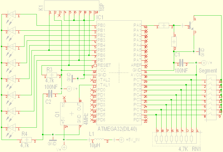

von Reinhard R. (reirawb)
@Stefan P. (exa)
Immer unter der Voraussetzung, daß ich nicht völlig auf einem falschen
Dampfer bin:
Wie ist denn elektronisch/physikalisch die Verbindung zwischen Port A
und Port C aufgebaut? Da sind doch -wenn ich Dich richtig verstanden
habe- noch irgendwelche Schaltungselemente/Register dazwischen.
Vielleicht postest Du mal die Schaltung?
So wie ich das verstanden habe, kann da auch von jedem Segment nur ein
Ausgang aktiv sein?
Das Ganze ist mir noch recht unklar, kann aber auch daran liegen, daß
ich mich altersmäßig langsam der Senilitätsgrenze nähere :-)
Reinhard

Ok ich gebe zu, mein erster Post war nicht leicht verständlich ...
Ich habe mal den Schaltplan vom Prinzip her angehängt.
Ich habe 8 Segmente mit je 8 Eingängen. Die restlichen Segmente sind
paralell zu Segment1 geschaltet und werden ebenfalls über PortA +
Transistor aktiviert. Zur besseren Übersichtlichkeit ist im Schaltplan
nur ein Segment eingezeichnet.
Von allen 64 Eingängen ist IMMER höchstens EINER durchgeschaltet !
Am Ausgang PortB will ich jetzt sehen, welcher der 64 Eingänge
geschalten ist, oder ob garkeiner durchgeschalten ist.
PortC wird durch externe PullUPs auf HIGH-Pegel gehalten. Schaltet jetzt
einer der Eingänge eines Segments durch sieht der AVR am entsprechenden
Pin LOW-Pegel.
Wenn also PINC = 0b11111111 (also kein Eingang geschaltet) soll Ausgang
= 0 sein. Ansonsten soll folgende Beziehung gelten:
PortB = Ausgang
Ausgang = Nummer des durchgeschalteten Eingangs
Ausgang = (Nummer des aktiven Segments - 1)*8 + Nummer des Pins der
LOW-Pegel sieht
Ausgang = (LOG2(PortA) - 1)*8 + LOG2(invertierter PortC)
An PortA wird ein nach links rotierendes Register ausgegeben und damit
die Segmente nacheinander aktiviert.
Der Befehl LOG2() erwartet als Argument eine Konstante, bei mir ändern
sich jedoch die Zustände an PortA und PortC.
Deshalb wird (LOG2(PortA) - 1)*8 folgendermaßen erledigt:

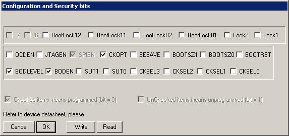

von Stefan B. (stefan) Benutzerseite
Atmega32... PORTC... Wie ist eigentlich die JTAG Fuse eingestellt?
von Stefa N. (exa)
Daran hab ich auch schon gedacht. Müsste aber passen. Bild von den Fuses
unter PonyProg im Anhang.
MfG
EXA

von Michael (Gast)
Mal ne dumme Frage: Ist der Atmega so verschaltet wie auf dem Plan im
Post von 18:58 Uhr? Also ist wirklich der Reset-Pin nicht angeschlossen?
Ich verwende nur PICs aber da ist das ne dumme Idee keinen Pull-Up zu
verwenden. Vielleicht kommt das Problem daher. Aber wie gesagt, ich hab
von Atmegas keine Ahnung.
von spess53 (Gast)
Hi
>Ist der Atmega so verschaltet wie auf dem Plan im Post von 18:58 Uhr? A
Hoffentlich nicht. Es fehlen z.B. alle Vorwiderstände für die Leds.
MfG Spess
von Alex M. (Gast)
Hi Stefan,
1)im Schaltplan würde ich die Dioden(LED) bei 0- Leuchten lassen, weil
die Porttreiber des AVR's bei Low den höheren Strom abdrücken können.
2) Vorwiderstände für die LED's sind Pflicht !
3) Den maximal zulässigen Portstrom nicht überschreiten!
4) Gesamtstrom zw. VCC und GND nicht überschreiten !
In der Simulation sehe ich keine Probleme, Code ist im Anhang. Beachte
alle Tipps der Vorredner bzgl. Hardware. Da liegt es anscheinend im
Argen. AVcc und GND Pin 31 auch beschalten.
von Michael (Gast)
>Hi
>MfG Spess
Deshalb schrieb ich ja "dumme Frage" da ich mir auch denk, dass das nur
schematisch sein soll damit man weiß, was wo dran hängt. Aber grade den
Pull-Up am Reset-Pin vergisst man im Eifer des Gefechts mal schnell. ;)
von Stefa N. (exa)
Reinhard R. schrieb:
> Richtig, aber wenn Du den einen eingeschalteten Schalter detektiert und
> auf Port B ausgegeben hast, wird r16 -und damit wieder der Port B nach
> ca. 40 Takten, im nächsten Schleifendurchgang innerhalb des gleichen
> Interrupts- wieder auf 0 gesetzt. Reichen Dir ca. 40 Takte um die LEDs
> und damit den Schalter zu erkennen?
Prinzipiell gesehen hast du natürlich Recht. Die LEDs dienen aber nur
zum Debuggen, die kommen später weg und das Ergebnis wird via UART an
den Rechner geschickt.
Der Schaltplan von 18:58 Uhr war nur schematisch, damit Ihr wisst, wie
wo was dranhängt. Den kompletten Schaltplan vom Versuchsaufbau hab ich
mal angehängt. Die Fuses könnt ihr weiter oben im Thread anschaun.
