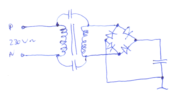

Kondensatoren am Brückengleichrichter abgeraucht, wieso weshalb warum?
OP #1457486
Habe einen Verstärker bekommen der nicht mehr funktioniert, am
Metallbrückengleichrichter habe ich einen in zwei geteilten Kondensator
entdeckt warscheinlich ein Tantal oder Keramik Scheibentyp.
Woran könnte das liegen Überspannung?
Jetzt möchte ich sicherheitshalber alle 4 austauschen vielleicht kann
mir jemand sagen worauf es bei diesen Kondensatoren ankommt, Sie haben
eine Bezeichnung 104 und einem Pfeil. Steht doch für 10 x 10 hoch 4 so
100 000 pF = 100 nF, der Pfeil steht warscheinlich für die Polung.
Würde gerne etwas verbauen, das etwas langzeitstabiler ist da der
PA-Verstärker gerade mal eine Stunde lief und dann hat sich so ein
Kondensaotor verabschiedet und mit ihm der Gleichrichter. Sind
Folientypen eine alternative oder auf welche Eigenschaften kommt es an.
Beim Brückengleichrichter handelt es sich um einen KBPC2510
http://www.datasheetcatalog.org/datasheets/228/250949_DS.pdf
Habe ihn auf die schnelle gegen einen 3510 ausgetasucht von denen ich
noch welche da hatte. Das Ding geht nun wieder aber ich will auf
jedenfall wieder solchen Kondensatoren nachrüsten.
Wüsste aber auch gerne was diese Teile bringen, der Hersteller wird die
sicherlich nicht zum Spaß verbaut haben, nur leider waren sie
anscheinend falsch dimensioniert.

Der KBPC2510 ist eine 1000V-Version! Hast du den direkt am Netz hängen?
Dann sind das wohl keramische Hochspannungskondensatoren? Die waren wohl
nicht surgetauglich...
Kai Klaas
Persönliche Seite #1457518
Nein Ben.
Bei den vier Kondis handelt es sich um zu den Einzeldioden
parallelgeschaltete, um Audio-Störungen durch die Sperrverzögerung der
Dioden zu unterdrücken. Das sind/waren Keramiktypen, die auch durch
Folie ersetzt werden können. Kapazität ist 104 gleich 100nF und die
Spannungsfestigkeit muß der Betriebsspannung der Brücke entsprechen.
Sonst gibt es keine wesentlichen Anforderungen.

Nochmals meine Frage: Sitzt der Gleichrichter an der Sekundärseite eines
Netztrafos oder direkt am Netz?
Kai Klaas

ja es sitzt ein Trafo vor dem Gleichrichter.
Das Netzteil davon scheint zu funktionieren, habe nach der
Gleichrichtung -75V GND und +75V beides absolut glatt. Auf einem
Analogzweig scheinen die Transis aber durch zu sein , da wenn ich diesen
an den Elko klemme gibt einen Lichtbogen.
Muss mal mit dem Händler sprechen mal schauen ob er das was machen kann,
habe das Gerät ja geöffnet weil der Gleichrichter defekt war, also
kaputt war es ja so oder so. Keine Ahnung wie die das mit dem Hersteller
abklären, denke da wird Seitens des Herstellers keine große Hin- und
Herschick Aktion draus gemacht.

Hallo Thomas,
ein ganz wesentlicher Grund für die Kondensatoren über den
Gleichrichterdioden ist der Schutz gegen Transienten, und zwar
Transienten, die so schnell sind, daß die Dioden nicht genügend Zeit
haben zu öffnen. Ohne diese Kondensatoren liegt eine solche Transiente
dann direkt an den Sperrschichten der Gleichrichterdioden an und kann
diese zerstören.
Betrachte dazu das Bildchen im Anhang:
Bei einem Schutzklasse II Gerät kann die Signalmasse oft direkt berührt
werden, ist aber nicht immer geerdet. Koppelt man ESD in die
Signalmasse, findet die Transiente einen Pfad über die
Sperrschichtkapazitäten der Geichrichterdioden und die
Wicklungskapazität des Netztrafos zurück zur Erde. Bedenkt man, daß die
Sperrschichtkapazität der Gleichrichterdioden im 10pF-Bereich liegen
kann, die Wicklungskapazität eines Netztrafos dagegen im nF-Bereich,
ergibt sich ein Spannungsteiler, der nahezu die volle Spannung der
Transiente an den Sperrschichkapazitäten der Dioden abfallen läßt.
Das gleiche passiert, wenn eine Transiente vom Netz her an den Netztrafo
gelangt und die Signalmasse der Sekundärseite geerdet ist. Dann fällt
ebebfalls nahezu die volle Transiente über den Sperrschichtkapazitäten
der Gleichrichterdioden ab und kann diese, wenn die Dioden nicht schnell
genug öffnen, zerstören.
Kondensatoren über den Gleichrichterdioden verkleinern den
Spannungsabfall über den Gleichrichterdioden ganz erheblich, indem sie
die Sperrschichtkapazitäten so weit vergrößern, daß sie weit über der
Wicklungskapazität liegen. Damit fällt die Transiente nun fast
vollständig über der Wicklungskapazität ab und die Gleichrichterdioden
sind geschützt.
ESD, aber auch Bursts mit Anstiegszeiten im Sub-Nano- bis
Nano-Sekundenbereich sind hier besonders kritisch, da
Gleichrichterdioden etliche nsec benötigen können, bis sie voll
durchschalten.
Kai Klaas
Persönliche Seite #1459561
Nette Erklärung!
Aber nun schau dir das Bild nochmal an. Glaubst du im Ernst, der
Entwickler hat deinen Gedankengang gehabt? Ich befürchte da, du bis 2
Zehnerpotenzen weiter.
Und wieder Mal ein Beispiel für die eher Nutzlosigkeit der Erfindung des
Schutzleiters im Zeitalter hochisolierender Plaste.
Für mich klingt das erstmal nach Fernost und da kann man echt gruselige
Sachen sehen. Abgescannte Platinen-Nachbauten sind das harmloseste.
Gerne wird auch mal frisches Rohblei aus dem Strafgefangenbergbaulager
in Süd-Nowosibirskchuan benutzt. Fällt dann einfach von der Platine ab.
[realer Fall]
