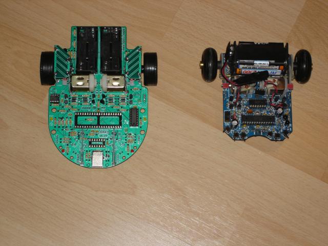

So, geschafft, bis auf die fehlenden Bauteile habe ich jetzt alles
aufgelötet.
Mal schauen, ob ich den Rest morgen auftreiben kann. Ich hätte die Plati
ne auch ohne die Elkos und die Schalter in Betrieb genommen, aber ohne
den 15Mhz Quarz geht erst mal nichts. Der Versorgt witigerweise den
Attiny44 und den Atmega16 gleichzeitg.
