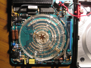

von Günter K. (Firma: Lurch Hobby Tec) (murkel)
Hallo Radu,
habe es jetzt auch gemerkt, scheint offensichtlich ein anderes ähnliches
Gerät zu sein, waren damals sehr verbreitet die IC 7106 ... 7136.
In dem Bild sieht man links neben den IC's den dicken schwarzen Draht,
der von der 10 A Buchse kommt. Das Blech links daneben ist der Shunt
gegen Masse
für den 10 A Bereich. Mein Gerät ist zwar etwas geschunden, aber geht
noch.
Die Bestückung ist ähnlich wie erwähnt, außer 4030 / 4070 und LM108 /
LM308.
Den ICL 7136 habe ich noch da, eventuell ist auch der OPV hinüber, bei
mir
ein LM 308 DP, macht aber funktionell nicht den Unterschied.
Da Dein Gerät noch Lebenszeichen von sich gibt scheint eine Rettung
möglich.
Die aktiven Elektronikteile sind immer noch zu bekommen, ich werde am
Montag mal in Nürnberg anrufen, da ich relativ gute Kontakte dort habe,
möglicherweise kann ich was erreichen. Die Platine ist im Gegensatz zu
heutigen Verhältnissen noch mit einfachen Werkzeugen zu bearbeiten.
