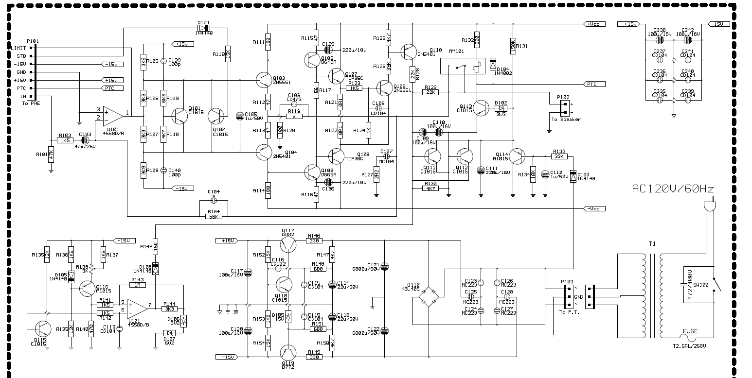

Hallo Gemeinde,
ich habe einmal eine Verständisfrage zur angehängten Schaltung. Es ist
der Schaltplan von meinem defekten Subwoofer (Knallt beim Einschalten,
"puckert" wie ein Herzschlag im StandBy). Bei der Fehlersuche habe ich
gesehen, dass die Platine an 2 Stellen ziemlich braun geworden ist (Q105
und Q106). Die Bauteile scheinen zwar noch OK, aber ich habe diese
trotzdem mal mit einem Ersatztyp ausgetauscht. Die Transistoren haben
keinen Kühlkörper und werden auch ohne dass ich laut drehe sehr heiß.
Darf das sein - ist das evtl. ein Rückschluß auf den Fehler ?
Kann mir evtl. jemand kurz und knapp die Funktionsweise der Endstufe
erklären ?
Bei Bedarf kann ich auch den gesamten Schaltplan bereitstellen.
Danke schonmal für alle Hilfe,
lboppi

Das ist ein zweistufiger Gegentaktverstärker. Miss mal den Strom durch
R117 sowie evlt. Durchgänge in den Leistungstransistoren Q107/Q108.
Möglicherweise ist auch was am 'Balancer-Teil' (alles im imaginären
Rechteck von R105/R108 bis Q103/Q104) verreckt.

von Kai Klaas (Gast)
Also, das "Puckern" entsteht wahrscheinlich folgendermaßen:
Die Limiterschaltung schaut sich das Ausgangssignal von U101 an. Liegt
dieses Signal ("LIMIT") außerhalb eines bestimmten Bereichs, wird C301
vom Komparator U301 aufgeladen, was dazu führt, daß Q302 niederohmig
wird und das Musiksignal, das über R310 an diesen Spannungsteiler
gelangt, kurzschließt. Die Endstufe erhält also über C304 kein
Musiksignal mehr, was dazu führt, das das Signal am Ausgang von U101
wohl wieder kleiner wird. Damit schaltet der Komparator U301 aber wieder
zurück, was C301 wieder entlädt, Q302 wieder hochohmig macht und das
Musiksignal wieder in voller Höhe an die Endstufe gibt.
Damit ist der Kreis wieder geschlossen und das Spiel fängt von vorne an.
Die Frequenz dieses Puckerns ergibt sich im wesentlichen aus der
Zeitkonstante von C301, R305 (und ein paar anderen Bauteilen) und liegt
ungefähr im Sekundenbereich.

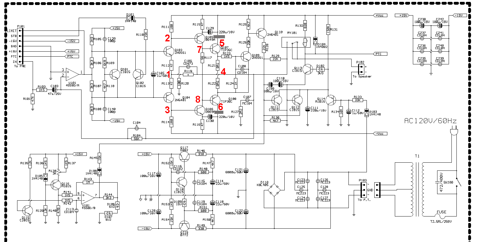

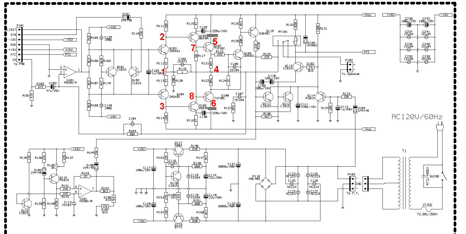

von lboppi (Gast)
So,
habe jetzt mal an einigen Stellen im Stand-By gemessen. Die Messpunkte,
die ich mir jetzt mal rausgesucht habe, habe ich im Anhang markiert.
Dabei ist mir erstmal aufgefallen, dass die Leistungstransistor (TIP35C
und TIP36C) nicht direkt an Vcc hängen, sondern eine eigene
Spannungsversorgung haben. Ich habe leider nur den Schaltplan für die
120V Variante im Internet gefunden :-(
Messwerte:
 -Vcc: -44,4 V
 +Vcc:  44,1 V
    1: 236,0 mV
    2:  44,0 V
    3: -44,2 V
    4:  20,0 mV
    5:  21,3 V
    6: -21,3 V
    7:-453,0 mV
    8:-453,0 mV
Ist hier schon etwas auffällig ? Ist evtl. alleine schon die kleine
Differenz der Versorgungsspannung das Problem ?
von Name (Gast)
>    7:-453,0 mV
>    8:-453,0 mV
Ist das ein copy-paste-Fehler? Falls nein dann schau dir mal den Q107
genauer an. (Selbiges Phänomen war übrigens mei meiner HiFi-Endstufe -
negatives Potential an der Basis des NPN-Leistungstransistors).
von Name (Gast)
..und den Q105 natürlich auch ansehen, der könne ebenfalls verreckt sein
Hallo lboppi,
Eigentlich alles ok. Die Spannungsabfälle an R111 und R114 sind <=0,2V
so daß die Endstufen sicher aus sind. Die Spannung an R120 ist auch
nicht außergewöhnlich, wenn am Ausgang des Verstärkers 20mV erscheinen
sollen, um die Offsetspannung von U101 zu kompensieren.
>Ist evtl. alleine schon die kleine Differenz der Versorgungsspannung das
>Problem ?
Nein. Der Unterschied kommt daher, weil die 44V Versorgung zusätzlich
das Relais versorgen muß. Also, nichts ungewöhnliches.
>Am Ausgang von U101 liegen nämlich nicht 0V sondern ca. -2 V an. Ich
>weiß nur noch nicht, woher diese kommen und warum diese nur sind, wenn
>der Verstärker im Stand-By ist...
Die kommen wahrscheinlich vom Basisstrom von Q102, der irgendwohin
abfließen muß.
Also ich tippe mittelerweile auf den Komparator oder die Schaltung um
Q101/102. Tausche doch mal U101, sowie C103 und C105.
Sind denn das wirklich +15V und -15V?
Kai Klaas

von lboppi (Gast)
Also die +15V sind in Wirklichkeit +15,44V und die -15V sind -15,66V.
Ist es denn richtig, dass die Transistoren Q103 bis Q106 im
Normalbetrieb (also kein StandBy) ohne Eingangs-Signal so heiß werden,
dass man sich fast die Finger dran verbrennt ? Die Transistoren haben
keinen Kühlkörper.
Hallo lboppi,
Doch, wenn die wirklich mit +/-44V laufen, kann es da schon sehr warm
werden.
Mach doch mal bitte die gleichen Messungen mit angeschalteter Endstufe
(also ohne Standby).
Kai Klaas
von lboppi (Gast)
Hallo Kai,
hat etwas gedauert aber hier die Werte:
  -Vcc:   -43,0 V
  +Vcc:    43,0 V
     1:   236,0 mV
     2:    43,4 V
     3:    42,8 V
     4:    -1,0 mV
     5:    21,3 V
     6:   -21,3 V
     7:   330,0 mV
     8:  -440,0 mV
U101 habe ich getauscht und C103 und C105 geprüft (über normale
Widerstandsmessung am Multimeter) -> alles OK.
Vielleicht sollte ich einfach alle Bauteile neu bestellen und tauschen
von Jens G. (jensig)
>Messwerte:
> -Vcc: -44,4 V
> +Vcc:  44,1 V
>    1: 236,0 mV
>    2:  44,0 V
>    3: -44,2 V
>    5:  21,3 V
>    6: -21,3 V
Ja - wenn Vcc 44V sind, dann sollte man an 5 und 6 ebenfalls diese
Spannung messen (ist schließlich dieselbe Strippe). Also 5 und 6 kann
definitiv nicht richtig sein.
Ich würde einfach die Standbyleitung abklemmen, und den Q102
kurzschließen (C-E). Sinn des ganzen: es fließt kein positiver
Standbystrom in die Basis des Q102, somit kein Störstrom, den der
gesamte Regelkreis ausregeln müsste. Gegen Masse müssten sich dann also
praktisch 0V messen lassen an 1+4+7+8.
Vielleicht geht dann auch schon das Blubbern weg.
Ähnlich sollte es im eingeschalteten Zustand sein (ohne den "Kurzen" an
C-E), auser daß 7+8 rund +/-0,6V haben müsste. Wenn das so in etwa
stimmt, sollte die Endstufe eigentlich ok sein.
Daß die beiden Tribertransistoren heis werden, ist hier normal, denn bei
R117=56Ohm müssen reichlich 20mA fließen, um mit einem Spannungsabfall
von rund 1,2V einen Ruhestrom durch die die Endstufentransis  fließen zu
lassen. Und bei 44V für jeden der Treiber ergibt das rund 900mW - hart
an der Grenze für diesen Transistortyp, und ich würde sogar behaupten,
deutlich über der Grenze, wenn der Verstärker mal ordentlich Musik
produzieren soll.
Ansonsten finde ich es immer recht lustig, wie man einen Verstärker,
dessen Endstufe keine  Kühlkörper kennt, als Subwoofer bezeichnen kann
na gut, bei +/-22V isses dann nicht so kritisch - macht unter 0.5W bei
Q105/106 - also keine Gefahr in dem Falle. Ein halbes Watt ist
unkritisch für diese Art Transistoren (heiß heist nicht, daß die zu heiß
sind - wenn die 100°C haben, ist es für die Finger zu heiß, aber nicht
für den Transi selbst). Hier sehe ich also kein Problem.
Ansonsten betrachte ich die Spannungen in der Endstufe als nicht so
dramatisch - 20mV im standby am Ausgang sollten keine Ursache sein.
Offensichtlich impft der Limiter doch dieses Blubbern ein über die
Rückkoppelschleife.
Der Ausgang von U101 wird zum Limiter zurückgegeben - das ist eine Art
Fensterkomparator, bei dem das "Fenster" über 10V groß ist - die
Ausgangsspannung von 2V am Ausgang von U101 sollte daher absolut nicht
stören. Offensichtlich stört das aber, deshalb würde ich einfach mal die
Spannungen um U301 herum messen (Eingänge, Ausgänge, und schauen, ob das
zueinander paßt).

Die Meßwerte sind etwas merkwürdig! Miß mal bitte den Spannungsabfall
direkt (also nicht nach Masse) über R111, R114, R115, R116 und R117 und
die Basisspannungen von Q103 und Q104 nach Masse.
Kai Klaas
von Mike (Gast)
Im STB Modus wird durch Q102 and Q103/Q104, in der Folge an Q105/Q106
und weiter an Q107/Q108 einfach der Ruhestrom komplett gesenkt, falls
alles in Ordnung ist.
Der Ruhestrom ist dazu da, die Übernahmeverzerrungen des oberen und
unteren Zweigs zu verhindern beim Nulldurchgang des Signals.
Ist da hinten nicht alles in Ordnung, dann sinkt der Ruhestrom in einem
der Teilzweige Q103/104, Q105/Q106 und Q107/Q108 nicht symmetrisch.
Schon geht der U101 in einen + oder - Ausschlag, (gegen)gekoppelt DC
durch R104. Woraufhin falls dieser Ausschlag zu viel ist, geht der
Limiter los.
Gezeigt wird die Ruhestrom reduzierung bei STB an dem Strom durch R117.
Die Spannungsmessungen des TO an Punkt 7 und Punkt 8 zeigen dies bei STB
/ Nicht STB.
Eigentlich fehlt mir nun Emitter Q107 und Emitter Q108 um das weiter
nach hinten zu verfolgen.
Aber wieso funktioniert das Teil wenn kein STB gesetzt ist? Dann sollte
doch die Unsymmetrie immer noch wirken?
Also deswegen:
Mich interessierung Spannungen an Q109/Q110 sowie R128-*-R129 als
nächstes. Denn der U101 muss offensichtlich weit ausschlagen um die
Balance herzustellen, ohne Ruhestrom gelingt ihm dies nicht mehr, mit
Vorspannungen an den Transistoren gelingt ihm dies wohl gerade noch.
Mein Senf, aber ich würde evtl. dann versuchen das Problem zu isolieren:
Damit kein Speaker kaputt geht, hochohmiger machen. R129 trennen. R126
ebenso. Messungen mit und ohne STB. Pin 2 von U101 mal auf Masse drücken
und Punkt 4 Messen mit STB, ohne STB. So was in der Art als nächstes...

von lboppi (Gast)
hier sind die gewünschten Messwerte im NICHT StandBy:
R111: 1,11 V
R114: 1,20 V
R115: 0,67 V
R116: 0,70 V
R117: 0,82 V
Bisher alle Angaben ohne Berücksichtigung der Polarität.
B Q103:  0,86 V
B Q104: -0,94 V
E Q107: -0,80 mV
E Q108: -0,80 mV
B Q110: 44,7 V
C Q110: ~0,0 V
E Q110: 44,8 V
B Q109: ~0,0 V
C Q109: 42,7 V
E Q109: ~0,0 V
Hallo lboppi,
>Was bewirkt denn überhaupt die StandBy-Schaltung ?
>Brauche ich das überhaupt - werden dadurch die Bauteile der Endstufe
>weniger belastet/heiß, weniger Strom verbraucht ?
Die Idee des Standby ist, den Ruhestrom durch die Endstufen
auszuschalten und damit die Verlustleistung der ganzen Endstufe. Deinen
Messsungen nach sind die Endstufentransistoren jedoch so gut wie
stromlos! Nur die Treiber führen Strom.
Q105 wird wohl sehr heiß, denn eine Ube von 0,43V bei 15mA
Kollektorstrom ist schon beachtlich!
So, wie es ausshieht ist das eine reine Klasse-B-Endstufe mit erhöhten
Verzerrungen bei kleiner Aussteuerung. Q105 und Q106 werden in jedem
Fall viel zu heiß und sollten mit einem Kühlkörper gekühlt werden.
C129 und C130 könnten durch die dauernde Überhitzung Schaden genommen
haben. Die würde ich auf jeden Fall mal austauschen.
>Das eigentliche Problem, dass der Subwoofer ohne Ende knallt, habe ich
>ja gelöst (wodurch auch immer .... ?).
Ich habe eine kleine Simulation mit TINA angestellt. Demnach geht der
Ausgang von U101 tatsächlich nach rund -2V, wenn Q102 leitend gemacht
wird. Wenn allerdings am Eingang der Schaltung (an R101) nur ganz kleine
Signale anstehen, macht der Ausgang von U101 riesige Sprünge. Es könnte
also durch einen Kontaktfehler dort Brumm an den Eingang gelangen, der
das ganze "Gepuckere" ausgelöst hat! Durch die An- und Absteckerei
könntest du den Kontaktwiderstand wieder verkleinert und den Brumm damit
beseitigt haben.
Kai Klaas

von Mike (Gast)
Ok. Ohne STB sieht das gut aus. Q109 und Q110 sauber. Aber wir hörten ja
bereits das ohne STB alles halbwegs läuft.
Bitte die LIMIT Leitung disablen und STB setzen. Aber erst weiterlesen.
Dann zügig erst einmal Punkt 4 Messen. Und gleich ausschalten. Da Du ein
Baumarkt-Digi-Volt hast, kannst Du ja gar nicht ahnen was da zeitlich
abläuft (Mittelung, Spot-Werte etc.)
Sorry mit Laptop unterwegs also Tippfehler denkbar :-)
STB kannst Du ja auch simulieren indem Du die B's von Q103 und Q104
zusammenschliesst. Dann kannst Du ja die Limiterplatine komplett
weglassen.
Wir brauchen nun die Messungen vom Fehlerfall, wie schon für den "OK"
Fall. Aber am besten ohne den Limiter, der die Sache ja periodisch
"bereinigt (pucker-pucker)". Die Messungen bei pucker-pucker sind ohne
Oszi schwer zu machen.
Dann hast Du aber die Gefahr das Dir das Ding abraucht - also mir
gefällt das nicht so sehr. Du darfst also B Q103 und B Q104 nur kurz
zusammenschliessen und das Messgerät sollte schon am Punkt angebracht
sein zum sofortigen Ablesen. mit Krokos? Immer wieder die beiden Basen
Q103 und Q104 zusammen mit nem Draht und Messgerät permanent an Punkt 4.
Dann die anderen Punkte auch ähnlich messen. Mal sehen was die STB so an
fehler in die Schaltung reinbringt.
Hallo lboppi,
also, wenn das der Originalschaltplan ist und meine Simulation stimmt,
dann fließt im Normalbetrieb (ohne Standby) überhaupt kein nennenswerter
Ruhestrom durch die Endstufentransistoren! Die sind in reinen
Klasse-B-Betrieb vorgespannt, was ja auch nicht soo unüblich ist für
Subwoofer-Verstärker. Und der Ruhestrom durch die Treiberstufen ist
lächerlich gering und eigentlich überhaupt nicht der Rede wert. Das ist
eine Standby-Schaltung ohne wirklichen Standby.
Vielleicht haben die Entwicklungsfuzzis von diesem Teil mal die
Bauteilewerte geändert, um den Ruhestrom durch die Endstufen zu
verkleinern und aus Angst diesen Standby-Teil beibehalten. Dann wäre das
Teil von Anfang an Murks gewesen.
Kaum zu glauben, daß das Teil von Harman Kardon sein soll. Wieder einmal
ein Mythos zerstört...
Kai Klaas

von lboppi (Gast)
Hallo Kai,
jaja, das ist der Originalschaltplan vom Subwoofer SUB-TS7 der Reihe
HKTS7, allerdings von der 120V Variante. Ich hätte da auch mehr
erwartet. 1. dass es länger hält (ist jetzt 2,5 Jahre alt) und 2., dass
die Elektronik etwas besser ist.

Hallo! Hat jemand auch den Schaltplan für die 230V Version? Mein Sub
macht geau diese Tickergeräusche und ich komme einfach bei der
Fehlersuche nicht weiter. Gruß

von Pa S. (paschys)
Hi, Tüfftler und Experten,
Ich habe schon länger diesen Thread im Auge vom lboppi.
Diese Platine oder auch Subwoofer macht in einigen Systemen, egal ob JBL
oder HKS einige Probleme. Die Platinen sind zum Großteil absolut
identisch oder wurden leicht verbessert. Das was ich aus meinen
Recherchen erfahren habe.
Ich selber habe eine Platine die 135 rev.B genannt wird.
Seit geraumer Zeit schaltet sich mein Subwoofer SCS 140 nicht mehr aus
und bleibt dauerhaft an. Er verursacht im Standby oder auch während dem
Betrieb ein bloppen/Knacks Geräusch.
Sobald der Subwoofer richtig arbeiten muss, ist dieses Phänomen fürs
erste weg. Daher ist auch an der kompletten Anlage ein Ausschalter
montiert.
Da es mich aber immer mehr nervt, habe ich die Platinen aus dem
Subwoofer Gehäuse demontiert und diese liegen mit vor.
Die Transistoren scheinen in Ordnung zu sein, lediglich die Stellen an
der Platine sind leicht braun verfärbt, was auf Hitze hindeutet.
Vorsorglich habe ich die genannten Transistoren von lboppi entfernt und
werde heute Ersatz besorgen, sodass ich den Subwoofer vorerst wieder in
Betrieb nehmen kann.
Laut einigen Aussagen ist wohl der Limiter das Problem an diesem
Fehlverhalten oder liege ich mit der Annahme falsch?
Was kann man dagegen tun? Jemand hat vorgeschlagen den TL074 komplett zu
tauschen gegen ein anderes Bauteil bzw. ein anderen TL074 zu versuchen.
Hingegen OXI Tagdesnein hat paar Bauteile hinzugefügt, jedoch nicht
genau erwähnt wie und wo genau man es anbringt. Eine Schaltungskizze
wäre sehr hilfreich gewesen.
Es wäre echt schade den Subwoofer wegzuschmeißen oder zu ersetzten. Ich
sehe aber auch nicht ein für eine Ersatzplatine/verstärker Modul 150€
und mehr zu zahlen. Da kann ich auch gleich ein neuen Kaufen.
Ich wäre euch sehr verbunden, wenn mir jemand weiter helfen könnte.
PS bevor ich es vergesse, ich habe die Service Manual für die 230V
Version mit beigefügt!
