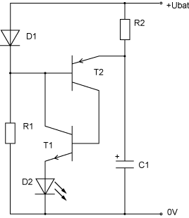

ich versuche gerade einen möglichst simplen Oszillator aufzubauen (keine
IC's).
Er sollte eine eingangsspannug abhängige frequenz haben für 3-12V von
5-20Hz (wobei alles im Bereich 3-100Hz) Ok wäre.
Der Hintergrund ist das ich eine Lüstersteuerung habe welche nur Lüfter
steuert welche ein Tachosignal haben, bei solchen ohne geht der Kanal
nach einer halben Minute aus ein Alarm Ton an.
Also will ich eine kleine Schaltung bauen welche der Steuerung
vorgaukelt das sich der Lüfter dreht.
Die Schaltung im Anhang funktioniert nicht so toll, erstens läuft sie
immer mit in etwa der selben Geschwindigkeit zweitens scheint da was
zurückzukoppeln weil auch wein ich einen anderen Kanal auf drehe ändert
sich die Frequenz. Das Signal greife ich an der Diode mit einem 1K
Widerstand ab.
Kann mir hier vielleicht jemand bitte weiterhelfen.

Zeichne doch mal ein Bild mit Versorgung (?V), Eingangsspannung (3-12V?)
und gewünschtem Ausgangssignal (Frequenz, Tastverhältnis). Allein aus
der Beschreibung oben kann sicher (noch) kein funktionierender Vorschlag
abgeleitet werden.

Ich habe hier was interessantes gefunden:
http://www.dieelektronikerseite.de/Lections/Spannungsgesteuerte%20Oszillatoren%20-%20Frequenzen%20unter%20Spannung.htm
mit 9 V Versorgung funtzt es auch, aber mit 12 (was so ein PC netzteil
da so liefert) nicht mehr die LED leuchtet immer nur halt mal heller und
mal dunkler :/

von yalu (Gast)
Die Betriebsspannung darf bei dieser Schaltung nicht größer als die
Emitter-Basis-Sperrspannung der Transistoren sein, sonst passieren
seltsame Dinge bis hin zum Sterben der Transistoren.
Das maximale Ueb ist in den Dateblättern üblicherweise mit 6V angegeben.
In der Praxis halten die Transistoren oft 8-9V gerade noch so aus, aber
12V ist definitiv zuviel.
