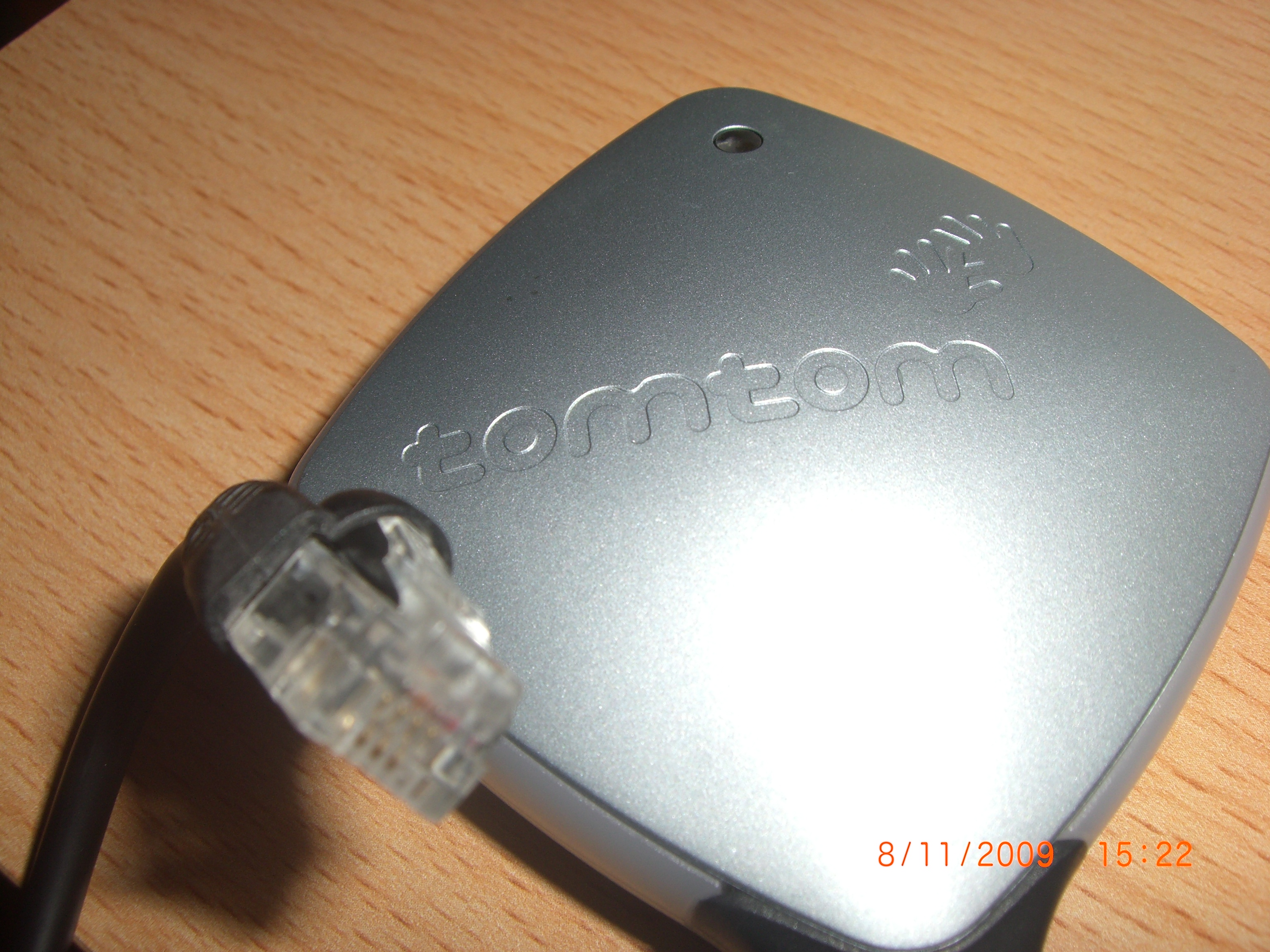

Hallo, Danke für die Antworten. Habe mal ein Bild von der GPS Maus und dem Stecker angehängt. Es ist kein serieller Stecker, sondern sieht aus wie ein RJ 45 Stecker. Gibt es da irgendwelche Adapter. Da ich nicht die große Lust habe, mir extra zum testen eine Maus zu kaufen. LG
Hans Peter schrieb: > Es ist kein serieller Stecker, sondern sieht aus wie ein RJ 45 Stecker. Es gibt keine seriellen Stecker. Welcher Steckerverbinder benutzt wird und wie dieser beschaltet wird, kann jeder frei wählen. Es sieht auch nicht nach RJ45, sondern nach RJ11 (6polig) aus. Hier (http://www.meintomtom.de/forum/index.php?showtopic=12856) wird etwas von einem Belegungsplan gesagt. Download aber nur nach Anmeldung (habe ich jetzt aber nicht vor, da ich mich auch nicht dafür interessiere) - daher keine Kontrolle, ob das passt. Edit (hier ohne Anmelden): http://pinouts.ru/GPS/tomtom_gps_pinout.shtml ACHTUNG mögliche Falle: Versorgungsspannung = 5V; IO-Spannung 3,3V

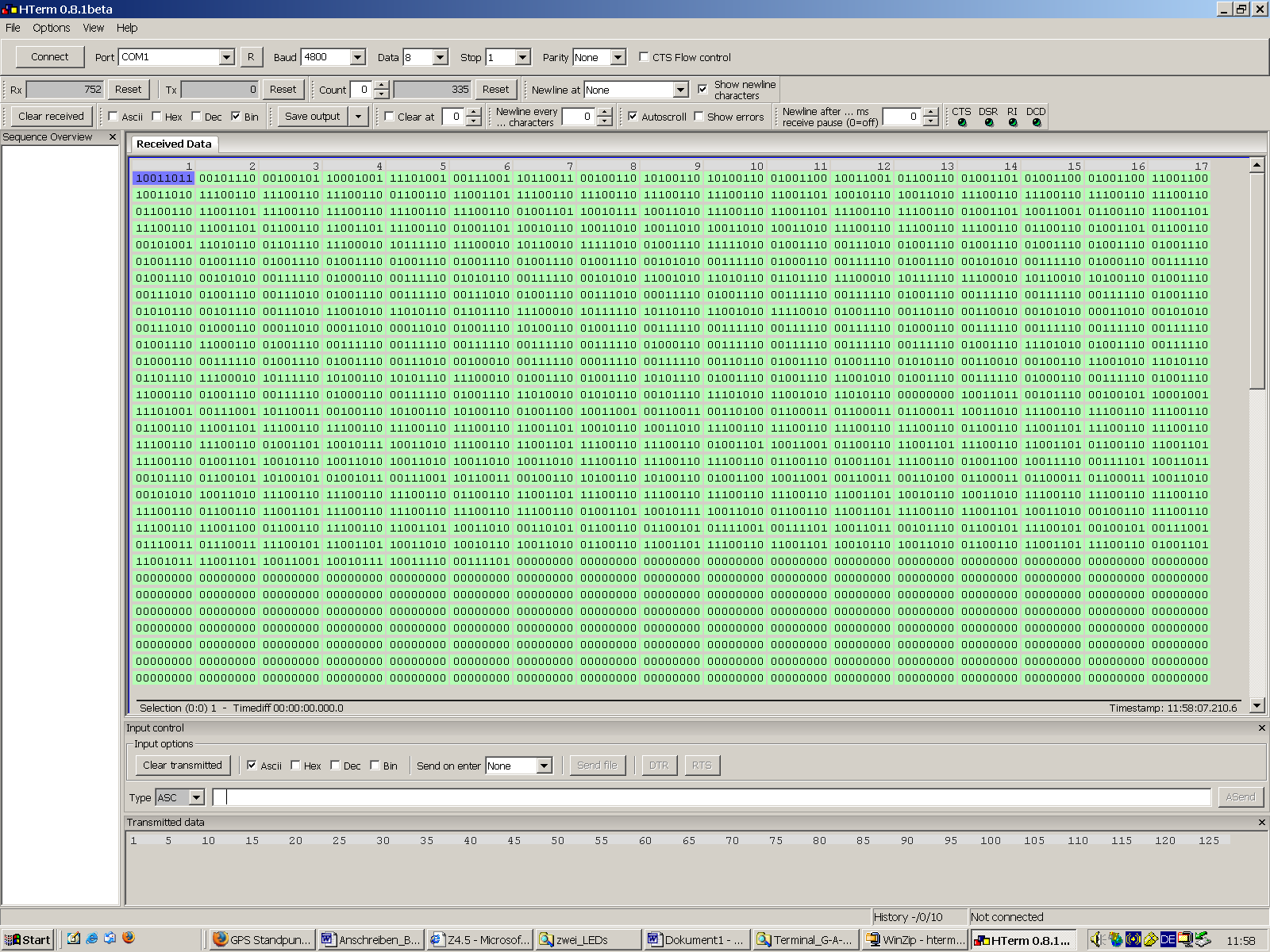

Hallo, kann Com1, 9600 Baudrate, Parameter: n,8,1 , Endzeichen : z.B. 13 Return und Protokoll: Software Xon/Xoff einstellen. Das sind jetzt so die Grundeinstellungen, soll ich die so stehen lassen? Muss das seriele Kabel am STK-500 an den RS232 CTRL oder SPARE Stecker?
Protokoll am besten keins wählen. Software XOn/XOff sollte aber beim ASCII-Protokoll nicht stören.
Benutzen GPS-Mäuse üblicherweise nicht 4800? Wichtig ist zunächst erst mal, ob überhaupt irgendetwas auftaucht. Momentan ist noch egal was. Sobald auf deinem Terminal Zeichen durchrauschen, ist das erste Zwischenziel erreicht.
Habe jetzt die Einstellungen wie oben beschrieben eingestellt. Dann eine Brücke auf dem STK-500 zwischen Rx und TX, dann das Terminalprog gestertet, kommt aber nix. DSR und RTS leuchten im Terminalprog, Rx und Tx sind aus. Ich kann was eintippen, dann leuchtet unten immer kurz Tx auf. Mit Enter komme ich in die nächste Zeile. Habe auch mal die GPS Maus drangehangen, passiert aber nix. Unten steht Verbindung aktiv, mehr nicht. Es erschint nix auf dem Bildschirm, wenn ich Rx auf Pin 15 lege. LG
Hans Peter schrieb: > Habe jetzt die Einstellungen wie oben beschrieben eingestellt. > Dann eine Brücke auf dem STK-500 zwischen Rx und TX, dann das > Terminalprog gestertet, kommt aber nix. > > DSR und RTS leuchten im Terminalprog, Rx und Tx sind aus. > Ich kann was eintippen, dann leuchtet unten immer kurz Tx auf. > Mit Enter komme ich in die nächste Zeile. Was jetzt. Wenn du die Brücke drinnen hast und tippst, taucht dann das Getippte auf oder nicht. Wenn ja: Ist ok. Das war der Zweck der Übung. Sicherheitshalber die Brücke im STK-500 abziehen. Jetzt darf das Getippte nicht mehr auftauchen. Wenn nein: Anderes Serielles Kabel nehmen. Es ist nicht richtig ausgekreuzt, oder auf deinem STK-500 Board fehlt eine Verbindung (du muss man irgendein Kabel stecken, glaub ich) > Habe auch mal die GPS Maus drangehangen, Das ist momentan noch uninteressant. Solange der Test mit der Brücke im Prozessorsockel nicht funktinioniert ist es sinnlos was anderes zu testen. Das muss 100% funktionieren: Du tippst auf dem PC im Terminalprogramm. Das Terminalprogramm sendet die Zeichen raus, die gehen über das Kabel an das STK-500, dort werden sie auf 5V umgesetzt, gelangen zum Prozessorsockel, werden durch die Brücke im Sockel von Rx auf Tx überspielt und gehen auf der Retourleitung wieder zurück zum PC, wo sie das Terminalprogramm anzeigt. Solange das nicht funktioniert, brauchst du dich um nichts anderes kümmern.
Hallo, habe die Brücke drin, das serielle Kabel an RS232 CTRL angeschlossen, sonst auch alle Kabel auf dem Board gesteckt. Wenn ich das terminalprog starte, dort im Fenster test eingebe, dann sehe ich das auch, was ich eingegeben habe. Drücke ich Enter, so komme ich in die nächste Zeile. Dann ist es doch richtig, oder? Oder muss ich es eingeben und dann Enter, und dann kommt es wieder auf dem Bildschirm raus? LG
Hans Peter schrieb: > Hallo, > > habe die Brücke drin, das serielle Kabel an RS232 CTRL angeschlossen, > sonst auch alle Kabel auf dem Board gesteckt. > Wenn ich das terminalprog starte, dort im Fenster test eingebe, dann > sehe ich das auch, was ich eingegeben habe. > Drücke ich Enter, so komme ich in die nächste Zeile. > Dann ist es doch richtig, oder? Ja, so ist es richtig. Und jetzt der Gegentest (nicht das dir das lokale Echoe einen Streich spielt) Brücke im Prozessorsockel vom STK-500 abziehen. Wenn du dann tippst, darf das Getippte nicht mehr angezeigt werden.

Hier mal die Daten der GPS Maus:
Der TomTom Wired GPS-Empfänger ist klein und leicht. Die Antenne
entspricht dem NMEA-0183-Datenformatstandard und dem SiRF
II-Binary-Datenprotokoll und kann für viele verschiedene Pocket PC- und
Palm-Geräte konfiguriert werden.
Technische Daten:
* 12 Kanäle mit Verfolgung aller sichtbaren Satelliten
(All-In-View).
* Universalanschluss für verschiedene PDAs/Pocket PCs/Palms.
* Unterstützt SiRF Binary oder NMEA-0183-Standard
* Magnetsockel zur Befestigung im Auto.
Damit sollte es doch dann klappen, oder?

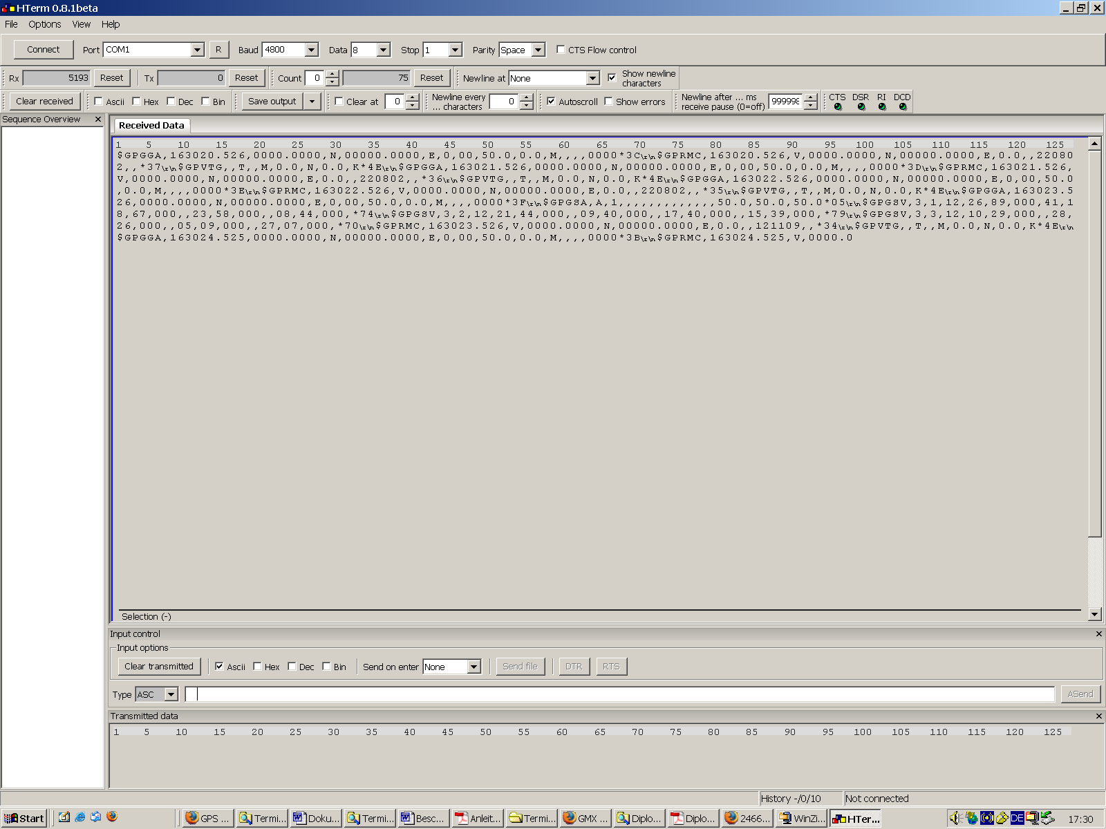

HAllo, habe mir jetzt mal HTerm runtergeladen. Ich habe einen Stein auf die Tastatur gelegt und bin mit meinem LED Prüfgerät an jeden Pin gegangen, aber die LED hat nicht geblinkt. Es hat sich nichts getan. Weis nicth woran es noch liegen könnteBNeim STK-500 habe ich das Kabel vom den RS232 SPARE Pins, mit den PINS PORT D (PD0 und PD1), da Rx und Tx an Port D hängen. Das brücken der Pins am Com Anschluss funktioniert. Andere Frage, wo schließe ich die Masse an, wenn ich die PINS mit dem LED Messgerät abgehe?Habe die Masse vom Netzteil genommen. Das Netzteil ist mit dem Steckbrett verbunden, vom dem die 5V für die Maus abgehen. Da habe ich eine LED und einen Widerstand dabei gesteckt, und benutze diese Masse.
Hans Peter schrieb: > HAllo, > > habe mir jetzt mal HTerm runtergeladen. > Ich habe einen Stein auf die Tastatur gelegt und bin mit meinem LED > Prüfgerät an jeden Pin gegangen, aber die LED hat nicht geblinkt. > Es hat sich nichts getan. Das ist ..... ganz schlecht. (Hast du die Masse deiner LED Schaltung mit der Masse an der PC-RS232 verbunden?) > Das brücken der Pins am Com Anschluss funktioniert. Ufff. Gut. Schon mal was. (Irgendwie werde ich das Gefühl nicht los, dass das Problem mit der LED Profspitze einfach nur ein fehlender Massebezug ist. Halte die 'Profspitze' mal an Vcc vom STK-500. Die Led muss leuchten.)

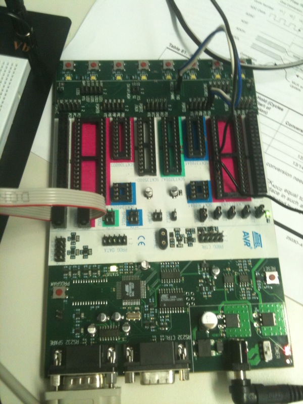

Du hast auf dem STK500 eine zweipolige Stiftleiste, die mit "RS232 SPARE" beschriftet ist. Diese Pins mal verbinden und sehen was im Terminal passiert. Verwendest Du auch die richtige RS232-Buchse (also die äußere)?
Hallo, habe es auch mal probiert, die GPS Maus an PIN 15 und die LED an PIN 14,das müsste doch auch dann blinken, oder?
Hans Peter schrieb: > Hallo, > > habe es auch mal probiert, die GPS Maus an PIN 15 und die LED an PIN > 14,das müsste doch auch dann blinken, oder? Du meinst 15 vom µC Sockel? Ja, wenn du die Maus dort anhängst, musst du das Signal am Pin 11 vom MAX202 wieder sehen (dort geht es in den MAX hinein) und am Pin 14 vom MAX kommt es als 12V Signal wieder raus und geht aufs Kabel.
Karl heinz Buchegger schrieb: > Mich macht stutzig, dass er früher mal von einem massiven > Helligkeitseinbruch im Blinken nach dem Kabel berichtet hat. Fehler im > Kabel - zu hoher Widerstand - Kabelbruch oder sowas? Das hört sich für mich auch komisch an. Aber dass sollte bei echter RS232 kein Problem sein. Ich meine, dass der MAX auch mit +-5V noch klarkommt. Vor allem, da es angeblich schon mit der Rx-Tx-Brücke funktioniert haben soll. Wäre natürlich gut, mal ein anderes Kabel zu verwenden.

Ich habe die Erfahrung gemacht dass bei Problemen ein Bild mehr als 1000 Worte sagen. Mach mal bitte ein Foto vom Aufbau. Gast
Gast2 schrieb: > Wartet mal, wenn er direkt an den IC Sockel geht müssen die beiden > Leitungen noch an den Spare Anschluss gelegt werden. > > Der Spare Anschluss ist mit dem MAX verbunden, der Programmiersockel > nicht direkt. Er müsste deshalb am Sparesockel messen/testen und nicht > am IC Sockel. > Sehe ich auch so. Da er aber gestern eine Verbindung mit dem PC hatte und nichts umgesteckt hat, gehe ich davon aus, dass diese Steckverbindungen noch existieren. > Mach mal bitte ein Foto vom Aufbau. Ich denke du hast recht. Schön langsam sollte sich das mal wer in Natura ansehen.
Mal ganz ruhig vorgehen. Ich verliere etwas den Überblick. Der PC hängt per RS232 am STK: ok An welchem Pin des RS232 Kabels (also STK-Seitig), hat die LED geblinkt? Das Blinken war auch noch am MAX Pin 8 zu sehen? (nicht woanders?) Das Blinken war nicht mehr am Pin 9 des MAX zu sehen? Stelle bitte mal Dein Terminalprogramm auf die kleinste Baudrate (75 wenn vorhanden). Dann ist das Blinken deutlicher. Was passiert am Terminal, wenn "SPARE RS232" gebrückt wird?
HAllo, hier das Bild. Vielleicht wird ja irgendwas klar. Ich hoffe.
Spare-Brücke zum Sockel ist vorhanden, ok. Korrekte RS232-Buchse auch. Also wieder zurück zum MAX (bitte die GPS-Maus abnehmen).
#1478648
Ich kann es nicht genau erkennen, aber kann es sein dassdie Verbindung von "RS232-Spare" zu PD0/PD1 bei die getauscht ist? Im STK500 Manual auf Seite 13 ist ein Beispilebild. Bei dir sieht es so aus, als sei es gedreht. Prüf das bitte einmal. Christian
#1478652
Oh Gott oh Gott es soll natürlich heissen: -dass die -bei dir -.......
Das vertauschen der Adern hat bei gebrückter Rx/TX am Sockel keine Auswirkung. Wir sind ja immer noch am Testen der Kommunikation selber.
Christian H. schrieb: > Das vertauschen der Adern hat bei gebrückter Rx/TX am Sockel keine > Auswirkung. > > Wir sind ja immer noch am Testen der Kommunikation selber. Ja schon. Nur hat er (zumindest am Bild) noch die GPS-Maus am Pin 15 vom µC-Sockel). Damit würde die GPS Maus doch gegen den MAX202 arbeiten. Allerdings hat Gast glaub ich recht. Am Bild im Manual (angewendet auf das Bild oben) ist das Kabel so orientiert, dass die blaue Ader am Steckverbdiner jeweils auf der gleichen Seite ist. Bei ihm kreuzt das Kabel aber.
Ja, mit "falsch" angeschlossener Maus, kann ich mir das Verhalten von Pin 9 (fehlender "Blink") des MAX erklären. Deswegen schreibe ich ja auch dauernd, dass die Maus nicht angeschlossen werden soll.
#1478683
Er schrieb eben auch von der LED an Pin 14 und der Maus an Pin 15. Ich weis deshalb nicht, ob es grade um einen Loopback test oder um NMEA daten geht. Christian
Das fand ich auch komisch. Jedoch dachte ich, das wäre ein etwas
voreiliger Zwischenversuch gewesen.
Pin 14 könnte auch der MAX gewesen sein, was korrekt wäre. Hier haben
wir aber keine Bestätigung.
#1478701
Hans Peter, ich denke es ist das Beste du steckst mal einen Jumper auf den Spareconnector und überprüfst in einem Terminalprogramm das lokale Echo. Wenn das Echo kommt den Jumper entfernen und nochmals überprüfen. Wenn da kein Echo kommt, steckst du dein graues Kabel auf TX am Spareconnector. Am anderen Ende steckst du den Anschgluss der Maus welcher pulsiert hat in das graue Kabel. Nun testest du im Terminal nochmal alle Datenraten durch. Wichtig ist dass du die Flusskontrolle ausschaltest, denn die Funktioniert hier nicht. Christian
Christian H. schrieb: > Gast schrieb: >> Er schrieb eben auch von der LED an Pin 14 und der Maus an Pin 15. > Das fand ich auch komisch. Jedoch dachte ich, das wäre ein etwas > voreiliger Zwischenversuch gewesen. > > Pin 14 könnte auch der MAX gewesen sein, was korrekt wäre. Hier haben > wir aber keine Bestätigung. Daran hatte ich auch gedacht. Aber pin 14 vom MAX ist GND. Wenn da was leuchtet, ist irgendwas mächtig schief gelaufen.
Karl heinz Buchegger schrieb: > Daran hatte ich auch gedacht. Aber pin 14 vom MAX ist GND. Wenn da was > leuchtet, ist irgendwas mächtig schief gelaufen. Laut Datenblatt ist Pin 15 Masse. Pin 14 ein RS-232-Ausgang. TTL 11 --> 14 RS-232 TTL 10 --> 12 RS-232 TTL 12 <-- 13 RS-232 TTL 9 <-- 8 RS-232 15 = GND
Christian H. schrieb: > Karl heinz Buchegger schrieb: >> Daran hatte ich auch gedacht. Aber pin 14 vom MAX ist GND. Wenn da was >> leuchtet, ist irgendwas mächtig schief gelaufen. > Laut Datenblatt ist Pin 15 Masse. Pin 14 ein RS-232-Ausgang. Ah, Tschuldigung. Bezog mich auf das hier Beitrag "Re: GPS Standpunkt einmal pro Tag bestimmen" und da ist von Pin 15 die Rede (ohne Nennung wessen Pin15 gemeint ist) Schön langsam werde ich auch konfus :-) Das dauert jetzt einfach schon zu lange.

Hallo, bekomme nun endlich Daten auf der Konsole angezeigt.
1 | |
Das ist die Ausgabe, wenn ich 4800 Baud eingestellt habe. Bei 2400 Baud:
1 | |
Habe die Darstellung auf ASCII stehen. Aber so richtig kann ich ja damit nix anfangen.
#1479638
Probier nochmal 9600 und 19200 Baud. Zur Not alle möglichen Raten durchtesten. Christian
Hallo, desto höher ich die Baudraten mache, desto weniger Zahlen werden angezeigt. Habe die Maus mal aus dem Fenster gehangen. Kann es auch sien, das Sie keinen Satelliten findet un deshalb aowas ausgibt? LG
Hans Peter schrieb: > desto höher ich die Baudraten mache, desto weniger Zahlen werden > angezeigt. Ist normal :-) > Habe die Maus mal aus dem Fenster gehangen. Kann es auch sien, das Sie > keinen Satelliten findet un deshalb aowas ausgibt? Nein. NMEA Meldungen sind immer relativ gut zu lesen. Da steht dann eben in der Nachricht drinnen: Kein Satellit gefunden. * Es könnte jetzt natürlich sein, dass die Maus auf das Binär- protokoll eingestellt ist * Es könnte auch sein, dass der Ausgangspegel invertiert ist. Ich tippe eher auf ersteres. Aber einen Versuch wäre es auf jeden Fall wert, das Signal mal zu invertieren (mit einem Transistor)
Karl heinz Buchegger schrieb: > * Es könnte jetzt natürlich sein, dass die Maus auf das Binär- > protokoll eingestellt ist Um das zu prüfen, ist das Programm sirfdemo (http://www.falcom.de/support/software-tools/sirf/) geeignet. Wenn die korrekten Interfacedaten (Baudrate) eingestellt ist, erkennt das Programm selber, welcher Modus eingestellt ist.
Hallo Karl heinz Buchegger, habe mal im Terminalprog auf Bin umgestellt. Anbei das Bild.
Stell besser mal ASCII + Hex ein.
siehe anbei
Ich kenne mich zwar damit nicht aus, meine aber, dass das kein Sirf Binary ist (habe nur mal kurz in die Doku dazu geschaut). Trotzdem mal sirfdemo probieren und sehen, was der dazu sagt.

Hallo, ja der PIN 2 des RS 232 Anschlußes lässt die LED blinken. Mit dem Programm hterm bekomme ich bei 4800 Baud folgendes Bild. Und das ist es ja, worauf ich und worauf Ihr schon seit 2 Tagen wartet. Vielen Dank an euch alle, ihr seit mir eine sehr große Hilfe gewesen. besonderen Dank an: Karl heinz Buchegger Christian H. Ihr habt bis zum Ende mir beigestanden und immer wieder mit nützlichen Tipps geholfen. P.S.: in SiRF klappt es auch jetzt wunderbar. Jetzt geht es an die Programmierung. Muss die Daten zerlegen, Länge- und Breitengrad und Uhrzeit abspeichern. Dazu mache aber bestimmt noch einen neunen Thread auf :-) . DANKE DANKE DANKE
#1480187
Herzlichen Glückwunsch, Hans Peter Willkommen bei den Bastlern Christian
Bingo!
Und was war jetzt die letzte Änderung?
Anfangs hat es ja nicht funktioniert mit dem Inverter.
Ich habe keine Ahnung. Aber was immer ein Problem war, da ich sehr starres Kabel habe, dass das Kabel richtig in der Buchse hält und nicht raus rutscht. Ist mir manchmal passiert. Ich habe ales noch mal überprüft, nachdem ich das blinken an der RS 232 Schnittstelle hatte, und dann noch mal getestet. Es war aber euer Verdienst, ich war nur euer Auge und eure Marionette :-) LG P.S.: Jetzt könte ich doch das Rx Kabel an einen PIN vom mC klemmen, oder? Ist der PIN jetzt egal, oder muss es an den PIN 15? LG
