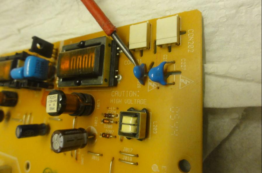

von eProfi (Gast)
Was ich bemerkt habe: die Hochspannungs-Cs zwischen Trafo und Lampe sind
oft Grund für das Abschalten.
Die Kapazität lä0t nach und die Resonanz stimmt nicht mehr.

Sorry fürs Ausbudeln des Therads, habe aber gerade auch das gleiche
Problem, und wie groß wären in etwa die Serien-C´s zu den
Konverter-Spulen, kommen da so ca. 27 pF mit 1kV hin?
Lässt sich rel. schlecht ablesen und mit Messen wird das schon gar
nichts mehr.
Danke und Grüße
Auf der Hochspannungsseite? Das sind eher so 2,2nF - 10nF/2kV.

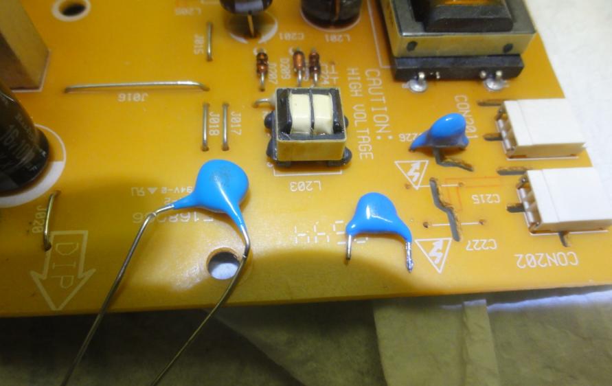

von Niemand (Gast)
> Konverter-Spulen,
wo steht das was von Hoch-U-Seite?
das sind die in den Anschlüssen zu den CCFL-Dingern,
Background-Leuchten,
da wird sicherlich auch einiges an kV anliegen, nur mit recht kleiner
Leistung

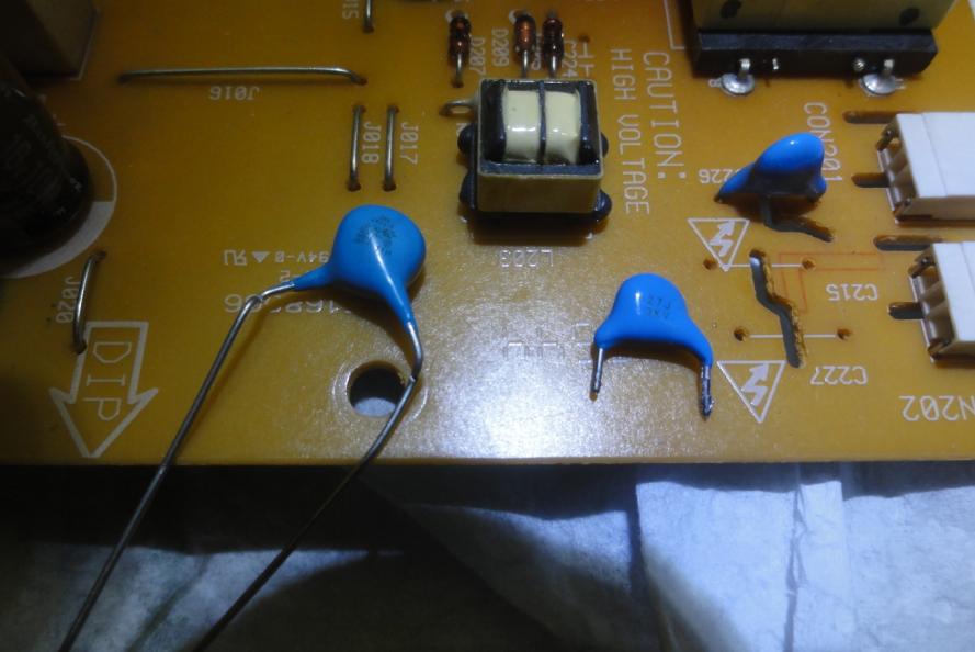

Mit Fotografieren des C´s ist das nicht so einfach, zum Vergleich ein
220 pF mit 400V daneben links
von 27J 2KV (Gast)
27J 2KV steht da druff.
von 27J 2KV (Gast)
von Niemand (Gast)
Nun gut, und wo bekommt man denn nun diese Teile noch in kleinen
Stk.Zahlen bitte her, von reichelt jedenfalls nicht.
MfG
von Niemand (Gast)
So dann danke mal an die ganzen Lieferanten-Tip-Geber, nur war es das
nun auch nicht ganz.
Immer noch der gleiche Effekt.
Die ausgelöteten C´s hatten so ziemlich den gleichen Wert und auch zu
den neuen BauTeilen.
Langsam gehen mir die Ideen aus.
Prophylaktisch alle Elkos tauchen wird sicher auch nichts!
