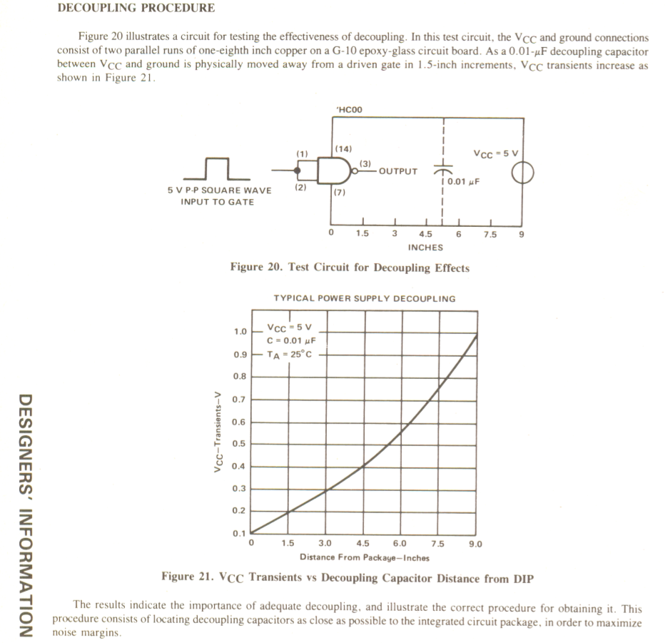

Sicher nicht. Braucht er auch nicht. Aber eine HALBWEGS gescheite
Masseführung und Entkopplung der Versorgungsspannung. Siehe
Wellenwiderstand (ich wieder hole mich).

von faustian (Gast)
Also zB die charakteristische Impedanz eines Kabels laesst sich super
mit ca. 5MHz Rechteck (Quarzkanisterchen und einen LS00 als Treiber
dahinter), einem Einkoppelwiderstand (ich nehme gern ein Kiloohm), einem
500R Poti am Ende, und einem 30-60MHz Oszi auf Senderseite (hinterm
Widerstand) messen. Dabei geht es gar nicht darum die Reflektionen
einzeln zu sehen - die Art auf die das Rechteck senderseitig verzerrt
wird spricht schon eine sehr klare Sprache.
Ein aehnlicher Aufbau wuerde es auch hier tun.

von Kai Klaas (Gast)
Hallo Benedikt,
>Um ein paar Volt Groundnoise hinzubekommen, so dass die überabgetastete
>UART Verbindung nicht mehr funktioniert, muss man schon ziemlich viel
>Mist bauen (z.B. eine PWM ohne Kondensatoren, oder ein Schaltnetzteil
>mit miserabler Masseführung o.ä.) Auf jedenfall irgendwas was sehr viel
>Strom zieht oder eine extrem hochimpedante Masseleitung.
Es reicht, wenn du ein paar 74HCMOS-Bauteile ohne
Betriebsspannungsentkopplung auf der Platine hast. Eine nicht
ausreichend niederimpedante Masseführung besorgt dann den Rest.
Im Anhang ist schön zu sehen, was 74HCMOS-Chips für Störungen
produzieren, wenn sie nicht sauber entkoppelt werden.
Nachtrag: Das obige Bild stammt aus dem "High-speed CMOS Logic Data
Book" von Texas Intruments. Es gibt auch ein pdf-file, der diese Passage
enthält, habe das aber auf die Schnelle nicht finden können.
Kai Klaas
von Benedikt K. (benedikt)
Aber das ist ein sehr kurzer Peak, der dauert keine 10µs lang und stört
nicht alle Werte der Überabtastung des UARTs. Daher ist UART an sich
sehr fehlertolerant, solange die Baudrate passt. Das ist der Punkt wieso
ich solche Fehler für unwahrscheinlich halte.
Klar, das IC kann mit mehreren MHz schalten, so dass andauernd diese
Peaks vorhanden sind, aber dann beeinflussen diese Peaks mit Sicherheit
mehr als nur den UART, wie ich weiter oben schon schrieb. Ich weiß nicht
ob es einem µC gefällt, wenn ein paar Volt Ripple auf der
Betriebsspannungsleitung sind.
Hallo Benedikt,
>ob es einem µC gefällt, wenn ein paar Vss Ripple auf der
Ja, da gebe ich dir Recht. Mit Ground Noise ist es vielleicht nicht
alleine erklärt. Vielleicht hat er ja auch zusätzlich kapazitives
Überkoppeln in die UART Leitung? Da scheint eine Menge nicht zu stimmen.
Jedenfalls kann er mit seinem 1k Widerstand am Eingang die Fehler
reduzieren und mit 120 Ohm nicht. Das sieht doch so aus, als ob da
Störungen auf seiner UART Leitung sind, die er durch Tiefpaßfilterung
minimieren kann?
Kai Klaas
