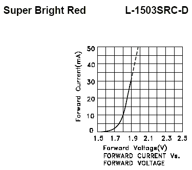

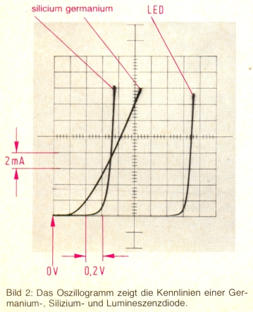

LEDs haben eine vom Flußstrom nahezu unabhängige, konstante
Flußspannung, die aber von Typ zu Typ etwas schwankt und auch
temperaturabhängig ist. LEDs dürfen deshalb nur mit einer Stromquelle
oder einer Strombegrenzung betrieben werden. Eine Konstantspannung an
eine LED geben heißt, daß sie entweder garnicht leuchtet, wenn die
Spannung kleiner ist als die Flußspannung oder aber daß sie druchbrennt,
wenn sie größer ist als die Flußspannung.

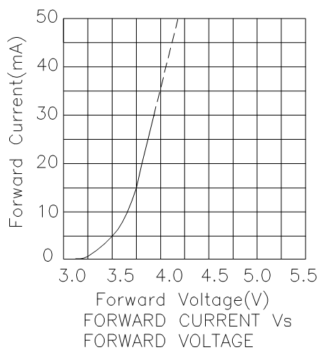

Das Problem ist einfach das eine kleine Spannungsänderung eine große
Stromänderung hervorruft. Deswegen sollte man besser den Strom regeln.
Wenn man mit seiner Spannung aber in gemäßigten Regionen bleibt und vom
Strom also noch etwas Reserven hat passiert nichts. Schau dir mal das
Diagramm an. Ich würde hier eine Spannung von max. 3,75V wählen was 15mA
ergibt und noch ein wenig Reserven bietet.

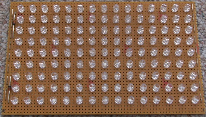

Ich betreibe meine UV-Belichterplatine am Labornetzteil das nur 2A
schafft. Sobald ich eine gewisse Spannung erreicht habe und die
Stromanzeige bei etwa 2A ist läßt sich die Spannung nicht mehr weiter
steigern da das Netzteil dann zu schwach ist. Denn wenn jede LED auch
nur 2 mA mehr zieht sind das schon über 200mA mehr Belastung fürs
Netzteil die es nicht bringen kann. Außerdem habe ich der Platine noch 2
größere Z-Dioden ohne Begrenzungswiderstand spendiert die im Falle einer
Überspannung nochmal die Last weiter erhöht.

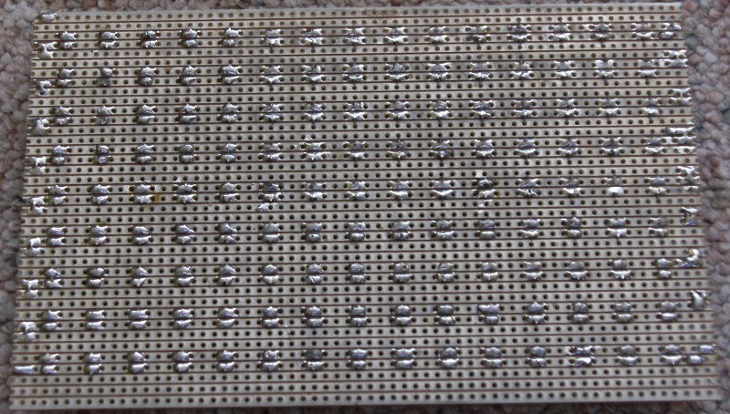

Natürlich wird man die Betriebsart Parallelschaltung von LEDs vermeiden
wenn die Rahmenbedingungen es erlauben. Es ist allerdings nicht grob
fahrlässig das doch zu tun, wenn man weiß was man tut. Gerade für einen
UV-Belichter kann man billigst eine zweilagig kaschierte LP nehmen,
bohren und die Löcher auf der nicht zu verlötenden Seite mit einem
größeren Bohrer ansenken, damit es keinen Verbindung beim
"durchgeführten" Pin gibt und gut.

von Kai Klaas (Gast)
Hallo Michael,
> Wenn ich sowas
>>Flußspannung,
> und sowas
>>Die Spannung ist der LED vollkommen wurscht. Diese macht sich die
>>Spannung nämlich selber!
> vom vermeintlichen Profi lese stellen sich mir ja deutlich die
> Nackenhaare. Das ist noch ein viel größerer Schwachfug als der das von
> den Anfängern wobei man denen ja ihren Schwachfug verzeihen
> kann...:rolleyes:
Nimm mal irgend eine rote LED und schau das Datenblatt an
http://www.kingbright.com/manager/upload/pdf/L-1503SRC-D(Ver1189142370.6%29
Dann findest du eine Kennlinie wie im Anhang links. Das typische
Verhalten für eine rote 20mA LED. Da die Kennlinie erst ab 1,5V gezeigt
wird, ist das mit der nahezu konstanten Flußspannung nicht so gut
sichtbar. Trägst du das aber in ein Schaubild ein, das mit 0V beginnt,
wie im Anhang rechts, sieht die Geschichte etwas anders aus.
So, jetzt nimm mal an, du wolltest diese LED mit einer Konstantspannung
betreiben. Welche Spannung würdest du wählen? Da kommt nur etwas
zwischen 1,7 und 1,9V in Frage. (Wirklich sinnvoll ist aber eigentlich
ein noch kleinerer Bereich, aber egal.)
Also ändert sich die Flußspannung zwischen minimal und maximal
sinnvollem Flußstrom um nur rund +/-5%. Das nenne ich "eine vom
Flußstrom nahezu unabhängige, konstante Flußspannung".
So, jetzt willst du zwei von diesen LEDs parallel an ein und dieselbe
Konstantspannung legen, ok? Kannst du machen, kein Problem. Wenn du aber
noch mal ins Datenbaltt siehst, wirst du feststellen, daß bei einem
Flußstrom von hier 20mA die Flußspannung von LED zu LED zwischen 1,85V
(typisch) und 2,5V (maximal) schwanken kann! (Der Schwankungsbereich ist
eigentlich sogar noch größer, weil eine minimale Flußspannung hier
garnicht spezifiziert ist, aber egal.)
Wenn also die eine LED bei 1,85V 20mA zieht, wird die zweite LED, die
dafür 2,5V braucht, praktisch dunkel bleiben. Stellst du die Spannung
aber auf 2,5V ein, dann brennt die mit der kleineren Flußspannung durch!
So, ist es jetzt sinnvoll, LEDs parallel zu hängen und mit einer
gemeinsamen Konstantspannung zu versorgen?????
Kai Klaas

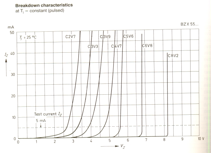

Ja, das stimmt! Früher waren die roten LEDs teilweise erheblich steiler.
Im Anhang findest du ein Kennlinienbild aus einer alten ELO aus den
70igern.
Wenn man ein paar von diesen LEDs in Reihe schaltete, bekam man eine
schön steile Z-Diode. Neulich habe ich das mal wieder versucht, aber
keinen nenneswerten Vorteil mehr gegenüber einer BZX55 erkennen können.
Kai Klaas

Auch das Beispiel der Hochleistungs-LED zeigt das die Kurven flacher
werden hier kann man sich sogar um 500mV bewegen.
