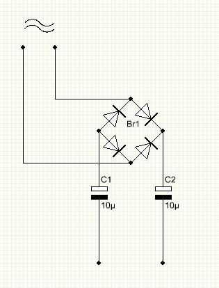

OP #1472379
nein ich will keine Bombe bauen.
Ich habe mal etwas im Internet gesucht, ist diese Schaltung verwendbar?
Erst wird die Spannung gerichtet und danach geglätet, oder nicht?
Aber danach müsste ich ja die Spannung noch etwas verstärken, um ein
normales Relais betätigen zu können. Könnt ihr mir da helfen?
#1472419
Hans Joachim schrieb:
> Hallo,
Dat is jetzt nich böse gemeint bist sicher das du nich lieber das signal
vom vibrationsmotor nutzen willst? Is viel, viel, einfacher...
Sonst schau dir das mal an, prinzipiell der gleiche Ansatz, und zwar das
mit dem FET:
Beitrag "Sensor Signal Verstärken"
Der FET steuert dann das Relais oder wenn möglich auch die Last die
eignetlich ans Relais sollte. Wenn doch ein Relais dann die
Freilaufdiode nicht vergessen.
