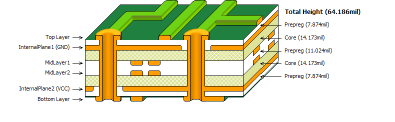

ich möchte von einer besonderen Platine ein impedanzkontrolliertes
Layout erstellen. Die Platine möchte ich anschliessend beim PCB-Pool
fertigen lassen, da sie dort einigermassen bezahlbar ist (brauche nur 2
Stück).
Deshalb habe ich beim PCB-Pool mal die technischen Daten als PDF
runtergeladen, wo der theoretische Lagenaufbau für ein 4 Layer PCB
beschrieben ist; jedoch heisst es da auch, dass der Aufbau nicht
garantiert wird und abweichen kann.
Frage: meint ihr, es ist machbar, beim PCB-Pool dennoch ein
impedanzkontrolliertes Layout zu fertigen? Weicht dieser Lagenaufbau
immer ab, oder kann man sich da einigermassen drauf verlassen?

Hallo Tobias,
ich habe mir mal deren 4 Lagen Standard Aufbau angesehen, dieser eignet
sich nicht wirklich für eine Impedanz-Kontrollierte Platine. Das liegt
an seinen sehr grossen Abständen zwischen den Aussenlagen und den
Innenlagen.
Du hast hier Abstände von 280µm, das wird in recht dicken Leiterbahnen
resultieren: ca.350-400µm Breite für eine angenommene Impedanz von 50
Ohm. Wenn das o.k. ist, dann kann man es machen. Ansonsten wird das nix
mit diesem Aufbau.
Die allgemein zulässigen Impedanz-Toleranzen liegen im Bereich +/- 10%,
unabhängig vom Impedanzwert selbst.
Gruss Uwe
OP #1472806
ja sorry, war ein Irrtum - ich meinte nicht 4, sondern 6 Layer. Da sieht
es schon besser aus. Ich würde dann folgendes Layer Stackup machen:
Top Layer
Inner Layer 1
GND
VCC
Inner Layer 2
Bottom Layer
So komme ich dann auf eine Leiterbahnbreite von 8 mil auf dem Top Layer
(100 Ohm), bzw. 6 mil (dünner geht ja nicht) auf einem inneren Layer
(ebenfalls 100 Ohm).
90 Ohm ergibt dann 12 bzw. 6 mil, und 50 Ohm 40 mil bzw. 23 mil (muss
dann halt auf einer Innenlage geroutet werden, weils sonst zu dick
wird).
PAsst das so?
#1472874
@ Tobias,
ja, bei diesem Aufbau ist die Situation etwas besser, wenn auch nicht
wirklich viel (siehe Anhang).
Zu deiner Signal-Verteilung:
Top Layer         > Platzierung/ Signal-Routing
Inner Layer 1     > GND (Impedanzreferenz für Top)
GND               > o.k.
VCC               > o.k.
Inner Layer 2     > GND (Impedanzreferenz für Bottom)
Bottom Layer      > Platzierung/ Signal-Routing
Streng genommen haben Signale in den GND/ Vcc Lagen nix zu suchen, die
bilden Schlitze, um welche die Rückströme sich "schlängeln" müssen. Das
kann Auswirkungen auf die Signalintegrität/ EMV haben - falls das von
Belang sein sollte.
Leider ist ein 6 Lagen Aufbau was die Signalverteilung auf die einzelnen
Lagen angeht eher suboptimal, wir haben hier 2 mal GND direkt
übereinander.
Die beiden Referenzlagen "Inner Layer 1" und "Inner Layer 2" sollte man
wirklich nicht mit Signalen beaufschlagen, hier "bietet" sich die "Inner
Layer 3" (GND) an, obwohl das eigentlich auch ungünstig ist. Ist als
Kompromiss aber  denkbar, da "GND" und "Vcc" mit 280µm viel zu weit
voneinander entfernt sind um von der kapazitiven Kopplung der beiden zu
profitieren (Kapazitive Power-Planes). Das wirst du vermutlich nicht
brauchen.
> wird).
Wie kommst du auf 12/40/ 23 mil ?
Noch ein Hinweis: Wenn du Impedanzen unbedingt auf einer der Innenlagen
routen musst, beachte hier, das sich die Geometrie der Signale ändern
muss um bei deinem 50/ 100 Ohm Werten zu bleiben. Versuch nach
Möglichkeit, das zu vermeiden.
Gruss Uwe

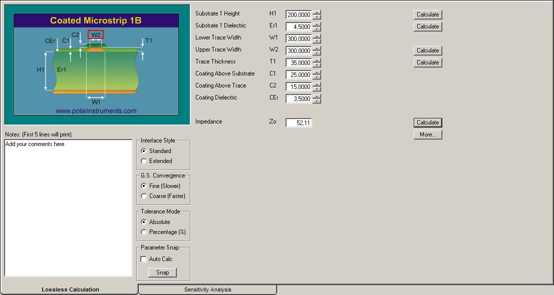

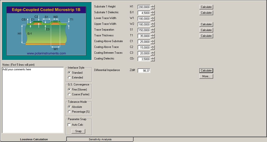

Die Impedanz eines Signals auf der Platine ergibt sich grob gesagt aus:
1. Leiterzugbreite
2. Abstand zur Referenzlage (meist GND, zur Not geht auch Vcc)
3. der Dielektrizitätskonstante (Epsilon) d. FR4-Materials (bei
Aussenlagen die Luft)
4. die Leiterbahnhöhe
5. bei diff.Signalen der Abstand der beiden zusammengehörigen Signale
Mit Hilfe eines sogennanten Impedanzsolvers (oder im Kopf ;) ) kann man
hieraus die Impedanz ermitteln.
Gruss Uwe

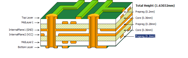

OP #1473046
Also, siehe Anhang. So stelle ich mir das vor. Passt es so vielleicht?
Ergibt so auf dem Toplayer nun ein bisschen weniger breite Bahnen, da
der Abstand zum Plane kleiner ist; Ausserdem habe ich jetzt zwischen den
Signalen GND bzw. VCC als "Abschirmung".
So komme ich auf dem Toplayer immernoch auf ca. 8 mil für 100 Ohm; 50
Ohm ist immernoch hässlich, aber geht halt nicht anders...

OP #1473091
Hi Stefan,
das ist 6 Layer.
Wie du siehst, hat es einen Top Layer, eine Internal Plane 1 (GND), dann
zwei innere Layer, auf denen Signale geroutet werden können;
anschliessend wieder eine Internal Plane (diesmal mit VCC) und dann den
Bottom Layer.
Die GND-Plane ist natürlich vollständig durchgehend, sie wird nur von
Vias durchbrochen, die vom Top auf den Bottom gehen.

#1473113
Ja, das macht einen guten Eindruck. Ich denke, das sollte funktionieren.
Ist deine Schaltung tatsächlich so umfangreich das du 4 Signallagen
benötigst ? Gut möglich, das zum Schluss des Routings diese beiden Lagen
recht leer sind. Klar, die kann man mit Cu füllen ....
Ich empfehle das Routing erstmal mit 4 Lagen zu beginnen, 2 Lagen
nachträglich einfügen ist kein Problem.
Fröhliches Routing
Uwe

#1473186
@ Tobias,
> ...mein Design beinhaltet einen 32 Bit Prozessor (Prozessor,
> nicht Controller!), an dessen externem Bus diverse Bausteine ran müssen,
> sowie FPGAs. Und Impedanzkontrolliert will ich es grade wegen der FPGAs,
> da diese sehr schnelle I/Os haben...
Alles klar, dann sind die 4 Sig.Lagen durchaus angemessen ! Allerdings
muss ich jetzt schon wieder eine ähnliche Frage stellen:
Kommst du tatsächlich mit einer Vcc-Lage aus ? FPGA's haben gerne 2, 3
oder noch mehr verschiedene Spannungsschienen die versorgt werden
wollen.
Das in einer Plane hinzubekommen kann eine recht knifflige Angelegenheit
werden.
@ Stefan,
> Da kann ich nicht wirklich zustimmen.
Bis vor kurzen kannten wir die Komplexität Tobias' Aufgabe ja auch
nicht.
> 4 oder 6-lagig ist schon ein RIESIGER Unterschied, ...
jawohl, das stimmt
> ... da ist oft das ganze Konzept anders.
auch richtig. Trotzdem ist es schon erstaunlich, was man so in 4 Lagen
entflechten kann. Man ist schnell dabei, einfach mal ein paar Lagen mehr
zu nehmen - aber das kann ja jeder ;)
> Mein DSO-board habe ich ja mit viel Mühe auf 4 Lagen gezwungen ...
Siehst du, geht doch. Mit viel Mühe auf 4 Lagen zu routen ist besser als
Platz und Geld mit einem überdimensionierten 6 Lagen Aufbau zu
verschwenden.
> -- bei 6 Lagen sähe es völlig anders aus.
Ja, teilweise leere Layer ;)
Gruss Uwe
OP #1473198
Hi Uwe,
die FPGAs benötigen einmal 1.2 Volt und einmal 3.3 Volt. Da VCC bei mir
eh 3.3 Volt ist, passt das; dann werde ich nämlich für die 1.8 Vol eine
sogenannte Split-Plane machen: Unter dem FPGA wird auf dem VCC-Layer
eine relativ kleine, rechteckige Fläche platziert, welche diese 1.8 Volt
führt. Das sollte gehen; man muss dann halt einfach darauf achten, dass
man da nirgens Komponenten platziert, welche wieder 3.3 Volt benötigen.
Und glücklicherweise ist man ja beim FPGA relativ frei, bei der Wahl der
Pinbelegung, deshalb kann man das dann auch so einrichten, dass keine
wichtigen Signale über diese Split-Plane geführt werden müssen.
#1473218
Hallo Tobias,
ich beneide dich: 2 Spannungsschienen für deine FPGAs ! Mein letztes
FPGA hatte mehr als 6: VccIO, VccCore, VccRAM, VccPLL, VccLogic, VccOTG,
Ich "durfte" aber allein für Vcc 3 Lagen verwenden, dazu natürlich die
entsprechenden GND Planes.
Schönes Wochenende !
Gruss Uwe
OP #1473280
Hi Uwe,
joa, dein Projekt war dann wohl noch ein bisschen komplexer :-)
Aber würdest du auch sagen, dass es so passt, mit der Split Plane oder?
Ich habe das testweise schon mal gemacht auf einer Leiterplatte, da war
aber kein Hghspeed Signal drauf und kein FPGA, von daher mangelt es mir
noch etwas an Erfahrung bezüglich dieser Split-Planes. Aber
grundsätzlich erachte ich diese als nicht so kritisch, insbesondere
deswegen, weil ja nicht GND, sondern VCC aufgetrennt wird (und VCC ist
ja meist weniger 'heikel' als GND).
Alles in allem möchte ich bei 6 Lagen bleiben; 4 hätten mir besser
gefallen, aber das ergibt erstens hässlich breite Bahnen und
andererseits wird es Platzmässig wohl nicht so dolle reichen (Oberseite
der LP ist schon fast vollständig mit Pads vollgepflastert - da bleibt
nur eines übrig: Direkt mit nem Via auf einen anderen Layer wechseln;
auf der Oberseite wird sich so gut wie gar nichts routen lassen :-/
Ebenfalls schönes Wochenende, und prost (ich geh' jetzt mein Bier
trinken mit den Kollegen ;-)).
Gruss
     Tobias

#1476056
Hallo Tobias,
sorry für die späte Antwort, war ein etwas härteres Wochenende ...
Ohne das Layout gesehen zu haben: aber ja. Pass beim setzen der Vias
auf, das du dir keine Schlitze in die Powerlagen machst. Geht schnell,
wenn man einen Bus verdrahtet und die Vias zu dicht anordnet.
Nachteil: du brauchst etwas mehr Platz dafür.
Gruss Uwe
