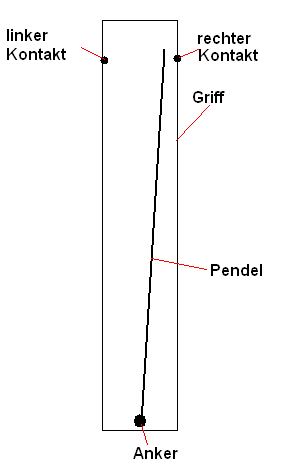

von S. N. (Firma: flipdot hackerspace kassel) (snafu)
Ah! Danke für die vielen Antworten!
Tatsächlich brauche ich wohl nur den Umkehrpunkt, die Geschwindigkeit
habe ich nach ein paar Perioden dann auch.
Trinkhalm + Kugellagerkugel ist eine klasse Idee, Mikroschalter ans
Ende, oder echt einfach nur Draht.
Ha, Danke!!!
von Vlad T. (vlad_tepesch)
ich würd ein par leichtgängige schalter nehmen, also nicht
kurzhubtaster, die erst einen gewissen druck bracuhen.
bei draht wär das ganze wohl ganz schön wacklig.
eventuell reicht aber auch ein gegen Masse geschaltetes stück steifes
draht, was im griff unten befestigt ist und hin und her schwingt.
an den seiten, dann die kontakte zu den port-pins

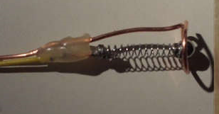

von Tom E. (tkon)
Also ich hab mal angehängtes im Internet gefunden und ausprobiert.
Funktioniert für einfache Sachen wunderbar mit einer
Kugelschreiberfeder, einem festeren Kupferdraht und ner Kugel aus einem
alten Kugellager.
Hm, Federprinzip geht nicht, weil ich damit nicht zwischen Zeilenanfang
und Zeilenende unterscheiden kann.
Das mit den Lötnägeln war noch ein guter Tip, ich glaube, jetzt hab
ichs: 4 Lötnägel, Trinkhalm dazwischen, Kugellagerkugel. Ev. Könnte man
die Enden noch abdichten für ein wenig Dämpfung, damit die Kugel nicht
hin- und herspringt.
