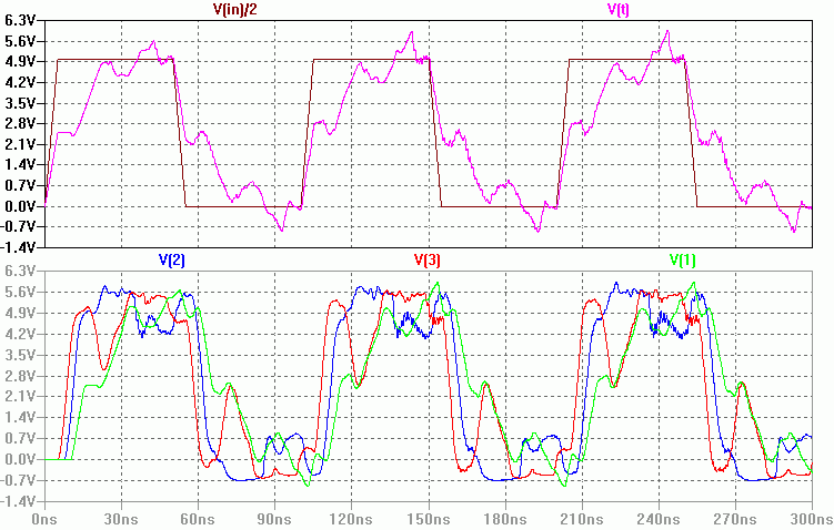

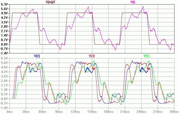

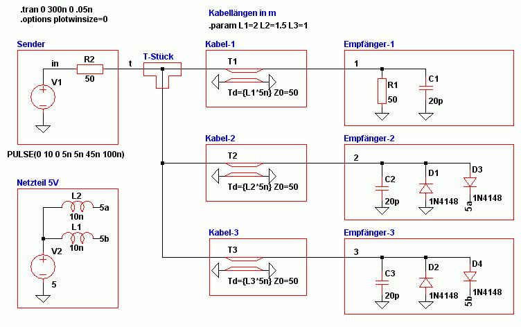

#1474788
Um die ganze Diskussion wieder auf den richtigen Weg zu bringen, habe
ich mal mit LTspice ein Beispiel gemacht.
Generator ---- T-Stück ---- 3 Kabel plus Empfängernachbildung
Schaltplan für LTspice: Koaxialkabel3.asc
Plotsettings-Datei: Koaxialkabel3.plt
Die gif-Bilder generiert man in LTspice mit
Tools -> Copy bitmap to Clipboard
DAs Programm ist kostenlos. Das ist keine SPICE-Demo-version sondern
eine Vollversion.
http://ltspice.linear.com/software/LTspiceIV.exe
LTspice World Tour 2009, Da ist eine Powerpoint-Datei drin mit dem
Vortrag.
http://ltspice.linear.com/software/LTspiceWorldTour2009.zip

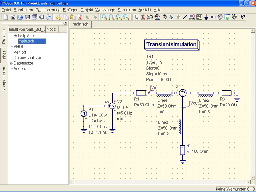

#1476897
Ich würde auch QUCS vorschlagen. Es ist frei und einfach gehalten. Habe
gestern interessehalber einen AM-Puls in der transienten Simulation auf
eine Leitung geschickt. Ging ganz gut. Die Ergebnisse stelle ich nacher
rein.
