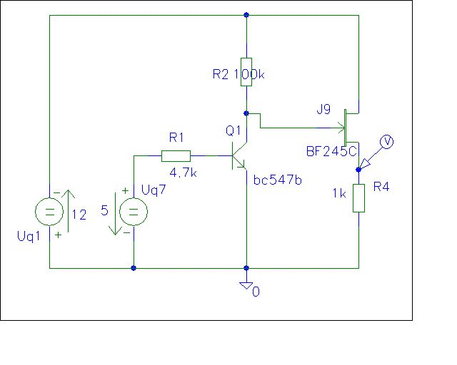

habe eine Frage bezüglich JFET als Schalter!
Bei meiner Schaltung im Anhang hab ich versucht einen BF245C zu
verwenden. Hab da jetzt nur ein Problem. Der BF245C ist ja selbstleitend
d.h. wenn ich mit meinem µC einen low-Pegel (0V) auf die Basis des
BC547B anlege, sollte er leiten. Das wiederum ist auch der Fall. Lege
ich jedoch einen high-Pegel (5V) auf die Basis des BC547B sollte er
normalerweise sperren. Bei meiner Schaltung passiert jedoch nicht viel,
er leitet anstatt zu sperren.
Ist die Schaltung vielleicht falsch berechnet,aufgebaut oder die
Spannungsversorgung falsch konfiguriert.
mfg Gabriel
von (prx) A. K. (prx)
Uq1 ist wohl verkehrt herum.
Und wenn man es anders herum dreht wird auch kein Schuh draus. Zieht Q1
das Gate auf Masse, dann bilden J9/R4 eine Konstantstromquelle. Im
anderen Fall fliesst mindestens der Ruhestrom des FET, ggf. plus dem
Strom durch die Gate-Kanal-Diode.

danke für die schnelle Rückmeldung!
hab die Schaltung in MSim 7.1 aufgebaut und Uq1 richtig eingebaut. Jetzt
liegen bei 0V an der Basis zwar 11V am R4. Bei 5V an der Basis liegt am
R4 eine Spannung von 2V an. Sollte da dann nicht eine Spannung im mV
Bereich anliegen?
mfg
Ohne das jetzt nachgerechnet zu haben würde ich sagen, es passt genau zu
meinen Erwartungen.
> Sollte da dann nicht eine Spannung im mV Bereich anliegen?
Nein. Der FET sperrt nur bei hinreichend negativer Gatespannung bezogen
auf Source. Dazu ist aber Strom durch R4 nötig. D.h. der Strom durch R4
stellt sich auf einen Wert ein, bei dem die effektiv über R4 erzeugte
negative Gatespannung exakt diesen Strom ermöglicht. Die besagte
Konstantstromquelle (siehe Link!).
Bei abgeschaltetem Q1 steigt der Strom auf den Ruhestrom des FET an,
oder auf ungefähr 12V/R4, was immer kleiner ist.

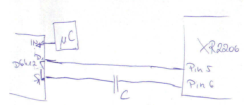

Generell stellt meine Schaltung Transistorinverterstufe, die
ausgangsseitig über einen 10kOhm (nicht 100kOhm) Pullup mit 15V
verbunden ist und dessen Basis mit dem PIC angesteuert wird, dar. Der
nMOSFET sollte dann einen Kondensator schalten, des sich dann zwischen
zwei Pins befinden sollte.
---------------+---  +15V
               |                ----Drain---------Pin
               R2
               +----------------+---Gate
               C
------R1------B   NPN
               E               ---- Source---- - C - ----Pin
              GND
mfg

Also nochmal: Du willst einen Kondi hin- und herschalten. Wozu? Um eine
Potentialverschiebung durchzuführen? Als AD-Wandler?
von Michael O. (Gast)
Das sieht nach einer Form eines potentialfreien Ausgangs aus?!
Weder Drain noch Source haben Bezug zu dem Versorgunspotential des PIC -
das würde nich funktionieren!
Es gibt sicher Gründe einen JFET oder einen selbstleitenden nMOSFET zu
nehmen, aber bisher sehe ich keinen der hier Sinn macht.
Wenn Du eine Transistorinverterstufe bauen willst, dann nimm doch
einfach Transistoren (NPN und PNP). Dir kommt es nicht auf Linearität an
(JFET als Schalter), möglicherweise ist die Schaltgeschwindigkeit
interessant - der PIC kann sicher auch nicht mehr als 10..20MHz
Rechteckausgangssignal zu erzeugen.
Kannst Du bitte nochmal genauer schreiben was Du machen möchtest?

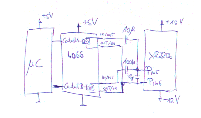

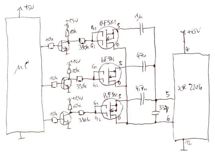

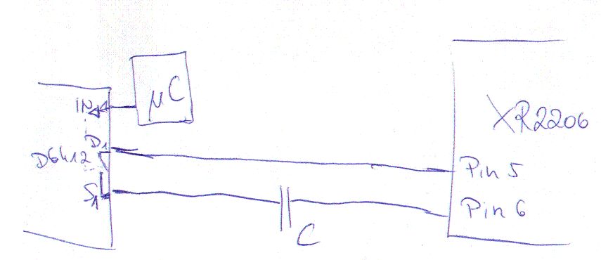

von Simon A. (bullwai)
Um genau zu sein hab ich mir vor ein paar Wochen einen
Funktionsgenerator aufgebaut. Mit den Kondensatoren, die ich mit den
MOSFETs schalten will, stelle ich nur unterschiedliche Frequenzen ein.
Die Ansteurung des MOSFETs über die Transistorinverterstufe wurde mir
von einem Feund empfohlen.
                                                        ________
---------------+---  +15V                              |
               |               ----Drain---------------| Pin 5
               R2                                      |
               +---+ - R3 - +------Gate                |
               C                                       |
------R1------B   NPN                                  |
               E               ----Source---+ - C - +--| Pin 6
               |                                       |__________
              GND
Hab mir auch schon einen BF981 (Dual Gate) angeschafft. Eigentlich
funktioniert alles einwandfrei, wenn ich nur einen MOSFET verwende. Die
Frequenz ändert sich, wenn ich ihn sperre (kein Signal). Schalte ich
jedoch einen zweiten MOSFET hinzu, ändert sich überhaupt nichts (keine
unterschiedlichen Frequenzen, sonder immer die selbe)! Deshalb hab ich
mir gedacht, dass das Problem vielleicht an der Schaltung liegen könnte!
mfg
Du kannst den Kondi einfach in Reihe an den PIC anschließen. Tristate
ist dann offen, LOW oder HIGH entspricht angeschaltet. Notfalls zur
Symmetrierung noch einen Spannungsteiler VCC/GND an den Pin. Irgendwas
1Meg reicht.
A. K. schrieb:
> Warum bestehst du eigentlich so hartnäckig darauf, depeletion mode Typen
> zu verwenden, wenn die Anwendung offenbar eher auf enhancement mode
> Typen rausläuft?
Danke für die schnelle Antwort!
Einfach deshalb weil mein Projektpartner darauf bestanden hat. Hab dem
bereits gesagt, dass es mit einem Anreicherungstyp besser geht. Der PP.
bestand jedoch auf die Verwendung dieses Typen.
Ich werds mal mit deiner Variante versuchen!
>1Meg reicht.
mfg Gabriel

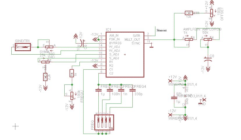

von Kai Klaas (Gast)
Hallo Gabriel,
Der Originalartikel in der ELV 5/89 macht das so, wie im Anhang.
Allerdings sind das keine drei Einzeltransistoren auf der linken Seite
sondern ein ULN2803. Dadurch geht die Steuerspannung an der linken Seite
der 390k Widerstände nicht ganz auf 0V runter, sondern wegen der
Darlingtonausgänge nur auf rund 0,5V.
Kai Klaas
Das sollte mit BJT auch gehen, wenn die CE-Spannung nicht sonderlich
groß ist. Wird aber vermutlich beim XR-2206 zu hoch sein??
BJT kann man bei kleinen effektiven CE-Spannungen als bidirektionale
Abschwächer benutzen. Anwendung z.B. in ZF-Verstärkern.
> Kai Klaas
genau die gleiche Schaltung habe ich auch aufgebaut, nur dass mein

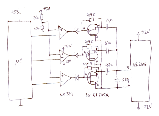

Basisvorwiderstand 4,7k hat. Bei mir tritt jetzt immer der selbe Fehler
auf, wenn ich nur einen BF981 verwende, funktioniert die Schaltung
einwandfrei (leitend=signal; sperrend=0). Verwende ich jedoch zwei BF981
ändert sich garnichts. Die Frequenz bleibt immer gleich, egal ob ich den
einen Mosfet sperre oder den anderen und umgekehrt.
Kannst du mir vielleicht bei diesem Problem helfen?
mfg Gabriel

Bei mir tritt der Fehler auf, dass wenn ich den einen leitend mache und
den anderen sperre und umgekehrt trotzdem die selbe Frequenz anliegt
(die vom 1µF Kondensator, bei mir also die vom ersten BF981).
mfg

Hallo Kai!
Der XR2206 wird bipolar mit +/-12V versorgt. Anstatt des Dippschalters
sollten nun die Kondensatoren über einen Mosfet angesteuert werden! Bei
der bereits entwickelten Schaltung kann ich wie schon erwähnt zwar einen
Kondensator mit einem BF981 zwischen Pin 5 und 6 schalten, jedoch keinen
zweiten! Wird nun ein zweiter BF981 (komplett gleiche Beschaltung)
hinzugefügt, ändert sich die Frequenz des Sinussignals nicht! Es ändert
sich lediglich die Form des Sinus und die wird ein wenig verzerrt.

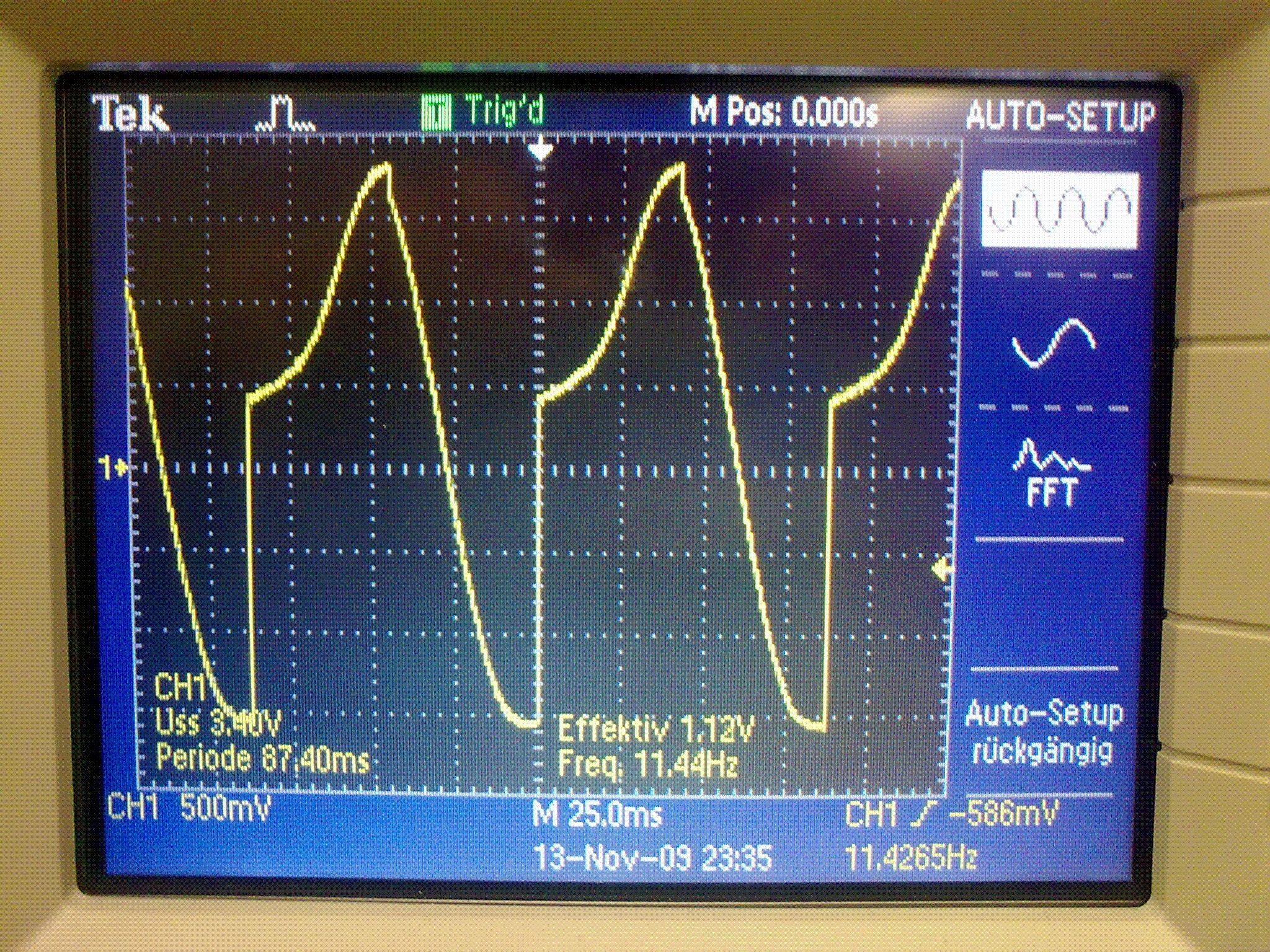

Deine Schaltung hab ich bereits aufgebaut und getestet, funktioniert
zwar einwandfrei, aber auch wiederum nur bei der Verwendung von einem

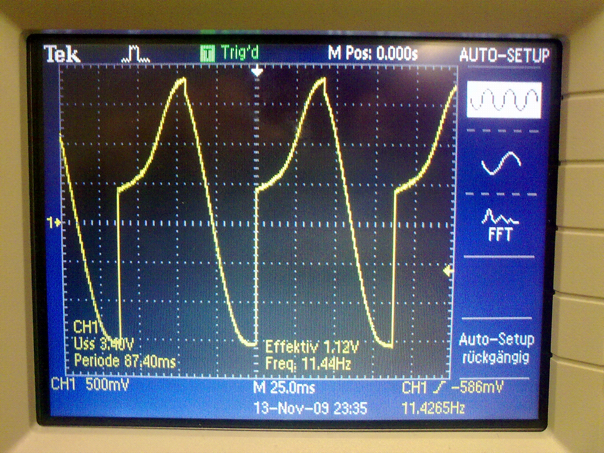

BF245. Wenn ich den Mosfet sperre weist der Funktionsgenerator eine
sinusähnliche Form auf, wobei der Sinsu aber wie zerhackt wirkt. Lasse
ich die Diode jedoch weg, ergibt sich ein reines Sinsussignal wie auch
mit der Diode, wenn ich ihn leitend mache, ist das Ausgangssignal gleich
null! Baue ich einen zweiten BF245 ein, bekomme ich nu die Frequenz vom
ersten BF245 heraus. Wenn ich beide leitend mache bekomme ich eine Arte
Summenfrequenz raus, die annähernd der Frequenz vom ersten C entspricht.
Sperre ich nun den ersten BF245 bekomme ich wieder so ein verzerrtes
Signal heraus (Bild im Anhang). Sperre ich jedoch den zweiten, liegt die
Ausgangsfrequenz vom ersten C an!
Bin leider völlig überfragt, weil genau das selbe Phänomen auftritt, wie
bei den anderen zuvor ausgeprobten Schaltungen!
mfg Gabriel

Hm. Der BF245 ist eigentlich symmetrisch. Der Oszillator möchte laut
Innenschaltbild auch eine symmetrische Beschaltung sehen.
Würde mal versuchen, dem XR2206 eine symmetrische Last an 5 UND 6
anzubieten. Also den Widerstand von G weggehend, aufteilen.

Ich frage mich, wie die Originalschaltung von ELV funktioniert haben
will, wenn das hier so in die Hose geht!
Gut, beim BF981 fließt ja erst nenneswerter Gatestrom, wenn die Gate
Source Spanung über +/-8V steigt. Vielleicht ist das dort so austariert,
daß da gerade kein Strom über das Gate abfließt?
Ein anderes Problem ist aber wohl der endliche Widerstand der Source
Drain Strecke und der ist beim BF981 ja auch nicht so doll niedrig, um
es vorsichtig auszudrücken.
Scheint, daß die ELV Schaltung mal wieder nur ein unausgegorener Murks
ist, der nur zufällig funktioniert. Und ich stehe nun als Depp da, weil
ich dem Gabriel falsche Hoffnungen gemacht habe...
Kai Klaas

Hallo Gebhard,
danke für deinen Ratschlag! Hab mir das Datenblatt vom DG412 schon mal
angesehen und eine Schaltung aufgezeichnet. Könntest du mir vielleicht
sagen, ob mein jetziger Schaltungsaufbau richtig ist! (Schaltung im
Anhang)
mfg Gabriel
Ich überschaue die Sache momentan nicht vollständig, unke aber erstmal
das die Probleme mit dem Analogschalter die gleichen sein werden.
Außerdem wollen wir Kai retten ;-)

hier so gründlich in die Hose geht.
Klar ist, daß sie den XR2206 mit nur 15V betrieben haben.
Weiter oben in diesem Thread habe ich gesehen, daß Gabriel Source und
Drain vertauscht hat. Da die internen Gateschutzdioden des BF981 zur
Source geschaltet sind, könnte das vielleicht der Grund sein?
Das ist lieb!
Kai Klaas
Hallo Kai -
Nach vielen Jahren ist man einfach betriebsblind. Mir ist gar nicht
aufgefallen, daß er es so unüblich malte. Ich würde sagen du hast den
Fehler gefunden.
Nachmessen geht aber nun an der Stelle schlecht. Vielleicht mal in
LTspice hacken.
Aber was ist dann mit dem BF245 ?
Oh Moment. Das Bild mit dem BF981 ist doch dein Werk?
Beitrag "Re: JFET als Schalter"
Auf jeden Fall muß G sein Bezugspotential über S bekommen.
Bei ihm ist die Drain an Pin 5:
Bei mir ist die Drain an Pin 6:
Aber das dürfte sich wohl erst bei kleineren Betriebsspannungen für den
XR2206 richtig auswirken.

von Gebhard R. (Firma: Raich Gerätebau & Entwicklung) (geb)
@Gabriel
Ja,jeder C wird über einen Schalter auf den XR geschaltet.
Wenn du nur 15V Betriebsspannung hast, kannst auch einen billigen C-MOS
Multiplexer wie z.B C4052 oder C4051 verwenden.
Grüße Gebhard

Das Problem beim XR2206 ist wohl wirklich der Widerstand des
"Schalters". Der ist bei LED-LDR-Koppler aber oft wohl ebenfalls zu
hoch.
Probier das erstmal mit dem DG412 und der richtigen Versorgungsspannung.
Das sollte dann schon klappen. Schau, daß du einen DG412 von MAXIM
bekommst, die sind in der Regel noch etwas besser.
Kai Klaas

Gabriel G. schrieb:
> Hallo Abdul,
> ich habe jetzt vor kurzem einen Analogschalter zum Aufbau benutzt.
> Leider ergaben sich die selben Probleme wie bei den vorherigen
> Schaltungen. Die Vorahnung, die du bereits hattest, hat sich bestätigt.
> Kannst du mir trotzdem sagen, ob die Schaltung die ich nun aufgebaut
> habe, irgenwelche Fehler aufweist! (Anhang)
Ich sehe keine. Kai hat was von vielleicht(?) zu hohem Bahnwiderstand
erwähnt.
>> Vielleicht sind es wirklich die grenzwertigen(?) 0,5V der
>> Darlington-Schaltung.
> Wenn es wirklich an der Darlington-Schaltung liegen sollte, werde ich
> anstatt der Transistoren halt den ULN2803 verwenden.
Im Zweifelsfall hält man sich stoisch ans Rezept.
> Ich hätte da noch eine zweite Bitte an dich. Da ich überhaupt keine
> Ahnung über die genannten Aufbauten bzw. Bauelemente habe, wäre es sehr
> nett, wenn du mir eine relevante Schaltung zeigen könntest.
>> 1. OptoMOS-Relais
>> 2. <selbstgebauter> LED-LDR-Optokoppler
Einfach danach googeln. Hatte ich auch gemacht, um den möglichen Post
"Finde ich nicht!" gleich totzukriegen.
Wie schon erwähnt, könnte der erreichbare Widerstand nicht ausreichen.
Du wirst es nicht glauben wollen, aber ich habe weder einen XR2206 je in
Händen gehabt, noch Punkt 2 als Bauelement realisiert.
von faustian (Gast)
"Gut, beim BF981 fließt ja erst nenneswerter Gatestrom, wenn die Gate
Source Spanung über +/-8V steigt."
Bei dem sollte erst irgendein Gatestrom fliessen wenn er kaputt ist. Was
bei einem hochempfindlichen VHF-Mischtransistor nicht schwer zu
bewerkstelligen ist.
