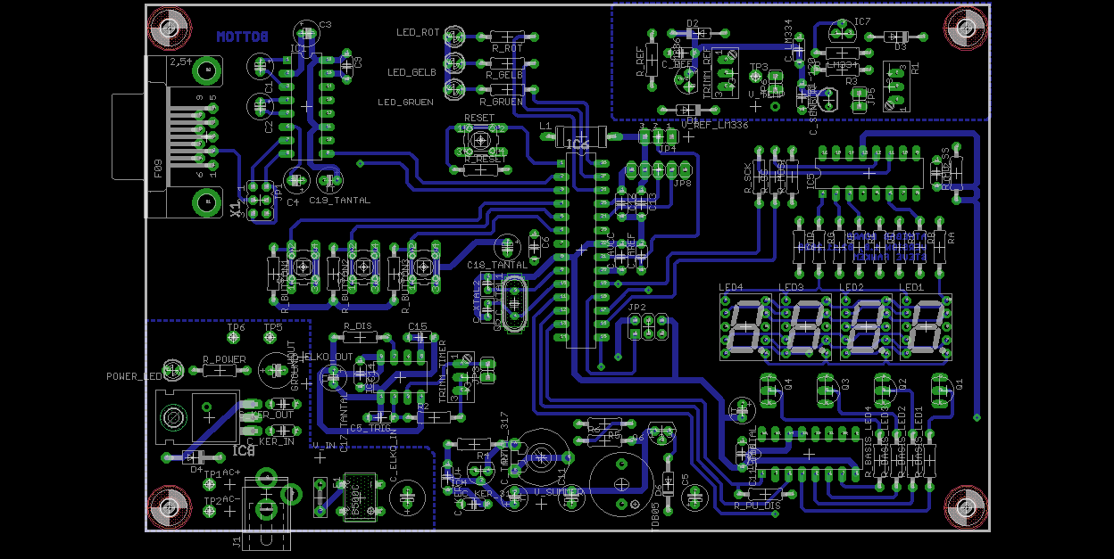

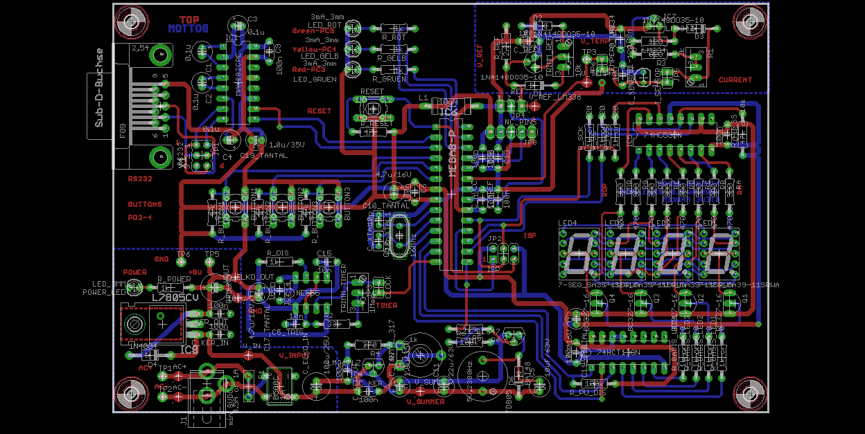

Hi an alle,
im Anhang mein zweites Board (schematics and layout), das ich herstellen
lassen möchte. Ich freue mich, wenn ihr drüber schauen könnt. Das
Routing der Versorgung (Abblockkondensatoren, Stützkondensatoren,
Trennung DGND/AGND,...) ist mir am wichtigsten und macht mir am meisten
Sorge. Für jeden Vorschlag bin ich dankbar.
Board-Eigenschaften:

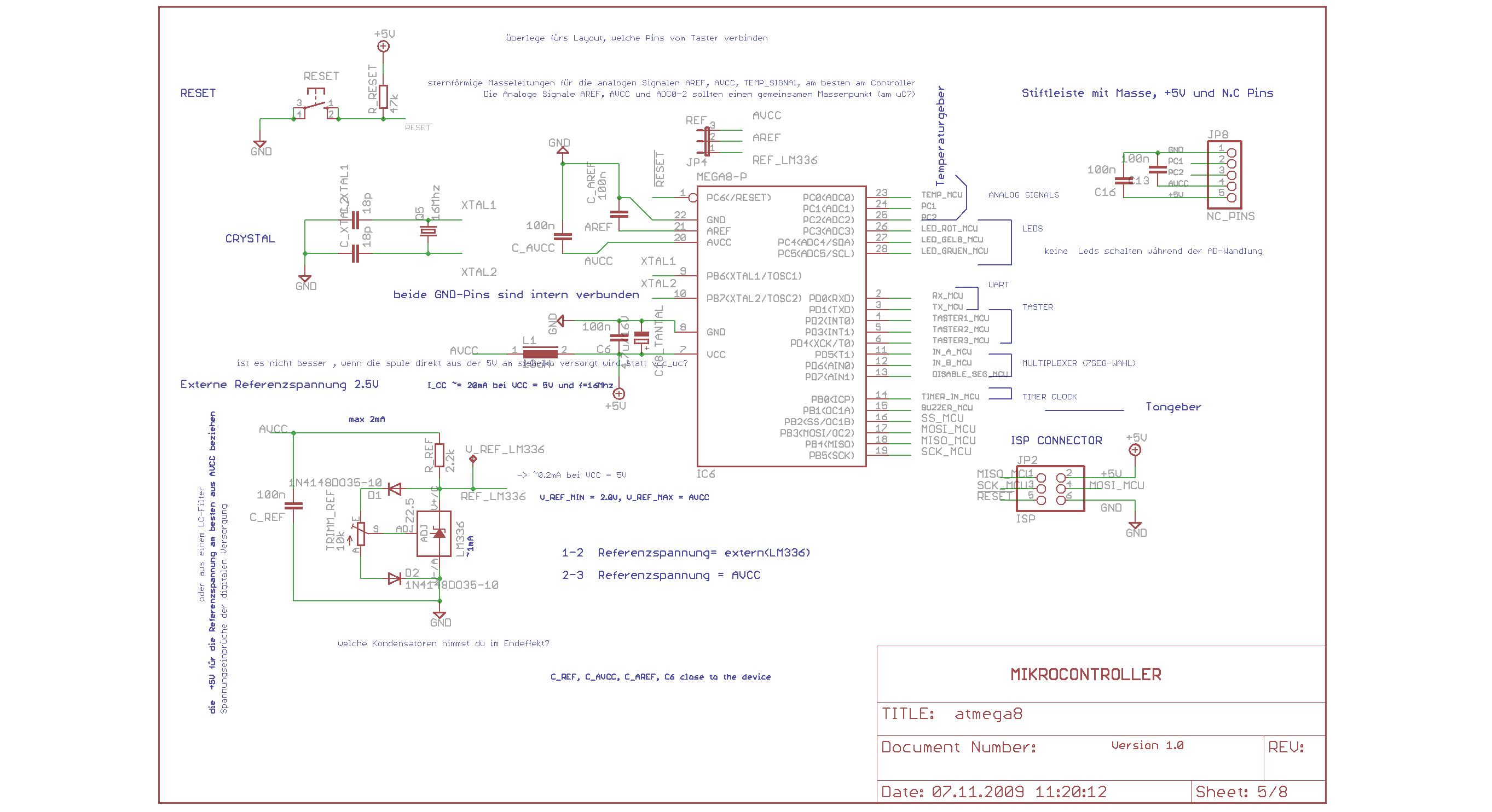

-ATMEGA8: Wahl der Referenzspannung (extern LM336 oder AVCC)

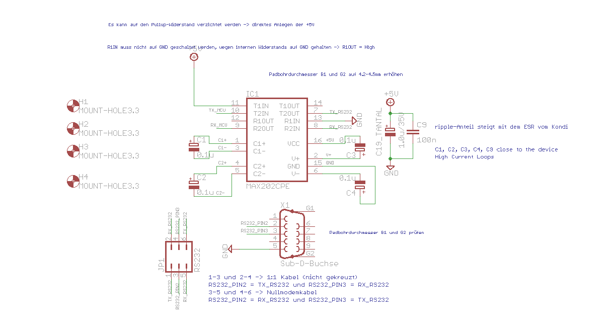

-RS232 Interface

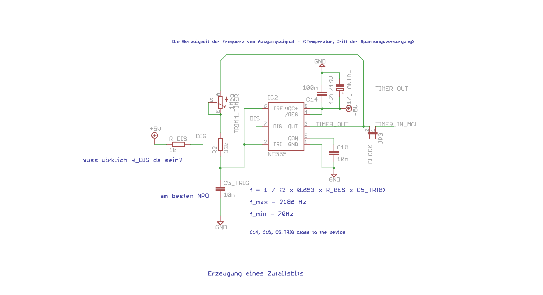

-Clock-Signal einstellbarer Frequenz (Auswertung der Frequenz mit der
Capture Unit): NE555

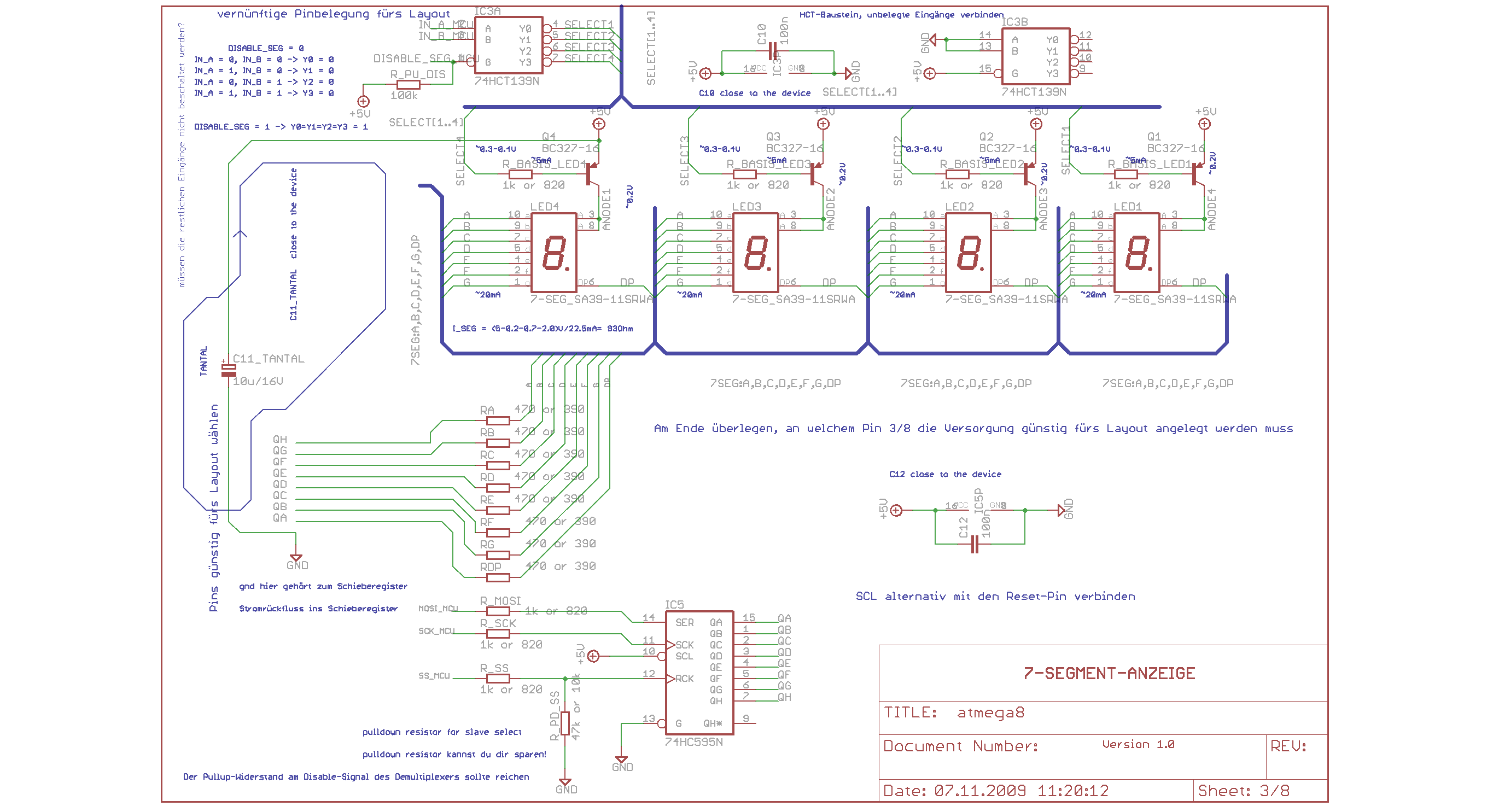

-4-stellige 7-Segment-Anzeige: gemultiplext(74hct139), Schieberegister
angesteurt über SPI-Interface
-3 Leds und 3 Taster
-Temperatursensor: LM334 (current source) + KTY81-120
-elektromagnetischer Buzzer mit einstellbarer Lautstärke

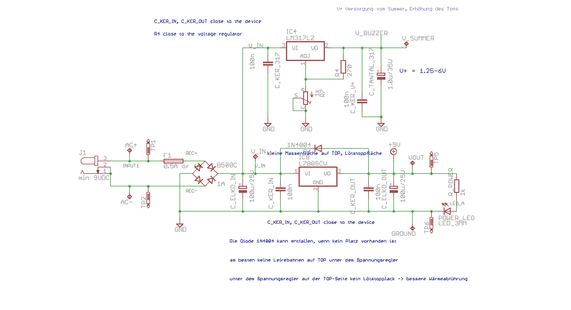

-Supply: L7805 + LM317 (Variable Spannung für den Buzzer)
Gruß,
Steven.
#1473932
Sorry aber bei den vielen Plänen und den vielen beschreibungen blickt
man da absolut nicht durch :)
Über die Trennung von DGND und AGND brauchst du dir keine Sorgen machen
da es sich hier nicht um Präzisionsmesstechnik handelt.
Gleichzeitig denke ich das man das alles auch einseitig schafft
da du auch keine SMD Bauteile verwendest.
Oft kann man halt die ein oder andere Leiterbahnen unter den
Widerständen
durchführen oder halt die ein oder andere Drahtbrücke ziehen wenn
es unbedingt sein muss.
#1474182
Bist du sicher das die Power-LED richtig angeschlossen ist? In dem
Layout sieht das so aus, als wäre die Kathode nicht angeschlossen....
J1 würde ich nicht überstehen lassen.
Reicht es aus, den 7805 ohne Kühlung zu betreiben? Vielleicht doch noch
ein wenig Platz für einen Kühlkörper vorsehen?
Ich versuche immer die Taster tendenziell am Rand zu platzieren.
Auch würde ich das ganze noch mit möglichst großflächigen GND und
VCC-Flächen versehen. Neben einer besseren EMV
(http://www.mikrocontroller.net/articles/EMV) ist das ganze dann auch
noch etwas umweltfreundlicher!
Wie Pascal denke ich auch, dass man das ganze auch einseitig hin bekommt
- auch wenn du ein paar Brücken ziehen musst.

-Bei den Widerständen wäre die Angabe einer Referenz (R1,R2,...)
nützlich und üblich um zu einem konkretem Bauteil etwas
sagen zu können. Signalnamen gehören da nicht hin, wohl
aber an die Leitung.
-Der 100µF vor dem Spannungsregler scheint mir etwas zu gering
und der 100µF am Reglerausgang wäre mit 1µF ausreichend dimensioniert.
Eingansseitig besser 470µF oder 1000µF.
Faustformel:Pro 1mA Laststrom 1µF Siebelkokapazität, mindestens
(kann auch großzügiger bemessen sein).
-Bei dem Strombedarf der Displays hätte ich auch Bedenken wegen der
Kühlung des Reglers.
-Der Spannungsteiler an IC5 Pin 12 scheint mir etwas fragwürdig.
-Das Symbol der Freilaufdiode in der Buzzerschaltung entspricht
nicht der Norm.
-Den 10µF in der Buzzerschaltung hat für mich auch keinen Nutzen.
-Die Anoden der 7-Segmentdisplays brauchste nicht doppelt anschliessen,
weil das gewöhnlich intern bereits geschehen ist.
-Der Reset in der Mikrocontrollerschaltung muss noch beschaltet werden.
-Wenn du glaubst, L1 bringt dir was, lass es, eigentlich nutzlos dort.
Wäre günstiger vor dem Spannungsregler platziert.
-Ist der Max-Baustein korrekt versorgt? Ich sehe da keine Verbindung zu
+5V und GND.
-Warum schließt du denn den Widerstand nicht an Pin 2 des 555 an?
Ich weiß jetzt nicht ob das über das Label funktioniert aber üblich
ist das zeichnerisch so nicht.
-Am Layout hab ich nichts auszusetzen, wenn dir die Anordnung so
gefällt.
-Falls du vor hast auch mal etwas in der Schaltung zu messen platziere
am Rand der Platine einen Lötpfosten für den Messknecht wo man die Masse
anklemmen kann. Kann nur von Vorteil sein.
Viel Spaß.
