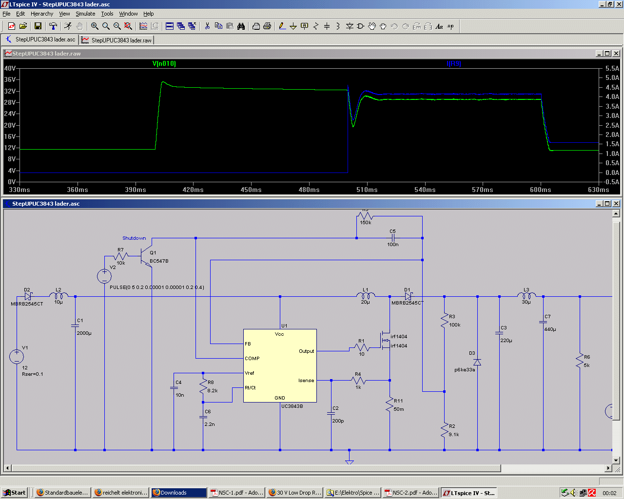

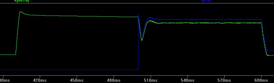

werde ich mal versuchen. Der Regler wird von 0 - 5 A belastet. wenn die
Last abgeschalten wird kommt es wie auch beim einschalten zum
überschwingen.
als regler ist ein UC 3843
Na ich hoffe man kann auf dem Bild die Schaltung noch erkennen.
beim einschalten und bein anschließen der Last überschwingr der Regler.
Danke und Grüße
Tom

von (prx) A. K. (prx)
Die Kompensation mit 150K/100nF (NanoF.) kommt mit etwas komisch vor,
zumal im Beispiel des Datasheets 100pF (PicoF.) stehen.

von HildeK (Gast)
Die Überschwinger sollten beeinflussbar sein mit (in der Reihenfolge):
- Modifikation von C4, C6, R8
- einem kleinen C parallel zu R3 (50pF ... 500nF)
- C5? (siehe Post von A.K.)
- C3 resp. C7
Ich habe das mangels Model vom UC3843 mit dem Ersatztyp LT1247
durchgespielt. Wie erwartet, ein einfacher Tippfehler: Mit C5=100nF
läuft er Amok, mit 100pF funktioniert er.
Woher kommt eigentlich die Dimensionierung? Der Regler scheint
ähnlich dem MC34063A den diskontinuierlichen Modus zu bevorzugen, die
Dimensionierung auf max. 20A passt aber nur zum kontinuierlichen Modus,
was zu Regelschwingungen (subharmonic oscillations) führt.
Dafür findet sich im ON Datasheet ein längerer Abschnitt und eine etwas
andere FB-Beschaltung. Diese Regelschwingungen sind in der Simulation
auch gut zu erkennen.

von Tom_1975Aq (Gast)
erst mal vielen Dank für eure Antworten.
Mittlerweile habe ich den Schaltregler nach euren Anweisungen etwas um
dimensioniert und siehe da es war wirklich hauptsächlich der Kondensator
C 5 100NF jetzt habe ich 100PF in Der Simulation und das überschwingen
ist fast weg. Dazu habe ich den Feedback Spannungsteiler neu
Dimensioniert. Diese brachte noch einiges an Verbesserung in der
Simulation.
Also Danke und Grüße
Tom
