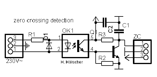

Genau das ist ja mein Problem. Wie erkenne ich die Spannung und
Phasenlage des existierenden Netzes?
Ich muss dies erfassen und mich damit synchronisieren. Gibt es dazu
fertige Bausteine? Wenn ich das existierende Netz kenne und meine
Parameter, dann kann ich mich ankoppeln.
Prüfe ich danach auch noch, denn jetzt erfasse ich ja mein Netz
gekoppelt mit dem ursprünglichen? Oder muss ich mich immer wieder
abschalten und prüfen?
von [c]C-Code[/c] (Gast)
von Thilo M. (Gast)
Du musst dich einmal mit dem Netz synchronisieren. Wenn Spannung und
Frequenz gleich sind wird zugeschaltet.
Wie schon gesagt fließt jetzt kein Strom.
Durch leichten Versatz der Phasenlage (cos-phi ca. 0.9) ermöglichst du
das Einspeisen. Achtung! Je kleiner der cos-phi, desto höher die
Blindleistung, also auch der Strom.
Nun kannst du den cos-phi auf 0.9 halten und mit der Spannung
(Sollwert >Netzspannung) die einzuspeisende Leistung regeln.
So funktioniert das bei uns mit den Notstromgeneratoren im
Netz-Parallelbetrieb.
