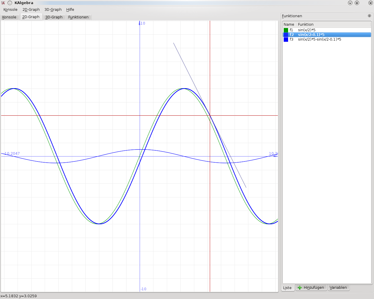

Beim Anfahren eines Generators ist dieser erstmal vom Netz getrennt und
es wird die Drehzahl so eingeregelt, dass die Netzfrequenz annähernd
erreicht ist. Dann wird die Phase der generierten Spannung mit der
Netzspannung verglichen. Sobald der Phasenunterschied minimal ist, wird
der Generator an das Netz angekoppelt.
Und dann passiert das Wunder: Das Netz selbst bewirkt die Angleichung
der Phase und der Frequenz an die Netzfrequenz. D.h. der Generator wird
minimal beschleunigt oder abgebremst, bis er mit dem Netz synchron
läuft.
Man sagt, der Generator zieht sich fest.
Danach gibt man auf die Turbine mehr Leistung, der Generator läuft dann
gegenüber dem Netz einige zehntel Grad Phasenwinkel voraus. Das
bedeutet, das der Generator Strom ins Netz einspeist.

Nein.  Sie würde sich erhöhen, kann sie aber nicht.  Sie müsste
den Strom aufbringen, um den "vorauseilenden" Spannungsanstieg zu
erzeugen, das wiederum entnimmt ihr Leistung, damit wird sie
gebremst.  Das ganze ist also eine Phasenregelschleife, es bleibt
nur eine minimale Phasendifferenz übrig.

Zur letzten Frage:
Wenn man mehr Leistung auf die Turbine gibt UND der Generator ist am
Netz, kann sich die Frequenz nicht verändern, sonst würde ja wieder die
Synchronisation zum Netz verloren gehen. Stattdessen steigt das
Drehmoment und somit die mechanische Leistung die an den Generator
übertragen wird. Dabei läuft die Phase des Generators der Phase des
Netzes leicht voraus. Dadurch erst kann die erzeugte elektrische
Leistung ans Netz abgegeben werden und der Generator wirkt als
Generator.
Läuft die Phase stattdessen hinterher, dann bezieht der Generator
Energie vom Netz, man kann sagen, er wirkt als Motor. Das kann der Fall
sein, kurzzeitig beim Ankoppeln ans Netz oder falls die Turbine
ausfällt.

Gast #1482810
Bei mir ist gerade etwas zum Thema Synchronisation aufgefallen...
Letztlich kann man das ganze doch so betrachten :
Wir haben "zwei" sinusförmige Spannungen die über Leitungen und
Transformatoren "kurzgeschlossen" werden.
Jetzt wird hier gesagt das unsere Generatoren leicht voreilen.
Dabei müsste doch im I Quadranten beim Anstiegt der Spannung bis Udach
Leistung von meinem Generator eingespeist werden,
da er minimal früher und somit eine schon höhere Spannung erzeugt wird.
Allerdings ist unser gedachter Generator aber im IIQuadrant wenn die
Spannung schon wieder fällt auf etwas früher,
somit ist die Spannungs unseres Generator kleiner als die Netzspannung.
Jetzt müsste das Netz doch eigentlich den Generator Speisen ???
Oder anders ausgedrückt :
Nach meinem Verständnis müsste ein voreilender Generator im I + III
Quadrant Leistung abgeben,
aber im II + IIII Quadrant Leistung aus dem Netz ziehen.
Beim Nacheilenden Generator müsste es genau umgekehrt sein.
Was bedenke ich nicht ?
Ich hatte zwar beim Heimischen Energieversorger ein Praktikum aber da
sollte alles Synchron laufen...
Aus der Trafowerkstatt kann ich mich noch erinnern das die Mehrere
Fernschaltbare Abgriffe im Öl hatten.
Darüber hat man dann doch Buckelsymetrisch die kontrolle wohin die
Leistung fliesst...

@ eProfi :
Ich betrachte 0-90° : Durch das voreilen der Spannung am Generator habe
ich ein Potential zum Netz hin. Es fliesst ein Ausgleichsstrom ins Netz.
90-180° : Die Spannung vom Generator wird, da voreilend, früher kleiner.
Da das Netz zur Generatorspannung nacheilend ist, ist dessen Spannung
aber noch höher. Deshalb vermute ich ein Potential zum Generator, mit
einem Ausgleichsstrom zum Generator hin.
Für die zweite Halbwelle müsste es genauso sein...
Demnach kann der >Vvreilende< Sinus doch nicht für die Netzspeisung
wichtig sein,
denn dann würde der Generator nur in Quadrant I und III Speisen und in
II und IV getrieben.
Bitte erklärt es mir...
PS: Die OVAG fährt ein 20kV System.
PPS: Habe mal als Bild angehängt was ich meine.
Die beiden grossen Sinen stellen Netz bzw die Generatorspannung dar.
Ich behaupte einfach mal das für die Speisung von Leistung ein
Spannungshub notwendig ist.
Der Spannungshub ist dann der kleine Sinus.
Es würde also immer Energie ins Netz und wieder zurück in den Generator
fliessen.
Wo mache ich den Fehler ?
Gast #1482966
Also ist die diskrete Betrachtung falsch und ich muss mit der Komplexen
da drangehen ?
Würde mich mal interessieren wie das funktionieren soll...
Das phi ändert doch nichts an dem voreilenden Generator ?!
Gast #1483118
Auf meinem Bildchen oben siehst Du die Differenz zweier Sinen.
Der Eine ist dem anderen um ein paar Grad Phasenverschoben.
Wie Du siehst, resultiert daraus wieder eine Wechselspannung.
(die kleine in blau)
Damit immer Energie in das Netz fliesst müsste sie immer über/unter der
Nulllinie bleiben...
Mir ist durchaus bewusst das wird eine Pos. und Neg. Halbwelle haben.
Ich habe auch schon komplex gerechnet...
#1483162
du willst nicht verstehen, daß es sich um wechselstrom handelt. da kann
ich dir nicht helfen.
> Ich setze voraus
das sehen die elektronen offenbar anders. wer hat nun recht?
die leistungsabgabe in das netz ist doch auch sinusförmig (100Hz) , bei
reiner betrachtung der wirkleistung aber niemals negativ.
Gast #1483173
Ich will schon, ich komm nur nicht drauf ;)
Da ist halt irgendwo ein denkfehler bei mir,
kann Dir aber nicht sagen wo, Du anscheinend auch nicht...

Gast #1483646
Kann ich noch erinnern das es deswegen einen dicken Kondensator am
übergabepunkt gab...
Also ich verstehe das jetzt so...
Durch die Überlagerung der leicht verschobenen Spannungen entsteht ein
Sinusförmiger Spannungshub mit entweder Netz- oder Generatorseitigem
Potential.
Da Strom und Spannung wahrscheinlich nicht in Phase sind, habe ich
zusätzlich noch mein cos(phi).
Also zwei komplett unterschiedliche "Verschiebungen" :)
Wenn ich meine Sinusfunktionen der Ug, Unetz und mein Ignetz subtrahiere
und multipliziere bekomme ich doch korrekte Momentanwerte, oder ?
Komplexe brauche ich doch nur wenn ich damit Gleichstromähnlich rechnen
will !?
hoho der es genau wissen will :)
#1483982
hoho der braucht aber doch komplexe gleichungen für ein
wechselstromsystem... :) wenn er es denn so genau wissen will.
