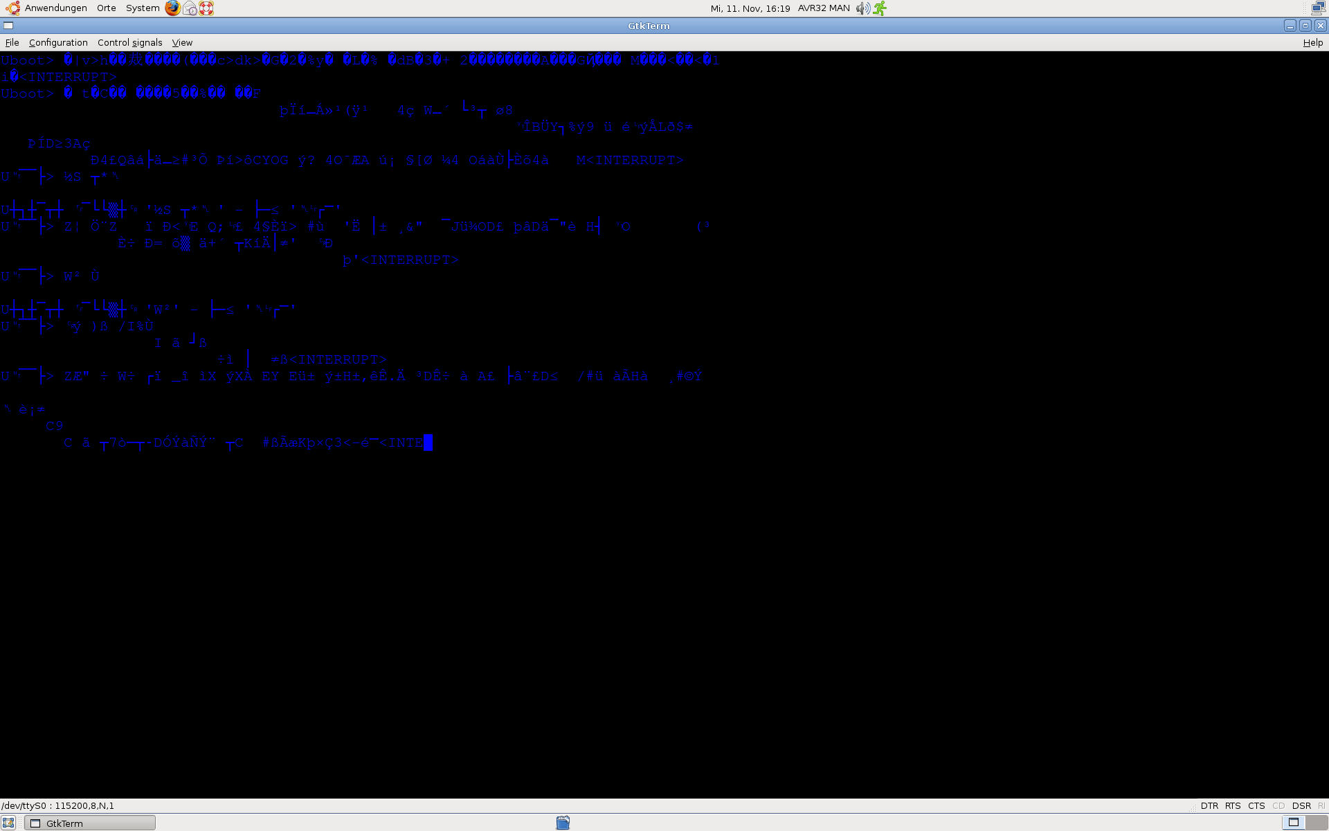

HI hoffe mir kann jemand helfen.
Mein ATNGW100 funktioniert nicht mehr wenn ich es über serielle
schnittstelle anschlies bekomm ich kein einizges normales zeichen mehr
raus ich kann auch keine befehle mehr eingeben.
Hatte schon mal jemand des Problem?
Vermute das der Bootloader defekt ist.
Gibt es eine Möglichkeit das board irgendwie in den Uhrzustand zurück
zusetzen?
Die Einstellungen in dem Kommunikationsterminal hab ich schon überprüft
die stimmen. Also daran kann es nicht liegen.
Wäre cool wenn mir da jemand helfen könnte.
von ... (Gast)
aber Zeichen kommen raus?
Sieht nach falsche Baudrate aus.
von Marci K. (kingloui)
Was meinsch mit Bautrate?
Die Einstellung vom Terminalprogramm passen.
Das Bild zeigt was es ausgibt wenn ich es einschalten
So jetzt das Bild
von herbert (Gast)
Sieht nach falscher Bautrate aus.
Du denkst, dass es so wäre ...
von herbert (Gast)
BTW.. warum schliest du das NGW100 zum Test nicht über Ethernet an?
Kannst Du Dich per telent einloggen?
Ich hab jetzt mal de rechner neugestartet und das board mal ne weile
ausgeschaltet gelassen.
Jetzt läd zumindest de bootloader wieder.
Aber das image geht net.
Danke schon mal für eure bemühungen.
Weiss zufällig jemand wie man das Image neuinstalliere kann?
