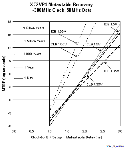

Ich gehe mal davon aus, dass allen das Problem bekannt ist: Beim
Schalten des FF bleibt der Ausgangspegel irgendwo in der Mitte und kippt
erst verspätet in einen stabilen Zustand.
Nun denke ich mir, dass ein solcher Zustand nach Verschwinden der
Taktflanke (hold time) ja nur dann länger existieren kann, wenn der
Analogwert des Ausgangssignal genau auf der Schaltschwelle des Eingangs
liegt.
Kann man denn FFs nicht einfach so bauen, dass der rückgekoppelte
Haltepegel nicht genau dem entspricht, was als Pegel ausgegeben wird?
Dann kann es nämlich nicht mehr passieren, dass man beim nochmaligen
Eintakten in das nächste FF einen metastabilen Zustand weitertaktet, es
sei denn, der verlischt gerade so blöde, dass dass wieder ein neuer MS
erzeugt wird.
Oder ist das schon so?
Meine Frage geht nämlich dahin, ob man dem Metastabilitätsproblem lieber
dadurch begegnet, dass man nochmal eintaktet, oder einfach länger
wartet, bis das FF verlischt?
Die Wahrscheinlichkeit, dass ein MS-Zustand noch existiert, nimmt ja mit
zunehmender Zeit nach dem Takt exponentiell ab.
Bei einem FF wäre die p = k * e (-2x)
bei zwei FF "nur"         2  k  e (-x)
Laut Xilinx XAPP094 ist nur bei sehr hohen Taktfrequenzen Metastabilität
eines FFs in heutigen FPGAs feststellbar. Das kann ich bestätigen:
http://www.lothar-miller.de/s9y/categories/35-Einsynchronisieren
Fazit: Ein FF reicht aus.
Weil Ingenieure gerne auf der sicheren Seite sind, können 2 FF nicht
schaden. Das kostet übrigens keinen zusätzlichen Aufwand im FPGA, weil
so ein Schieberegister in der LUT realisiert werden kann, und das FF
hinter der LUT gleich mitgenutzt wird.

Peter Alfke, ehemaliger Chefdesigner bei Xilinx, hat in der Newsgroup
comp.arch.fpga vor drei Jahren mal ein schönes Posting geschrieben.
Es ging um Metastabilität und darüber, dass es zwar sehr oft als Ursache
für Probleme dargestellt wird, das aber tatsächlich meistens nicht ist:
http://groups.google.com/group/comp.arch.fpga/browse_frm/thread/c6594798db796f15/aa068f26d85cd0a7

> das Flipflop verlischt
Schön lautmalerisch, aber falsch. Das Flipflop kippt dann nicht "so
langsam auf 0 zurück", sondern nimmt dann entweder stabil eine 1 oder
eine 0 an. Je nach dem, was näher liegt.
Es gibt in einem FPGA keinen metastabilen Zustand, der länger als ein
paar hundert Picosekunden dauert. Bei aktuellen FPGAs wird man also
frühestens ab 300Mhz wirklich metastabiles Verhalten beobachten können.
Ich habe da einfach mal einen dreimonatigen Dauervversuch mit einem
Spartan 3 gemacht, und bei 250Mhz nicht einen einzigen Aussetzer
festgestellt.
> festgestellt.
Die paar 100 psec fehlen an der Setupzeit zu den nächsten FFs. Und die
Timinganalyze berücksichtigt das nicht. D.h. es hängt nicht nur von der
Taktfrequenz sondern auch von der Grösse und Komplexität des Designs ab
wie wahrscheinlich ein Fehler ist. Auf der Habenseite ist natürlich,
dass die Timinganalyze den worst case bezüglich
Temperatur,Versorgungspannung und Produktionstoleranzen berücksichtigt.
Aber das ist auch im Auge des Betrachtersm d.h. wie paranoid ist man
wenn P&R das Zieltimig nicht hinbekommt.

#2979985
BTW, Xilinx hat die MTBF für zweistufige synchronizer gemessen und die
Daten veröffentlicht, man muß nur etwas graben:
http://www.xilinx.com/support/documentation/application_notes/xapp094.pdf
http://forums.xilinx.com/t5/PLD-Blog/Metastable-Delay-in-Virtex-FPGAs/ba-p/7996
 Ich interpretier die Docs so:
-Beim Virtex-2Pro ist die MTBF zum Teil bedenklich klein (unter einem
Jahr)
-Beim Virtex4 und Virtex5 sind die Verhältnisse um Größenordnungen
schlechter
-das Problem wird durch eine kurze Verbindung zw. dem letzten Sync-FF
und dem ersten "normalen" FF wesentlich entschärft.
Ergo zweistufiger synchronizer und Constraint danach. Dann ist man
zukunftssicher.
MfG,

Mittlere Zeit zwischen zwei Synchronisier-Fehler bei hoher Temperatur
und niedriger Spannung f. einen Systemtakt 1 GHz und einer Taktrate von
1 kHz des einzutaktenden Signals: ~ 1 Minute
Selbes Szenario 1 FF mehr : ~ 1 Monat
(http://webee.technion.ac.il/~ran/papers/Metastability-and-Synchronizers.IEEEDToct2011.pdf)

Falls dir das paper suspekt vorkommt, dann schau mal in das gestern
Genannte:
Ziel eines synchronizerdesign sollte mindestens sein das von 1000
höchsten eimes in seines lebensspanne (10 Jahre) wegen eines
sync-fehlers stehen bleibt. Also eine MTBF von 10000 Jahren ist das
Minimum. Und das ist mit genügend Sync-stufen leicht erreichbar. Mit nur
einer und verharmlosen als Restrisiko dagegen nicht.

Solange man die Zeit, die das FF in dem gerade noch akzeptablen Fall der
Grenzwahrscheinlichkeit, benötigt, um letztlich zu schalten, zur
nominellen Schaltzeit hinzuaddiert, ist man sicher und es gibt kein
falsches FF! Wenn die Betrachtungzeit lang genug ist, ist es mir egal,
ob das FF in monotoner Manier direkt gegen einen Endzustand schaltet
oder noch ein doppeltes Tänzchen macht.
Ich greife mir also in der Betrachtungskurve aus dem Datenblatt
diejenige maximale Schaltzeit heraus, für die das FF nur noch eine
Meta-Wahrscheinlichkeit p00 hat, die ich akzeptieren kann und addiere
sie gedanklich auf, indem ich sie bei dem budget des timings
berücksichtige.
Was anderes kann man als designer gar nicht tun, als formell korrekt
bauen.

Das eingesampelte Signal in dem Paper hat nur 1 kHz, aber die andere
Seite läuft mit 1 GHz. Deshalb hat die nächste Stufe selbst im
Optimalfall nur maximal 1 ns zur Verfügung während der sie
Metastabilität tolerieren kann. Für FPGA Designs ist das aber völlig
unrealistisch. Realistische maximale Frequenzen der internen Logik
liegen eher bei um den 400-500 Mhz, meistens eher 100-250 Mhz. Da hat
dann auch ein einstufiger Synchronisierer mehr Zeit zum Auflösen der
Metastabilität als ein mehrstufiger Synchronisierer, der bei 1 GHz
läuft. Und unter normalen Bedingungen funktioniert auch laut Paper ja
der 2-Flipflop Synchronisierer auch bei 1 GHz super, nur wenn der tau
Parameter 10mal schlechter ist als gewöhnlich, weil der Prozess an
seinen absoluten Grenzen was Temperatur, Spannung und Geschwindigkeit
genutzt wird, dann funktioniert er nicht mehr vernünftig. Gerade das hat
man aber beim FPGA nicht, diese werden eben nicht so an den Grenzen des
machbaren betrieben. Die im Datenblatt angegebenen maximalen und
minimalen Temperaturen und Spannungen sind weit von den Werten entfernt
bei denen sich sich tau so sehr verschlechtert.
Und die externen IOs und SERDES kommen eh fertig vom FPGA Hersteller,
dort muss der sich einen Kopf drum machen, wie er Probleme durch
Metastabilität in den Griff bekommt. Innerhalb der konfigurierbaren
Logik sollten zwei Stufen nahezu immer reichen. Hier ist wohl eher der
Hinweis: "the two flip-flops should be placed near each other, or else
the wire delay between
them would detract from the resolution time S." wichtig, denn wer das
nicht durch Constraints festlegt, dem kann schnell mal passieren, dass
fast keine Zeit zum Auflösen der Metastabilität des ersten Flipflops
vorhanden ist. Wenn nur noch 100ps Slack vorhanden sind, dann kann
natürlich auch ein klein bisschen Metastabilität zum Fehler führen. Der
Fehler lag dann aber im fehlenden Contraint und nicht darin, das nur
zwei Stufen verwendet wurden.

Nun ich empfehle nochmals bei problemen mit den paper sich das das
andere (Xilinx - Virtex2PRO XAPP096) anzuschauen). Da werden CLB-FF mit
IO-FF verglichen, und die MTBF für die beiden Eckwerte der
Corespannungen angegeben (1V65 und 1V35). Die MTBF ändert sich bei
konstanten slack um mehrere Größenordnungen! (jeweils bei
Raumtemperatur!!) Das Szenario hierbei ist 1 MHz async daten abgesampelt
mit 100MHz. Xilinx hat die Messungen mit neueren FPGA's wiederholt (sieh
Link in meinem Post weiter oben) ebenfalls bemerkenswert:
die Werte für neueres Silizium sind schlechter.

Gast #2983519
Die MTBF schwankt um mehrere Größenordnungen, nicht aber tau und darum
ging es. Tau hat eine e^(1/tau) Verbindung zur MTBF. Eine Veränderung
von tau um eine Größenordnung, wie im Paper angenommen, hat daher noch
deutlichere Auswirkungen. Und im XAPP096 finden sich auch die Messwerte
von tau und diese Schwanken zwischen 22.7 und 52ps, also nur rund Faktor
2 und nicht Faktor 10 wie im Paper angenommen. Daneben sollte auffallen
das 1.35 V und 1.65 V Corespannung deutlich außerhalb der Spezifikation
für einen Virtex 2 Pro ist, eigentlich zulässig sind 1.425V bis 1.575V.
Und bei 3 ns sind die Werte super, egal für welche Flipfloptyp und
welche Versorgungsspannung. Gerade bei Virtex 2 Designs sollten >3 ns
Slack bei ordentlichem Constraining auf jeden Fall zwischen den
Flipflops vorhanden sein.

Ja, aber wie die Messungen für den Virtex 5 zeigen, gilt diese Forderung
in leicht verschärfter Form auch für diesen. Und da ist es nicht
Standard 3ns Slack anzustreben, insbesonders wenn man bei 250 MHz nur 4
ns Budget hat. Zumal man vermeint, schnelle routing-resourcen zu
verschwenden, die man anderswo schmerzlich vermisst. Aber das macht
gerade den Unterschied zwischen einem "bombensicheren" und einem "Is
halt so"-Design aus.

PS ich hänge das besprochenen Diagramm an, es zeigt wirklich gut wie
stark sich slack und MTBF beeinflußen (Ordinate ist logarithmisch
geteilt)!
