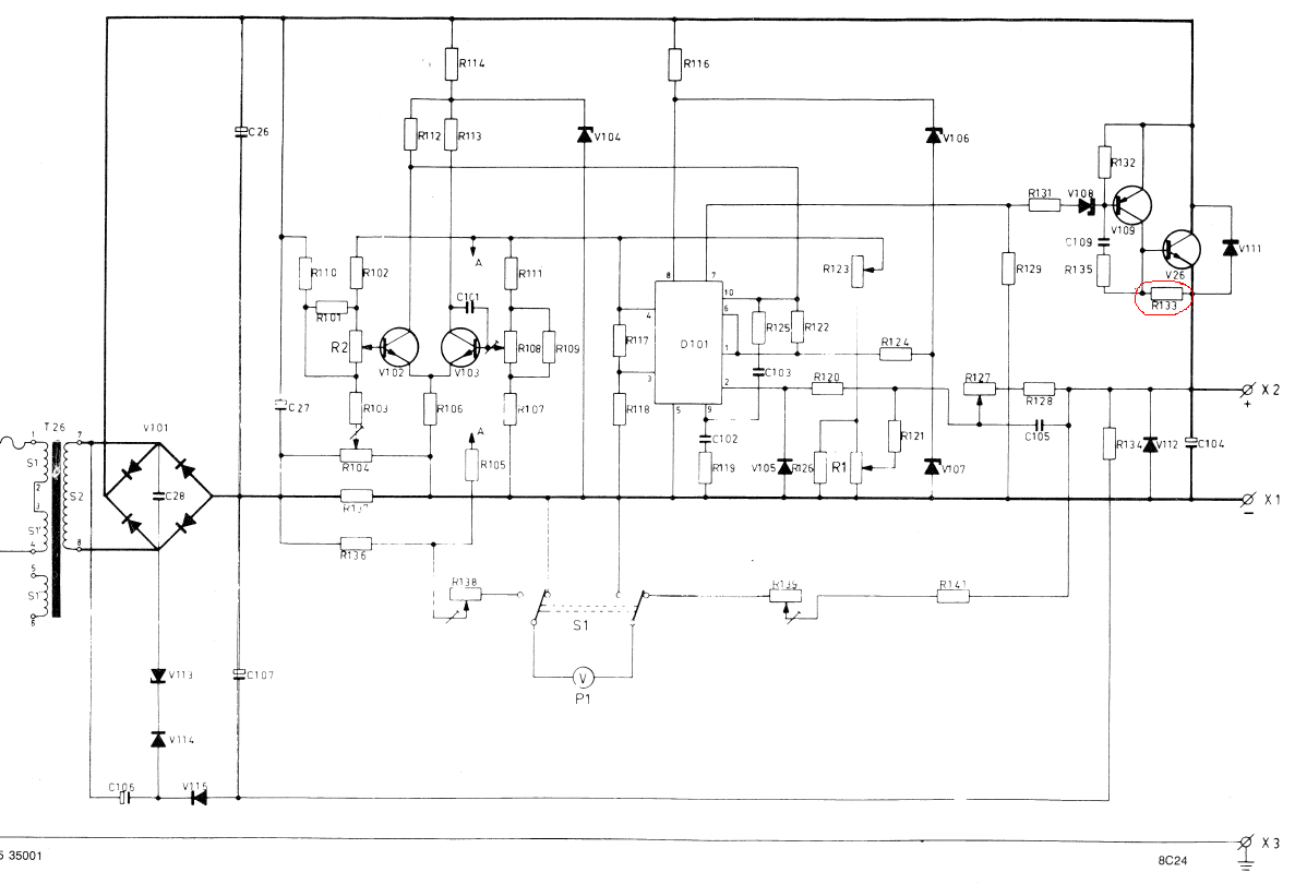

ich brauche Hilfe bei der Reparatur eines Netzteils. Das Netzteil ging
kaputt als es mit einem stärkeren Netzteil in Reihe geschaltet und ein
Kurzschluss verursacht wurde. Dieses Netzteil ging in den
Strombegrenzung, das andere erst später(500mA zu 10A). Ich habe die
Transistoren V26 und V109 durch neue gleiche Typen ersetzt. Aber der
Widerstand R133 wird immer so stark belastet das er zerstört wird. Hat
da jemand von euch vielleicht eine Idee?
Vielen Dank und viele Grüsse
Michael
#1478979
Es scheint so das was in der Leistungsstufe etwas nicht stimmt.
Der Endstufentransistor arbeitet nicht und somit fließt der Strom vom
Treiber durch diesen Widerstand in der Last rein und heizt somit gut
auf.
Dieser Widerstand ist dazu da damit der Endstufentransistor besser
durchschaltet und abschaltet. Prüfe ob durch den "V26" überhaupt
Stron fließt, vielleicht hast du nur Basis und Collector vertauscht.
Messe mal die Spannung an R133 im Leerlauf und dann unter Last und du
wirst merken das die Spannung stark ansteigt und die Verlustleistung
zu groß wird und dann abraucht.

Gast #1479651
Jedenfalls hat Michael nichts darüber gesagt, ob die Transistoren auch
tatsächlich kaputt sind.
Deshalb denke ich, daß die Kurzschluß-Schnellabschaltung funktioniert
hat und DARAUS erfolgte dann die Legierung der unterdimensionierten
"Schutzdiode", weil sie den Kurzschlußstrom des anderen NTs nicht
aushielt.

Gast #1480139
Hallo nochmal,
also ich bring mal Licht ins Dunkel.
Die beiden Transistoren V26 und V109 sowie die Schutzdioden
V111(dauer leitend) und V112(s. V111) wurden zerstört. Nach Austausch
mit den gleichen Transistoren und zwei 1n4007 funktioniert das Netzgerät
wieder wunderbar.
Vielen Dank nochmal
