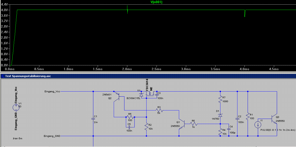

ich habe mir mal in LTspice einen lowdrop Regler aufgebaut. Das ganze
ohne richtigen Grund. Wollte mal ein bisschen schauen welche Probleme es
gibt bezüglich Schwingungen etc.
Nun Frage ich euch, ob ihr mir Anregungen zum Verbessern geben könntet.
Z.B. besseres Regelverhalten, Größerer Eingangsbereicht, keine
Schwindungen mehr etc..
Im Moment habe ich die Eingangsspannung auf 50V DC eingestellt und die
Ausgangsspannung auf ca. 4V DC.
Das erste Problem währe, das es sehr langsam ausregelt. Nach
Veränderungen der Last steigt die Spannung kurzzeitig hoch.
Das 2te währe, dass der Regler bei niedrigen Spannungen das Gate nicht
schnell genug entläd, wodurch die Regellung noch langsamer wird.

Q2 einen R zw. B-E spendieren (1k oder so)
C4 und C3 weglassen (oder ist das nötig wegen schwingen?)
Und statt Q2 mehr oder weniger direkt ans Gate zu legen (der R5
interssiert nicht), würde ich dort vielleicht eine Gegentaktstufe als
Stromverstärker zwischenklemmem: npn und pnp Transis mit E und B
zusammenschalten, C jeweils an Masse (pnp) und Vcc (npn). Zw. C und B
noch einen R (vielleicht paar k). Gemeinsammer C an G (mosfet), und B
Richtung Q2.
Damit reduziert sich die Zeitkonstante R2Cg um den Faktor der
Stromverstärkung. Ist natürlich auch die Schwingneigung höher.
Ok
>Richtung Q2.
Wenn ich C5 wegnehme schwingt die Schaltung
Wenn ich C5 und R5 wegnehme. Dann werden die Spannungspeaks nach unten
viel größer. Es schwingt kurz von 4,8V bis 2,4V.
C3 brauche ich auch. Ohne ihn hatte ich damals Schwingungen. Habs jetzt
nicht noch einmal getestet.
Kannst du mir vielleicht einmal aufzeichnen, wie du die Gegentaktstufe
aufbauen würdest?

Der Kondensator C3 ist definitiv schlecht. Damit wird die Unterdrückung
von Störungen aus der Versorgung extrem schlecht.
Um den Regler Stbil zu kriegen, sollte man erst mal den Regler offen,
ohne Rückkopplung duchsimmulieren und da auf die Phase achten. Wenn die
phase für alle Frequenzen bis zur VErstärkung 1 OK ist, dann kan man die
regelschleife schließen.  Vermutlich wäre ein größerer Kondensator am
Ausgang, und an RC Glied dazu sinnvoll.
