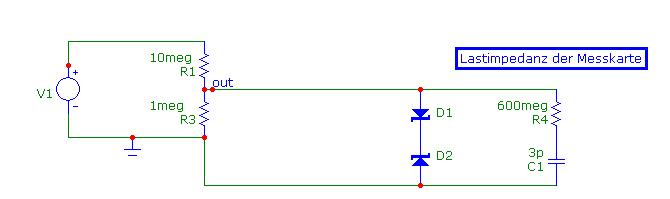

ich bastel an der Schutzbeschaltung einer Messkarte. Dort sollen die
analogen Eingänge geschützt werden vor Überspannung. Die Eingänge sind
dabei für +/- 10V ausgelegt. Ich hab mich dabei für eine symmetrische
Spannungsbengrenzung entschieden. Davor noch einen Spannungsteiler, um
auch grössere Spannungen zu messen.
Da ich noch recht unerfahren im Schaltungsentwurf bin, hab ich folgenden
Fragen:
- Bei grösseren Widerständen habe ich ja zusätzliche Induktivitäten. Wie
gleiche ich diese mit einem Kondensator aus? (Dimensionierung)
- Brauche ich einen zusätzlichen Strombegrenzungswiderstand, damit die
Dioden keine Rauchzeichen geben?
Ich würde dann die Schaltung auch gerne noch erweitern, bin da aber im
moment ein wenig ideenlos. Angedacht hatte ich an eine Anzeige, die mir
ausgibt ob eine zu hohe Spannung anliegt (also die Zenerdioden
durchbrechen) in Form eine Led. Da aber Wechselspannung anliegt, weiss
ich nicht wie ich die Diode verschalten muss. Vielleicht könnt ihr mir
da einen Tipp geben?
Danke euch schonmal im vorraus :-)
Gruss André

Also ich würde es wie im Anhang machen. Zwei Dioden in Sperrrichtung
zwischen positiver und negativer Spannungsversorgung der Messkarte
schalten (ich nehm mal an dass diese zwischen +10V und -10V liegt). R1
dient der Strombegrenzung für die Dioden. Sollte ohne Probleme so
funktionieren. Der Messpunkt wäre hier "out". Durch die Dioden kann hier
nur eine Spannung zwischen ca. +11V und -11V auftreten. Kannst du dir ja
mal in Spice anschaun, hier die Netzliste:

Gast #1479622
Hallo André
Die Induktivitäten spielen kaum eine Rolle. Oder in welchen
Frequenzbereichen soll gemessen werden?
Bei 1M dürfte der zulässige Strom der Zenerdioden wohl nie erreicht
werden.
Deine Zenerdioden haben enenfalls Kapazitäten die Du bei diesem
hochohmigen Spannungsteiler mit berücksichtigen solltest. Schau mal nach
ob Du unter Google etwas zu "Tastkopf" finden kannst. Bei Oszillografen
hat man es auch mit Spannungsteilern zu tun. Dort wird dann die
Eingangskapazität mittels RC-Filter in gewissen Grenzen kompensiert.
Gruss Klaus.

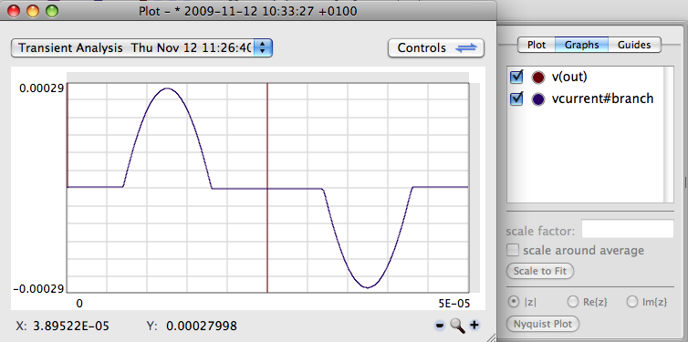

Hab mal eben ne Sinusquelle mit 150V Amplitude über meine oben
angegebene Schaltung drüber laufen lassen. So sähe dann der Stromverlauf
durch R1 (und somit durch die Dioden) aus ;)
#1479649
>werden.
Aber der Leckstrom der Zenerdioden wird dir ein Problem bereiten. Besser
ist es du schaltets eine Diode an GND und die andere an (+)
Versorgungsspannung. Auch hier must du Dioden mit einem moeglichst
geringen Leckstrom nehmen. Besser als Dioden sind hier J-Fets deren
Gate-Source Diode einen geringeren Leckstrom hat.
Gruss Helmi
