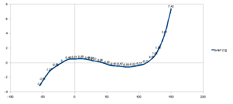

Hab das Schon mal gemacht, sehr einfach:
T = ((ADC - Offset) * Faktor)>>8;
mit Offset = 238
und Faktor = 164
Ermittelt mit "Zielwertsuche" in ner Tabellenkalkulation,
ist wirklich kein Hexenwerk...
Anbei die berechnete Abweichung.

Warum greifst du nicht einfach mal den Vorschlag von weiter oben auf und
malst deine 3 gemessenen Werte in ein Koordinatensystem ein.
Dann würdeste du nämlich sehen, dass eine wesentliche Voraussetzung für
die Berechnung aus dem verlinkten Artikel nicht gegeben ist: Die Punkte
liegen nicht auf einer Geraden. Daher solltest du dich nicht wundern,
dass die Werte nicht stimmen, wenn du als Näherung eine Gerade annimmst
und mit ihr rechnest.

Aber wer die einfachsten mathematischen Zusammenhänge nicht kennt,
sollte sich nicht an derartige Aufgaben wagen.
Eine lineare Interpolation macht nun mal nur dann Sinn, wenn es zwischen
den zu interpolierenden Werten auch tatsächlich einen linearen
Zusammenhang gibt (und das Diagram zeigt sehr schön, dass dem nicht so
ist. Es gibt eben KEINEN linearen Zusammenhang)
