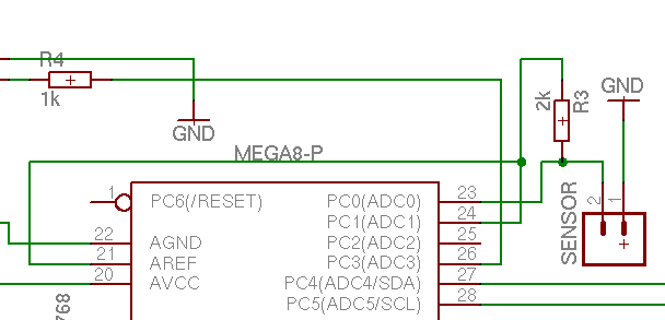

von Thorsten (Gast)
@ Sonic
wie meinst Du das, die NTCs würden bei Leitungsbruch in die richtige
Richtung ausfallen? NTC haben ja einen negativen
Temperaturkoeffizienten, d.h. mehr Temperatur -> weniger Widerstand. Ein
open gibt dann die minimale, nicht die maximale Temperatur zurück. Von
daher würde ich einen PTC vorziehen, oder sehe ich das falsch?
@ Hansel
Wenn Deine Anforderungen an die Auflösung nicht so gewaltig sind,
könntest Du meine Schaltung hier übernehmen (siehe Bild). Der KTY wird
über einen Spannungsteiler gemessen, die Speisung erfolgt über einen I/O
Pin, dessen Ausgangsspannung gleichzeitig als Referenz dient. Dadurch
wird eventuelle Drift der Referenz ausgeglichen, ausserdem ist der
Bauteileaufwand sehr gering und Du kannst die Sensorspeisung vom AVR
ein- und ausschalten lassen (prima für batteriebetriebene Geräte, um den
Stromverbrauch in Grenzen zu halten). Dafür kannst Du halt nicht die
gesamten 10bit des ADC ausnutzen. Eventuell könnte man die Referenz noch
über einen Spannungsteiler anschliessen, um die Auflösung zu verbessern.
Gruss,
Thorsten

von Axel (Gast)
Hallo Leute,
falls es noch hilft: im Anhang ist eine gerechnete Schaltung u.a. für 1
Kelvin pro LSB mit minimaler Beschaltung und Arithmetik.
Viele Grüße
Axel
von Axel (Gast)
hier jetzt hoffentlich der Anhang schwitz...
