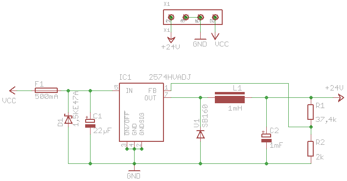

Wie die Überschrift schon sagt habe ich einen lm2574 der nicht mehr die
gewünschten 24V einregelt. Die Schaltung lief schon eine Weile auch
testweise mal 24h mit 500mA - alles problemlos. Ich habe den Schaltplan
zur besseren Übersicht angehängt, wobei der schon für das spätere
Platinenlayout um die Schutzbeschaltung ergänzt ist (Sicherung und
Sup.diode). Die Ausgangsspannung folgt mit wenigen zehntel Volt
Unterschied der Eingangsspannung. Die Feedbackspannung beträgt mit
eingesetzter Brücke (sprich ohne IC) zwischen IN und OUT 1,22V (24V
Vin), sollte also i.O. sein. Mit IC liegt die FB Spg. zunächst bei fast
0V und erreicht bei einer Vin von 40V 1,23V der IC regelt dann aber
immer noch nicht. Masseverbindungen hatten wir schon geprüft und auch
eine lose gefunden, nun sollte aber alles i.O. sein. Die Spule ist eine
L-PISR und der Ausgangselko ein Low-ESR Typ. 2574 habe ich schon mehrere
getestet aber alle mach das Gleiche (wie schnell sterben die
eigentlich?).
Wer kann Hinweise für die Fehlersuche geben?
Grüße Thomas

Klingt fast so, als wären die Schalttransistoren in den 2574 hinüber.
Mess mal den Widerstand zwischen IN und OUT.
1000µF am Ausgang kommen mir auch recht viel vor.
Ist ausgeschlossen, dass der Eingang negativer wird als die
Ausgangsspannung, sich also der 1000µF Elko am Ausgang rückwärts über
den Transistor entläd und so das IC beschädigt?

Der Widerstand zwischen IN und OUT beträgt, wie auch bei meinen
jungfräulichen, 3,7M. Die 1000µ hatte ich so gewählt um eine möglichst
glatte Spannung zu bekommen.
Der Eingang könnte negativer werden als der Ausgang, da ich keine
Schutzdiode vorgesehen habe. Ich dachte, dass das auch nur bei
Linearreglern ein Problem ist. Also auch hier besser schützen?
Die Eingangsspannung ist kommt im späteren Betrieb von einer Batt. und
liegt dann zwischen 30,6 und 43,2V. Zur Zeit werden Labornetzteile zur
Speisung verwendet mit bis zu 40V Vin.

Seltsam. Mess mal mit der Diodentestfunktion.
Wenn die Ausgangsspannung nahezu identisch der Eingangsspannung ist,
bedeutet dies, dass es einen niederohmigen Pfad zwischen Ein- und
Ausgang geben muss. Da der Schalttransistor aber ein Emitterfolger ist,
muss eigentlich mindestens eine Basis-Emitterspannung, also >0,6V an
diesem abfallen.
Das Datenblatt sagt nichts zu dem Verhalten des ICs wenn Vout>Vin, aber
bei manch anderen ICs wird die Diode wie auch bei den Linearreglern
empfohlen. Möglich ist es durchaus, dass dadurch das IC geschädigt wird.

Es fallen 0,575V ab - wie bei einem Neuen.
Reicht eine Gleichrichterdiode zum antiparallelen Schutz oder sollte es
was Schnelleres sein.
Bei den 22µ eingangsseitig habe ich mich an den Werten des
Berechnungsprogramms orientiert. Welcher Wert ist denn hier aus der
Erfahrung heraus sinnvoll?

Wenn im Leerlauf, dann könnte der LM2574 mit max. Duty zu laufen (typ
98%), das sollte sich mit einem Oszilloskop messen lassen.
Falls der Ausgangstransistor also schaltet, dann ist dieser schonmal
nicht defekt.
Sind die ICs original LM2574HV oder irgendwelche Fernost Nachbauten?
Ja.
Dieser Kondensator bekommt als Ripplestrom den gesamten Laststrom, also
500mA. Dies muss er abkönnen. In der Praxis wird dies also auf ein paar
100µF hinauslaufen.

Die 0,575V waren mit der Diodentestfunktion gemessen. Eingeschaltet
unter Last bei 40V Vin fallen ~1,2V (ist ein bischen von Vin abhängig)
ab.
Die IC scheinen originale zu sein, so man dem Aufdruck trauen kann.
Also kann man Eingangs und Ausgangselko ungefähr gleich groß auslegen?

Ok, dann fassen wir mal zusammen:
- Der Transistor ist ok (meine Vermutung mit dem Rückwärtsstrom hat sich
also nicht bestätigt).
- Der Regler arbeitet die ganze Zeit vermutlich mit max. Duty
- Es scheint so, als wenn der Feedbackanschluss Strom zieht (sowas hatte
ich mal bei einem TS34063, daher die Frage nach dem Hersteller)
Ist wirklich ein LM2574-ADJ verbaut und kein 2574-5, 12 oder sonst was?
Deren internen Widerstände würden das Verhalten auch erklären.
Ja. Ich würde für beide z.B. 2x 220µF Low ESR parallel wählen oder
irgendwas in der Richtung. Das sollte für 500mA ausreichen. Für eine
bessere Rippleunterdrückung noch ein zusätzliches LC Filter dahinter.

Eine genauere Betrachtung der Käfer ergab, das die die hier bei mir
lagen HV Typen von National Semi. sind. Die die auf den Testplatinen
sind (auch keine HV Typen) andere. Sie tragen als Logo ON in einem
Kreis. Hab ich schon mal gesehen weiß aber nicht mehr welcher Hersteller
das war. Aber was soll ich sagen, mit den HV Typen läuft sie wieder wie
gewünscht...

1mH passen schon. Der hohe Wert liegt an der niedrigen Schaltfrequenz
von 52kHz, sowie der hohen Ein- und Ausgangsspannung.

ein ADJ Typ die danach getesteten leider 5V Typen was mir wegen der
schlechten Beschriftung nicht ins Auge fiel... Nachdem es ja am Freitag
noch mit dem HV Typen funktionierte habe ich heute den vermeintlich
defekten nochmal eingesetzt und da der 13. vorbei ist tat der es dann
auch wieder. Ein nicht reproduzierbarer Fehler beruhigt natürlich
ungemein. Nun gut ich werde eure Designtipps mit einfließen lassen und
frage mich wie man das Ganze möglichst praxisnah dann noch
Belastungstests unterziehen kann.
